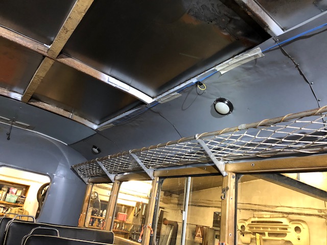

Vahepeal on mitu nädalat edasi läinud ja katuse auk on ära lapitud ja plekid nii sirgeks pekstud kui vähegi võimalik on olnud nii, et originaal värv ikka peale jääks. Kõige parem tulemus tuleb siis kui kummihaamrile valgest riidest kate peale õmmelda ja siis vemmeldama kukkuda. Ehk siis eesmärk oli lüüa nii, et jälge ei jääks. Paraku päris sirgeks ikka ei saa ja mingid kortsud jäävad sisse, aga vähemalt on originaal värv ja pahtlit ei kasuta. Õnneks on see üks väheseid liiklusvahendeid, kuhu väike mõlk isegi sobib.
Elektrisüsteem on ka tulede osas üle käidud ja saabuvaks advendiajaks on tuba kaunistatud. Klaasidega läks veidi kehvasti, aga ehk asjatundmatu inimene ei sa väga aru, kui otse tähelepanu ei juhi. Nimelt uued klaasid on sirged, mitte et autentsed oleks kumerad olnud, aga nad on oluliselt lopergusemad, kui kaasaegsed. Muidu väga aru ei saa, aga kui kaks klaasi on kõrvuti, siis oskaja pilguga saab aru küll, et osa on vanad ja osa on uued.
Ja veel väike ülevaade meie kunstigaleriisse. Teosed nimedega "Keera ise lõpuni", "Nüri avaja" ja "Kooreürask", toovad esile eredamad jooned Tartu koolkonna meistrite loomingust. Neid tuleb veel.

Tsitaat:Teosed nimedega "Keera ise lõpuni",
Ehk tuli emeksi platsil väänamisega seinast välja. Muidu jah sotsialismi aegne töökultuur. Ega seda väga ilusaks lakkuda tasu. Saab asja, edu ja kannatlikkust!

Vanakooli mehed kunagi ammu rääkisid,et nõuka ajal paigaldati kruve haamriga, keegi ei viitsinud miinus peaga kruve kruttida
#66
Peksmise jäljed on nendel kruvidel, mis hoiavad välisplekki puidust karkassi küljes, ehk siis tegelikult väga ei hoia. Need kruvid, mis hoiavad salongis kahte plekki korraga metallist laekarkassi küljes, on ikka käsitsi keeratud. Aga kuna keeramisel on ikka päris tugevat jõudu vaja ja seda rakendada alt üles, siis valgub veri kätest välja ja väsimus tuleb ruttu peale. Õnneks on tänapäeval välja mõeldud isepuuruvad kruvid, aga kahju, et me neid kasutada ei taha. Korraks maha käinud küljeplekkide jaoks keeran samasuguse peaga veidi pikemad kruvid korralikult sisse ja üldise meelsuse ja autentsuse saavutamiseks panen haamriga ka ühe paugu, et kumer pea oleks veidi lapikum ja teistega ühte moodi.
