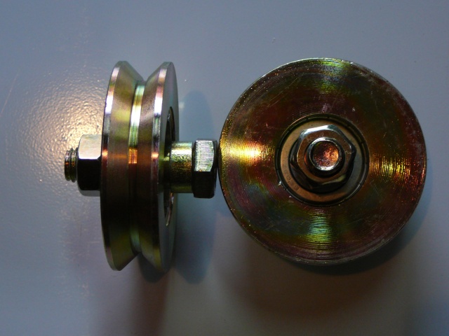

Kust poodidest võib leida selliseid rattaid?
(18-03-2018, 10:08 AM)maisalup Kirjutas:  Kust poodidest võib leida selliseid rattaid?
Nii ise küsin ja ise vastan, leidsin Knoke.ee lehelt lõpuks. Otsingu sõnaks soonega ratas.
Terve päev kulus otsimisele, et õige asjani jõuda, aga lõpuks ikka jõudsin

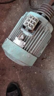

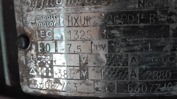

Juhtus ette elektrimootor mille pirkale märgitud vaid kolmnurkühendus. Vähemalt saan mina asjast nii aru oma kesiste elektrialaste teadmistega. Siiani suuremjagu kogemused vene päritolu mootoritega mis reeglina tähte ühendatud. Kas keegi targem oskab nõu anda kumb ühendusviis valida, et mootor optimaalselt tööle hakkaks. Mootor ise pärit suurema õhukompressori pealt ja seal oli päris keeruline kilp töötamiseks vahel. Kahjuks ei jõudnud süveneda täpsemalt selle ehitusse ehk oli mingi kolmnurk-täht käivitamise teema.
Samas kui keegi avastab, et tal väga sellist mootorit vaja siis võime kokkuleppele saada.
Pärnus nägin neid Boltlandi letis, asukoht Härma Kaubahoovis.
(18-03-2018, 12:53 PM)YYYY Kirjutas:  Juhtus ette elektrimootor mille pirkale märgitud vaid kolmnurkühendus. Vähemalt saan mina asjast nii aru oma kesiste elektrialaste teadmistega. Siiani suuremjagu kogemused vene päritolu mootoritega mis reeglina tähte ühendatud. Kas keegi targem oskab nõu anda kumb ühendusviis valida, et mootor optimaalselt tööle hakkaks. Mootor ise pärit suurema õhukompressori pealt ja seal oli päris keeruline kilp töötamiseks vahel. Kahjuks ei jõudnud süveneda täpsemalt selle ehitusse ehk oli mingi kolmnurk-täht käivitamise teema.
Üldiselt on nii, et kui sildi järgi tahab kolmnurgas saada 380 (400), siis tähes  400v peale lastes jääb pinge vajalikust väiksemaks ning saavutame rahulikuma käivituse. Enamasti peaks siis ka birkal märge olema mõlema pinge kasutamise jaoks, aga loogiliselt võttes peaks ka ilma märketa samamoodi toimima.
Seega töötegemiseks ikka kolmnurkühendus vajalik.
