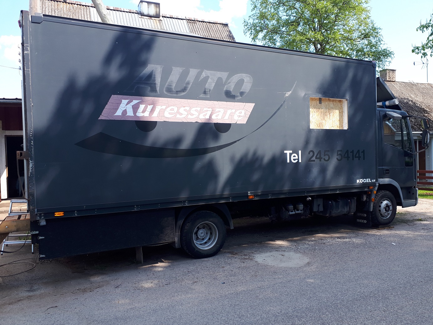

Tegelesin küljeluugiga. Panin soojustuse ja katsin OSB plaadiga. Käisin ostsin poest vandi pinguti ja ssure uksehaagi. Haagilt sain kaks aasa, mille taha saab haakida pinguti. Ühe sain ukse külge keerata ja teisele otsisin kohta. Ainult sellest proovimisest kukkus ühel hoidikul aas küljest ära. Oli vist ainult värviga kinni. Vanasti õeldi, et vene värk. No vene värk oli selle kõrval lausa töökindlus ise.
Pole mõtet poodi vahetama ka minna, teine samasugune ju. Keevitasin ise ära, ukse peab ju kinni saama.
Käisin ümber auto ja otsisin kohta, kuhu panna raukola. Taga kongis on ju ruumi küll siibritele ja metallplaatidele, aga raskuskese kaldub tahapoole. Vaja oleks hoopis vastukaaluks etteotsa.  Osa neist asjadest on vaja haruharva, aga kodus pole temast kasu. Peab olema kaasas.
Leidsin lõpuks, et voodi alune on täiesti kasutamata. Kongi seintel oli ennem koormakinnituslatid. Lõikasin neist tükid ja piirasin voodi aluse ära, et jupid sõites radiaatorite vastu ei läheks. Nüüd saab harvakastatavad rasked varud panna voodi alla ja isegi vajadusel rihmadega kinnitada.

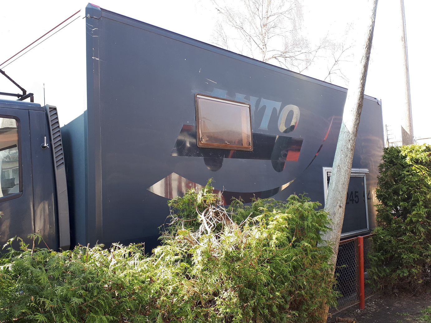

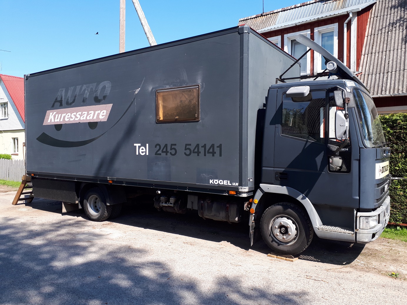

Suvi tulemas, vaja vahel ka tuba tuulutada. Tegin siis esimese akna. Paar tükki peaks veel tulema, aga see siis, kui sisemised segavad faktorid selged.
Kõigepealt otsisin üles roovituse kohad ja märkisin akna koha. Puuriga saab ka mõõdud sissepoole üle tuua.
Väline ava tikksaega sisse ja soojustus noaga välja.
Sisemise ava lõikasin väiksema, nii saab akna kinnituse kruvid läbi siseseina kruttida. Pole vaja mingeid muid kinnituselemente siis teha. Aknapõsed nikerdasin ka kuidagi valmis ja kruttisingi akna ette.
Materjali jääkidest sai teha akna alla pisikese laua.

Kuumad ilmad käes. Kongi tuulutamiseks on vaja kahte akent. Nüüd ongi suvine tuulutusvõimalus olemas.

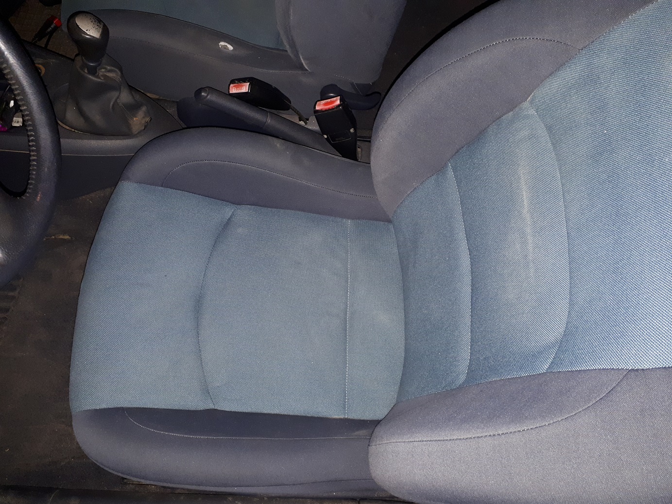

Kuna mul järgmise jutu "tegelase" teemat ei ole, siis panen siia. Tegelikult on neid tegelasi rohkem, mille kallal sellist asja olen teinud. Nimelt proovin ma iga masinal, mis soetan, vahetada ära esiistmete kohad. Istmeraame ei saa reeglina vahetada, kuna need on erinevad, aga pehmendus ja katteriie ikka. Teavad ju kõik, et juhiiste kulub ukse poolt ära ja ka see on üldtuntud tõde, et kunde iste on alati korras.

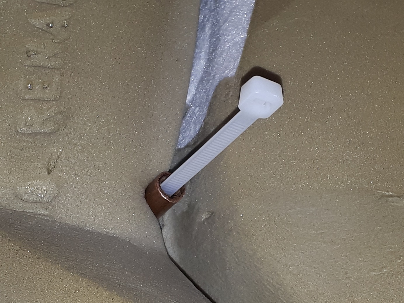

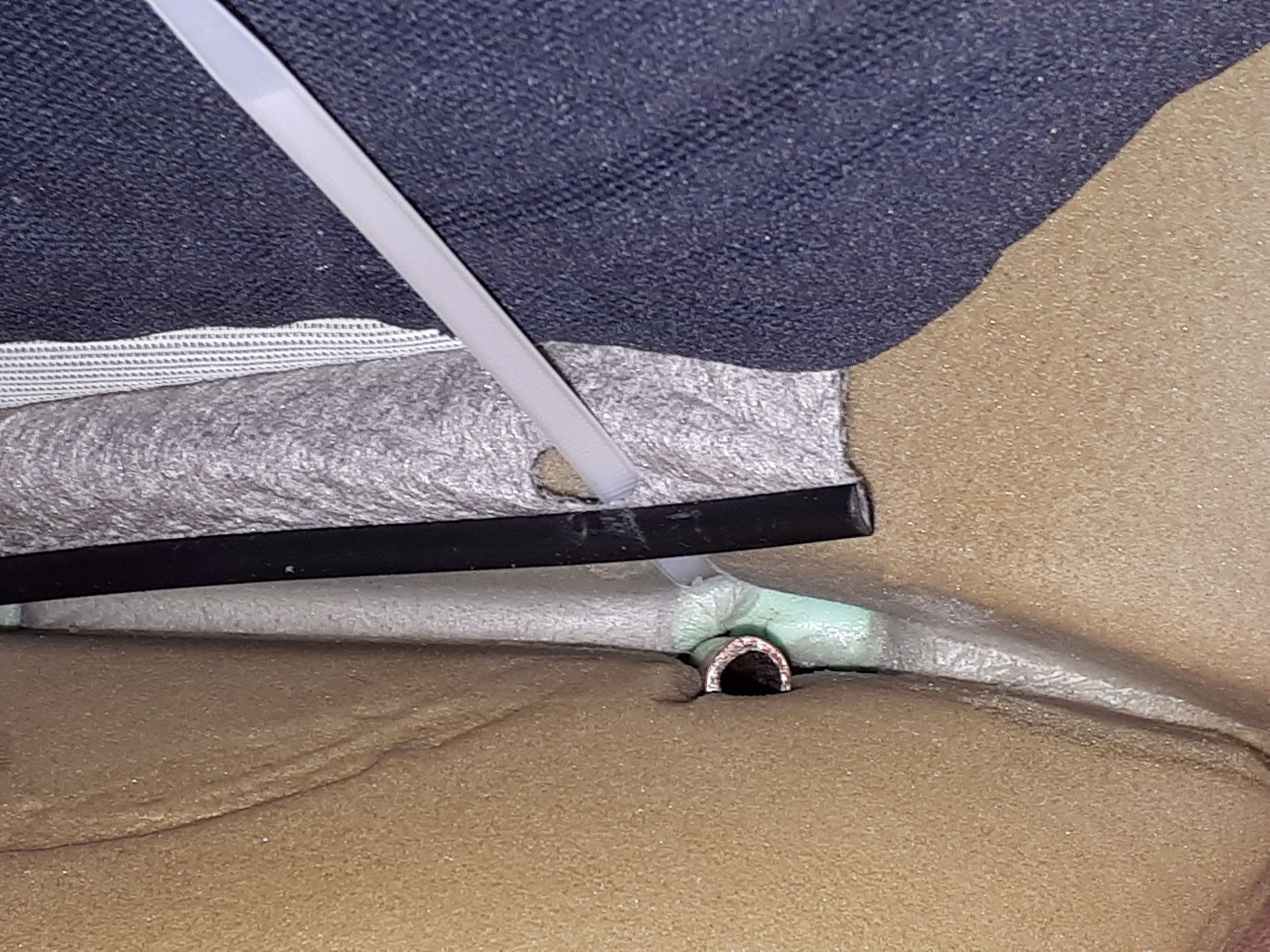

Eks istmekatte tagasiõmblemine on tüütu, aga olen saanud selleks mingid nipid. Lahti võttes lõikan traatrõngad katki ja pärast panen krõpsude/nipude/eurotraat (kuidas iganes keegi tahab) tagasi. Plastiktraati on väga raske polstrist läbi saada, siis kasutan selleks toru. Toru ots on terav ja saab pehmendusest läbi lükata ja nipu sinna sisse torgata. Toru äratõmbamisel jääbki "niit" paika. Hiljem, kui kõik on paika pandud tõmban kaablisidemed kinni ja lõikan ülearuse ära.
Esimese pildi peal on näha kulunud iste. Saksa müügikuulutuses oli see ilusti näidatud. Viimase pildi peal on näha, et katkine koht on kolinud kunde tooli sissepoole. Seal ei kulu ta enam edasi. Loomulikult panin istmeraamil oleva ääretraadi peale mistrast kaitse.

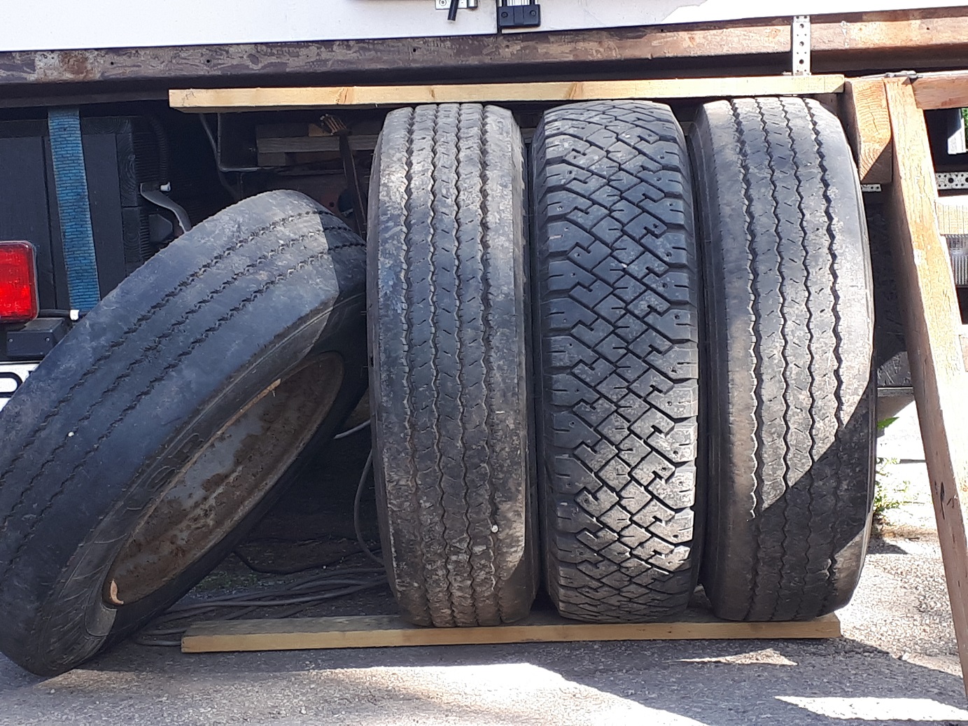

Kuna masina ehitamise ajal said paika vanad piduriklotsid, siis vähehaaval vahetan neid uute vastu. Ootasin klotside vahetusega, sest plaanisin ka kummide muudatust. Sain vahepeal komplekti 17,5 tolliseid velgi ja neil ka kummid peal. Velgede pärast muretsesin, kuna mõned veljed olid olnud mingil ajal lahti ja veljeauke rikkunud.
Kaks kummi olid täiesti praagid. Kaks aga täitsa korralikud. Otsustasingi need siis ette alla panna. Tahtsin esimest otsa natuke kõrgemaks ka saada. Kumme reastades aga tuli välja, et 16tolli  ja 17,5tolli kummidel pole mingit kõrguse vahet. Isegi ümbermõõt on sama. Pildil keskmine talvekumm on 16tolli ja teised 17,5tolli.
Esimese sõiduga sai selgeks, et midagi on mäda. 80km/h hakkas masin värisema. Otsustasin siis vanad kummid uuesti ette alla (kõrguse vahet ju polnud) ja "suuremad" lähevad siis taha. Vähemasti on neil koormusindeks hulga suurem.
Ajasin alt tulnud kummid uuesti "tasakaalupinki", aga dispalantsi ei tuvastanud. Väheke viskasid ainult. Ilmselt on pikast seismisest (umbes 2 aastat) vajunud mõlki ja see nii kergesti välja ei tule. Ehk kõlbavad ikkagi taha panna. Seal kaks kummi kõrvuti ja teine balanseerib teist. Taga pole tunda ka nii kangeste.
