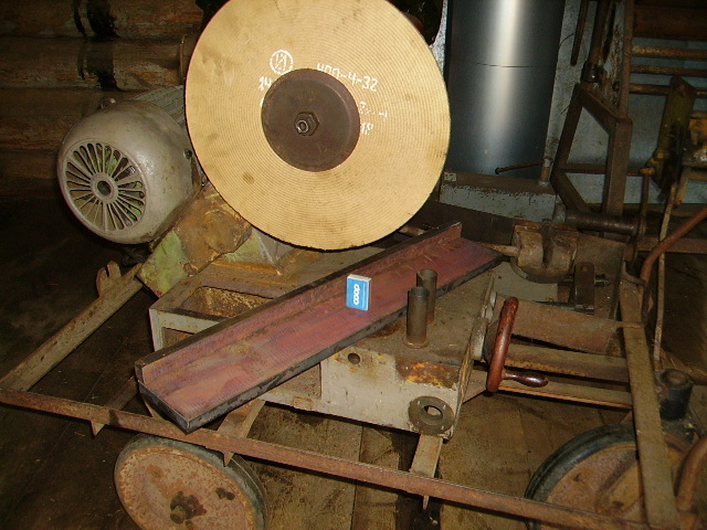

Vahel on vaja vinklit, karpi jms nurga all lõigata mitukümmend detaili. Siis alati mõte, et peaks ikka miskise metallilõikuri ostma.
Olemas on samasugune veneaegne lõikur, nagu netist otsinguga leitud piltidel. Kunagi Osta.ee soetatud.
Häda aga selles, et asi mõeldud ilmselt armatuurterase lõikamiseks äkki? Ühesõnaga see kruustangide süsteem kettale suht lähedal, 30*30 karbiga juba uue kettaga probleem. Samuti kruustangid rattast keerates kahe kihvaga kokkusuruvad ja ei sobi näiteks vinklile.
Seega ta nurgas kola all seisab ja ilma ümberehituseta asja tast ei saa. Raskuselt ka oma 150-200Kg ja vilets välja otsida, kui vaja. Garaaz paraku pole aga kummist ja jääb ette.

Ühesõnaga, tuleb vist ikka soetatud vene lõikurist asi teha. On olemas ja suurt summat alla ka ei pea laduma.
Otsisin ta kola alt täna välja ka.
Originaal detaili tugi on päris kõrgel ja alla ei mahu sinna suurt miskit. Samuti alus soonega, ilmselt traadi jaoks mõeldud.
Väiksemale kettale üleminekuga natuke allamahtuvuse mõõtu juurde saaks.
Kruustangid siis sellised teistmoodi. Rattast keerates käivad mokad üles alla. Praegu asi kokku panemata ja pildil lahtiselt.
Teostada tuleb ilmselt kunagine mõte. Ehk siis originaal detaili tugi eemaldada ja paksust metallist latid aluse peal pöörlema. Küll aga kinnihoidmis probleem tõuseb esile. Need originaal kruustangi mokad käivad üles alla 30mm jagu. Seega materjali mõõt piiratud.

(27-07-2018, 20:44 PM)meli666 Kirjutas:  Ühesõnaga, tuleb vist ikka soetatud vene lõikurist asi teha. On olemas ja suurt summat alla ka ei pea laduma.
Saad projekti hulga lihtsamaks kui lepid ainult täisnurksete lõigetega. Kõik pööramised on sellises keskkonnas (tolm, vesi, sädemed jne...) väga keerulised teostada.
Teine variant on otsida üks kokkujooksnud miiusaag vanarauast ja sealt suure rella (230mm ketas) paigaldamisega edasi minna. Sel juhul peab hoolega puhtust pidama!

(27-07-2018, 22:03 PM)Marko Kirjutas:  Saad projekti hulga lihtsamaks kui lepid ainult täisnurksete lõigetega. Kõik pööramised on sellises keskkonnas (tolm, vesi, sädemed jne...) väga keerulised teostada.
Ainult täisnurk lõigetele kindel EI. 45 kraadi ka väga vajalik.
Miiusae raamile tegemine relaka baasil ei ole halb mõte. Aga sädememeri kõrvetab päris kõvasti kinni ja need liugtorud ilmselt seda üle ei ela. Lisaks 230mm kettamõõt on natuke väike ka.
