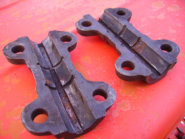

Tahaks hoiatada, et siduri ja reeversivõlli ühendavat kahest poolmest jätku poest osta ei tasu. Uurinud üle Eesti ja igal pool samasugune sees.
Aga hädast lähemalt. Nimelt on see tänapäevane jätk pandud traktori külge alla 100 tunni tagasi. Juhtus aga see, et lattvikatiga niites ühel hetkel käis väike rõnks ja nii traktor, kui ka vikat seisid. Uurimisel selgus, et jätk katki läinud.
Õnneks oli katki läinud siduripoolsest otsast. Reeversi otsa võll õnneks terve ja ilma kiilu loksudeta.
Siduripoolne võll aga kahjustada saanud ja ega muud pääsu ei olnudki, kui vaja traktor pooleks võtta.

Aga jätkust. Tormasin siis poodi kohe uue järgi. Kui seda osa küsisin, siis läks müüja nägu kuidagi virilaks. Rääkis ausalt, et neid on ostetud ja väga ruttu ka pretensioone esitatud. Nimelt olevat ka teistel kiilu koha pealt asi katki läinud. Kui vaadata enda omagi, siis mõra on juba mõnda aega sees olnud, kuna osa murdepinda roostes. Teist varianti pakkuda ei olegi ja ostsin ikkagi ära. Ei maksnud midagi, aga sest ka ilmselt ikkagi ei saa ka midagi. Vähemalt müts maha Põlva traktoripoe ees, et rääkisid ilusti asja ära.
Kena asi. Ilmselt niipalju ikka peab, et treileri peale ära sõita.
Paistab olevat lihtne malmvalu. Isegi kiilusooned on viltu, ilmselt et vormist paremini välja võetav oleks. See aga tähendab jällegi kiilu loksu.
Eks peab kuskilt ikka korraliku originaali välja ajama. Kui kellegil pakkuda, siis palun ühendust võtta. Mingeid kasutatuid ka sain, aga kiilu pesad juba loksuga.

Originaal jätk jah keevitatav, nüüdisaegsega pole miskit teha.

See ühe poldiga poolekskäiv ühendusmuhv on juba sünnist saati probleem olnud sest selle toimimine oleks füüsikaseaduste vastane.
Esiteks keskelt kinni tõmmates lähevad otsad laiali ja teiseks kui otsad laiali lähevad hakkavad selle muhvi pooled liikuma sest kummagi poole sees on kiilusoon ning see kiil hakkab neid omavahel liigutama ümber poldi.
Seega tuleb see polt varsti lahti või kui on eriti hästi kinni kulutab poldipead ja mutrit õhemaks ning tulemus on poldi survejõu vähenemine.
Nelja poldiga muhvil tekiks ka sama efekt, kuid siin peab ühe poole poldid enne kinni keerama sest siis jäävad kiilud pingesse ning isegi kulunud kiilusoontega võllid jäävad pidama kui muhvil ühelt poolt pisut maha viilida et otsad kokku ei läheks.
Kunagi neid muhve sai paar tükki tehtud nelikant rauast, kuhu said augud ära puuritud, keskava treitud arvestades võllide kulumist ning siis pooleks lõigatud.
See asi pidas nii hästi et paigaldajal olid sidurivõllist kiilud välja kukkunud enda teadmata ja kuna ta kõvasti kinni keeras ei saanud ta sellest enne teada kui aastaid hiljem hakkas reversi hammasratast vahetama.

Enda vanemal Harkovi 25-el selline vahejätk kasutusel.
Pole veel olnud häda (kolm korda üle õla) paarikümne aasta jooksul. Tehtud vist reeversihammasratta vahetust selle aja jooksul kaks korda, aga kiilusooned nagu uued, ilma loksudeta. Veab CK-4 rehvide ja kettidega nendel metsa ja teeb enamus heinatööd suvel.
See jätk mõnevõrra parem, pole ainult ühe poldiga keskelt. Ja saab ka siis niiöelda ühele poole viltu kinni tõmmata, et kiilud paremini pingesse jääksid. Aga ikkagi kipub see pingutamine vale koha pealt olema ja tõstab kiilude kohalt jätku pinna õhku.
Huvitav, kas see keskelt ainult ühe poldiga on tänapäevane insenerilahendus või on ka põkadel seda varianti juba tehasest kasutuses.
Kas muidu Ksf 2715 võtaks ette ka jälle selle jätku valmistamisele tellimustööna, ehk siis korralikust terasest. Kui, siis mis orienteeruv hinnaklass oleks?
Selle vahejupi tegemine täiesti võimalik.

Toorik on suurusjärk 1-1,5kg, mis maksab suurusjärk 10 eur koos lõikamisega.
Nüüd tuleb sinna keskava treida pika peene teraga, mis võib võtta tunnikese.
Siis freespinki, 4 poldiava puurida-keermestada ning siis muhv pooleks lõigata ja freesida kiilusooned ja aeg freespingis suurusjärk 2 tundi.
Trei ja freesimistöö tunnist olen võtnud suurusjärk 10-15 eur ja seega detaili hind võiks olla 55 eur, mis pole poehinnaga konkurentsivõimeline.
Küll aga kui ilusti kinni keerata on tegemist eluaegse investeeringuga.
Isegi kui korra lahti juhtub tulema saab panna pooltele plekklehed liitepinna vahele ja hõõritsaga korra läbi ajada ning on jälle kõlblik.
Kulunud võllidega aga on vaja võlli pingi juurde et teha vastavalt võllile sobiv ava.
