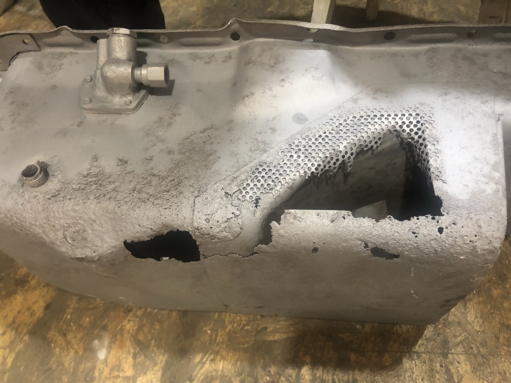

Selle teise mootoriga on ikka rist ja viletsus. Karteri põhjalikumal puhastamisel sain halva üllatuse osaliseks.
Gaz 11 mootorid värviti kunagi just sellisteks. Kuuna need mootorid oli tõenäoliselt väga vähe kasutusel olnud, siis mõne varjatuma koha peal oli originaal värv säilinud. Ja näeb välja selline.
Tasapisi liigub teise GAZ 11-ne mootori taastamine ka edasi. Sisse sai GAZ 51-e väntvõll, mis sobis ideaalselt. Kogu kolvi ja klapi majandus on paigas. Taastamist vajab veel karteri vann. Rohkem sellele mootorile vidinaid ei ole. Otsingud käivad, Venemaalt lubati õli filtri korpus. Eks näe. Pidi küllalt närune olema. Tõenäoliselt kuskilt välja kaevatud. Pilti pole veel saadetud.
