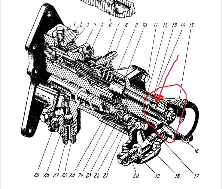

MTZ-50-el on hakkanud selle hüdrokoormuri keeratava nupu tagant  õli leemetama. Töötamise ajal tilgub sealt mitte väga hullult, aga siiski pikapeale läbustab kabiini põranda ära, mis häirib.  Kas seal on mingi kummirõngas vms.
(06-09-2018, 22:12 PM)deeremees Kirjutas:  MTZ-50-el on hakkanud selle hüdrokoormuri keeratava nupu tagant  õli leemetama. Töötamise ajal tilgub sealt mitte väga hullult, aga siiski pikapeale läbustab kabiini põranda ära, mis häirib.  Kas seal on mingi kummirõngas vms.
Ehk abiks
.pdf DM.pdf Suurus: 375.58 KB  Tõmbamised: 375
