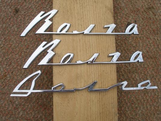

Ikkagi ülalviidatud "kolmesest" alumine?
[Pilt: 0_9e912_e861255f_orig.jpg]
Raivo, see kiri on isepandud nagu 24 peegel ja suunatuli tiiva peal. Vales kohas vale kiri. Põdraga Volgal pole seal mingit kirja.

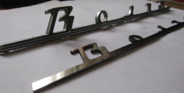

Selle kirjelduse järgi tundub, et otsitav ei tohiks ehk olla reljeefne, st. tähed peaks olema alusega "ühes tükis" või ühes tasapinnas, või et seda alumist toetavat riba ei tohiks üldse olla?
Äkki umbes nii nagu siin pildil alumine? (mis on küll selgelt kaasaegne hale koopia):

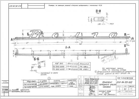

Huvitav on ka see joonis. Tundub 1961-62 aastast. Kas on erinevusi praegu peal oleva sildi kirjadega?

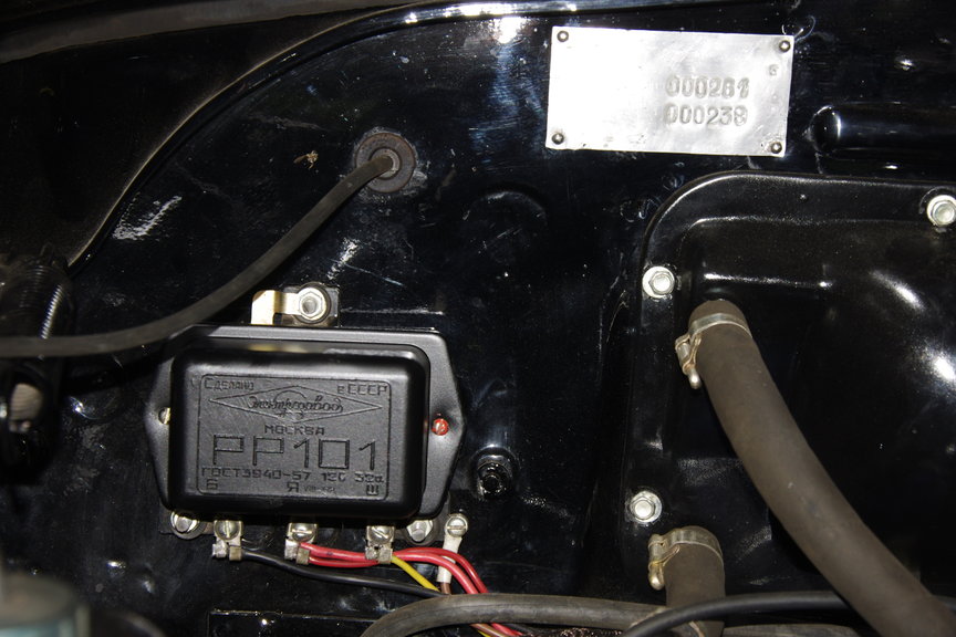

Täna siis sai 23 endale külge õige relee-regulaatori. Kõigepealt tuli ta vanast kultuurkihist puhtaks saada. Kuigi endine omanik oli püüdnud talle kaubanduslikku välimust anda, mis seisnes sihverplaadi puhastamises, siis küljed ja servad olid paksult igasugu möginaga koos. Kõige rohkem pani imestama, et relee oli kolm korda üle värvitud. Kõige all tehase must, siis helesinine ja lõpuks mingi beež ollus. Relee on toodetud Aug. 1962 ja jumal teab kus ta on kasutust leidnud. Samas selliseid releesid minu teada paigaldati ainult GAZ 13-le ja 23-le. Kas tõesti värviti nende autode kapotialuseid üle ilma releed maha võtmata ja veel sellistesse toonidesse. Relee ise seest nagu uus ja täiesti töökorras. Tõestuseks foto.
Kui siin juba tähenärimine on, siis vaheta see punase peaga polt ka ära.
(01-09-2018, 17:38 PM)Raivo Kirjutas:  Kui siin juba tähenärimine on, siis vaheta see punase peaga polt ka ära.
 Aga ta oligi originaalis punane, Peaks just teise ka punaseks värvima Big Grin .
(01-09-2018, 18:14 PM)Formika Kirjutas:
Kas mitte üks polt ei olnud mitte plommitud värviga tehase poolt.
(01-09-2018, 18:23 PM)Kodanik2 Kirjutas:
 Kui ma nüüd mõtlema hakkan, siis nii see oligi, ainult miskit oli seal nagu veel. Aidake meelde tuletada.
Kui releel oli peal midagigi mis meenutas tehasest pealelastavat mingit värvikihti siis tuleks sellega arvestada. Klantsilt särav detail on ilus vaadata aga kas on see ikka nii nagu peab? Sama teema ka teiste kere külge koostatud asjadega (juhtmestik, torustik jne.) mis võidi panna külge enne värvimist. Nagu ameerika muskelautodel kus originaalsuse tagaajajad värvivad osad juhtmed ja lõdvikud osaliselt või täielikult ära kuna tehase vooluliinilt need niimoodi ka tulid.
Mingi perioodi vene plomm kujutas endast kruvi pea alla pandud neljakandilist plekist kaussi kus kruvipea oli kaetud punase plastiliiniga ning tempel peale vajutatud - kuidas siin võis olla?
