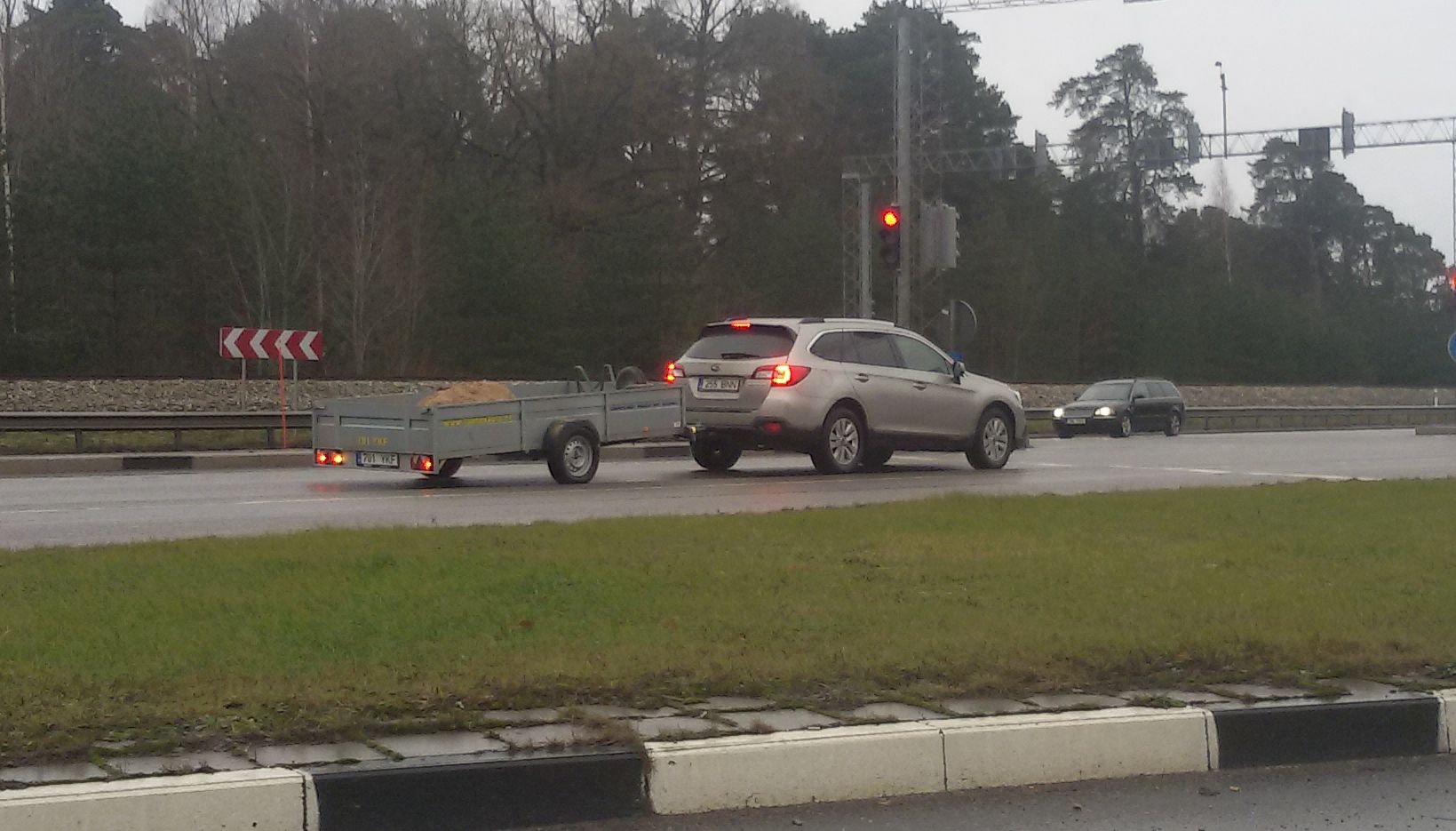

Koorma haagisele paigutuse suhtes nägin ühte eriti geniaalselt liivavedajat eelmise aasta lõpus Pärnus. Sai ka olukord fotole jäädvustatud, et oleks näidata kuidas antud asja ei tohiks teha.

Sellise koorma puhul on äärmiselt oluline, kas haagisel on pidurid või mitte. Piduriteta haagise puhul (nagu pildilt näha) on äkkpidurduse tulemus peaaegu kindlasti käärid ja kolin... Samas töötavate piduritega haagise puhul ei ole midagi hullu kui konksukoormus negatiivne on, seni kui konks ja haakepea ise vastu peavad.
Ma olen kunagi olude sunnil nii kohutavalt paljusid haagiseid kuritarvitanud ja kõiksugu loomkatseid teinud ülekaalude ja kaalujaotustega, et mõnikord tulevad liikluses koledaid haagisekoormaid nähes päris külmavärinad peale. Ma tean kui hirmus on sõita halvasti koormatud haagisega.
