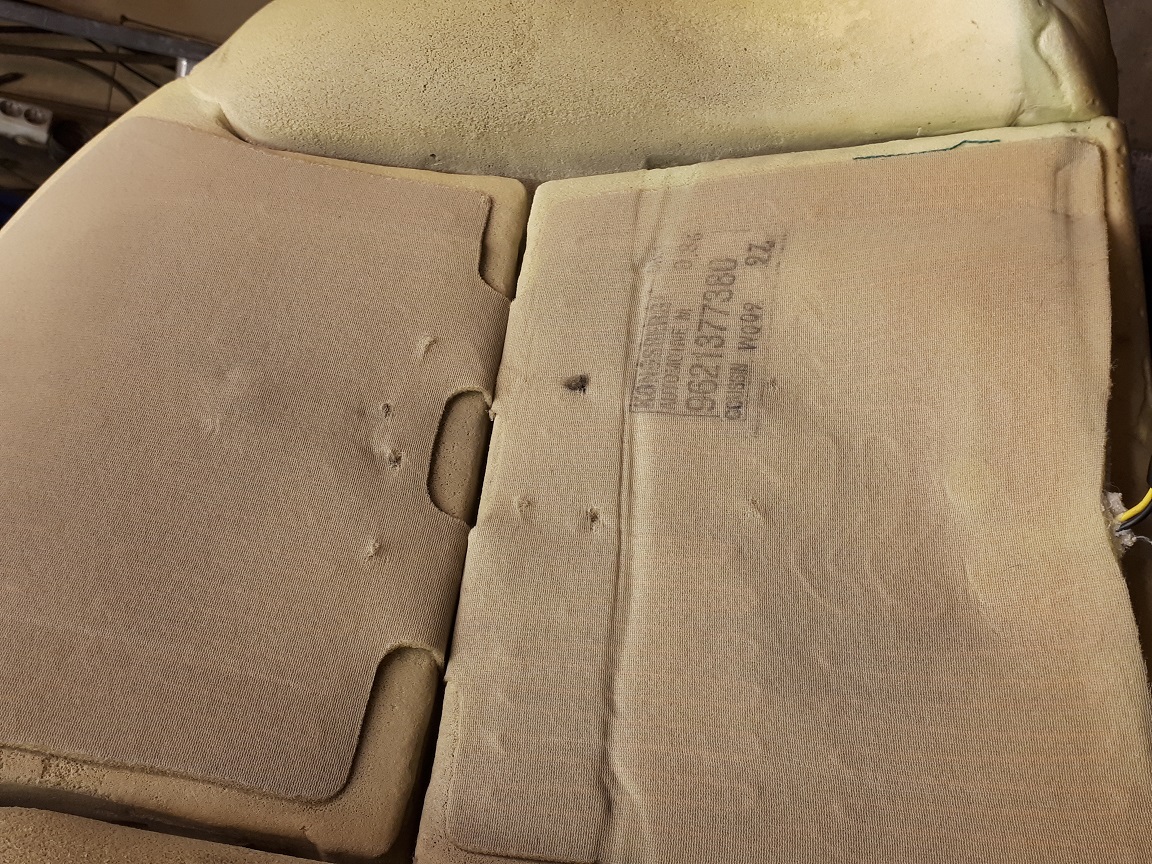

Lahti võttes mõõtsin testriga istmesoojenduse korrasolekut. Nagu arvata, oli see katki. Tavaliselt läheb juhe katki padja keskosast kinnitõmbamise koha pealt. Nii ka siin. Katkine koht ka kohe silmaga näha (kõrbenud).
Katted olid muidugi hirmsasti mustad. Kõigepealt pesin nad fairi ja suvepesuriga kenasti läbi. Nüüdseks on paar nädalat kuivanud. Juhi iste oli ikkagi veel must. Pistsin katted peale istme osandamist veelkord pesumasinasse. Kunde iste aitas ühekordse pesemisega.
Igastahes juhi iste on nüüdseks "uus". Kunde iste tuleb veel kokku panna. Kogu sellest toimetamisest jääb järgi hunnik metallist istmekatte kinnitusi, mis asendatakse juhtme kiirkinnitustega.

Üks kõige kehvemaid istmeid mida olen oma töös kohanud. Need traadist kandlekeeled lähevad katki, poroloon padi on rabe ja laguneb. Istmeriie mida kasutatakse on kõige odavam  ja ei kannata enamasti ka kolme aastat kasutamist. Juhiistmel, millel on kõige suurem koormus, kulub külg auklikuks.
 Pesemisel soovitan pesuvahendiga käsipesu, ja leiget vett. Vastasel juhul pole pärast enam midagi istmele panna, sest kanga alune porolooni kiht eraldub riidest.
Hea tahtmise korral saab istmesoojendus traadi kokku joota. Tegemist sinka-vinka jooksva vasktraadiga. See tuleb piisavas ulatuses proloni seest välja puhastada ja siis jootepasta, tina ja jootekolb. Pärast kenasti liimiga omale kohale, kanga ja porolooni vahele tagasi kleepida. Kerge lõtk on vajalik, et traat väga pingule ei jääks.
 Kaablikinnitustega kinnitamine, see nagu rohkem tööeetika küsimus. Võimalusel kasuta kõige peenemaid. Pildil olevad on liig mis liig.

(18-09-2018, 22:12 PM)Seping Kirjutas:  ... See tuleb piisavas ulatuses proloni seest välja puhastada ja siis jootepasta, tina ja jootekolb...
Liikuvaid juhtmeid joota ei tohi. Jootmise äärest läheb juhe väga kergesti uuesti katki . Sama reegel kehtib ka uste/luukide katkiväntsutatud juhtmete kohta. Kui joota, siis tuleb pikem vahetükk teha ja jooteosa liikuvast kohast kaugele viia.

Istme-eri.
Istmete ümbertõstmise käigus paikan ära ka istmesoojenduse. Juhi istmel on ikke niipalju hõõrutud, et soendustraat oli lausa mitmest kohast katki. Kõik muidugi sealtsamast "traadi" (katte kinnitus) alt mineku kohast. Berlingol polegi see traadist, vaid plastikust.
Igastahes, katkusin esimese raja välja.
Sellest oli vähe, tõmbasin ka järgneva lõigu välja. Sai juba piisavalt pikk.
 Nüüd võtsin oma õmblemise toru ja viisin sellega juhtmeotsad allapoole istet. Sama tegin ka teise ühendusega.
Põhja all tegin pehme (mitte tinutamisega) ühenduse. All on ülemineku kohal palju rahulikum olla ja seal ehk peab kauem vastu. On aga oht, et vedrud kulutavad isolatsiooni läbi.
Selleks panin vedrude peale põrandakatte materjali tükid. Olen neid ka ennem pannud, vedrude säästmise pärast. Selline vaibaplaat jagab koormuse kõigi vedrude vahel ühtlasemalt ära. Väga lagunenud istmetel (vedrud mitmest kohast puru) olen ka vedrusid omavahel kokku "õmmelnud". Ennem muidugi katkised kohad parandatud. Olen näinud, et osadel istmetel on tehasest juba nii tehtud. Tavaliselt on sellistel istmetel vedrud tervemad.
Pealtpoolt on iste peale ümbertegemist täiesti tavaline. Juhtmeühendused aga ei lähe sealt kahe padja vahelisest "kraavist" läbi.
Uuesti kokku panduna näeb siis 300tuhat sõitnud juhiiste (nüüd kaardilugeja) välja selline. Pesin teda kaks korda, aga päris puhtaks ei saanudki.
"Uus" juhi iste on oluliselt lõbusama värviga. Istme väga heast seisukorrast pimestatuna ei pannud sinna vedrude peale leevendavat vaibakihti, aga oleksin pidanud. Nüüd on hilja sellest rääkida. Eks järgmise korra panen.
