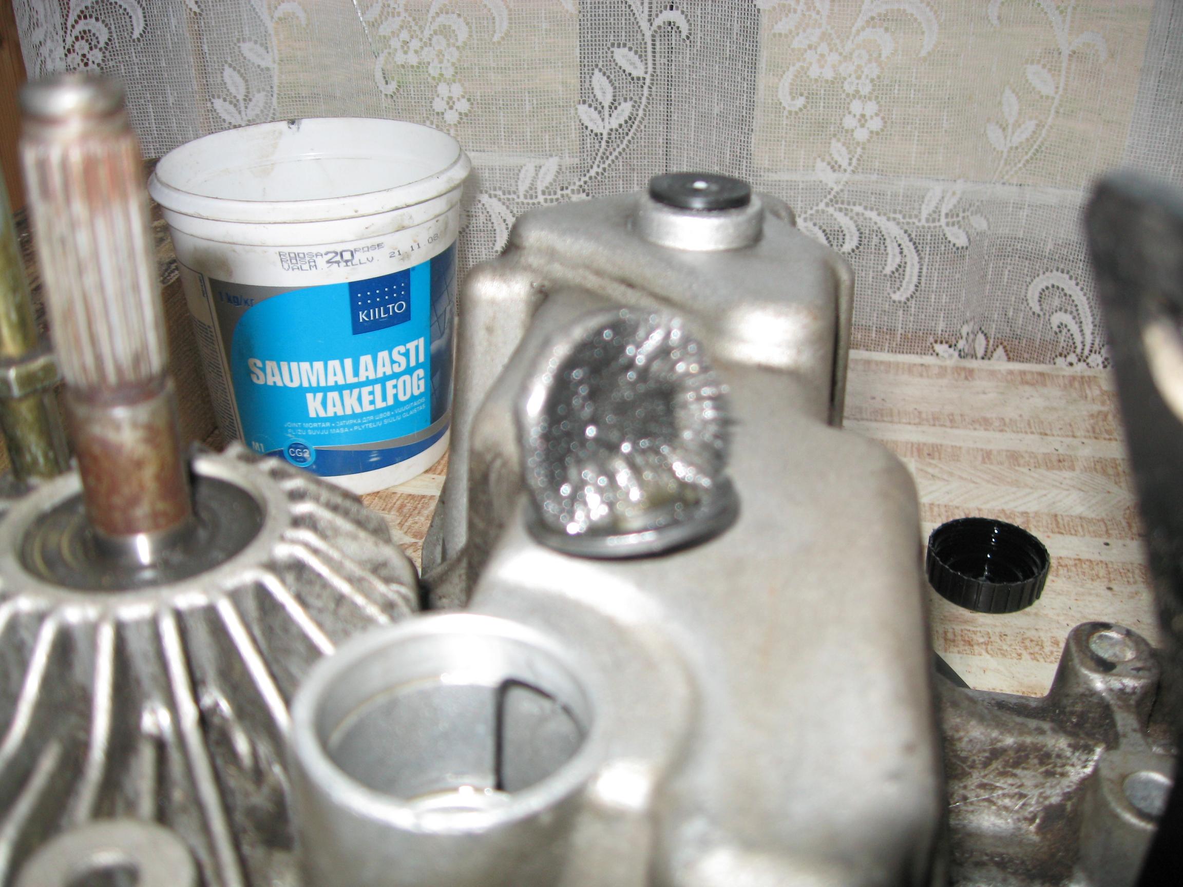

Selline nägi välja üks magnetitest peale 475 töötundi. Pilt kahjuks udune.
Kasti sisevaade peale peale hooldust.
