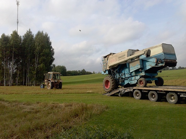

Nädala pärast oli kombain õuel. Suurel treileril oli korraga peal nii kombain, heeder (lõikelaius 4m (sellel kombainil on erineva laiusega heedreid)), heedrikäru, hulgaliselt varuosi (sh kaks mootorit, käigukast...). Kuna kombain ei olnud liikumisvõimeline, tuli kombain maha tõmmata traktoriga, selleks, et aga kombain mu MT-82-st üle ei sõidaks, tõmmati teda vastu T-40-ga. Kombaini kaldteele mineku hetkel tõmbas raske masin ikka kõva pool meetrit T-40 luha, aga kõik läks väga hästi. Heedri ja muud jupid tõstis kraanaga maha tuttav Otepää mees.

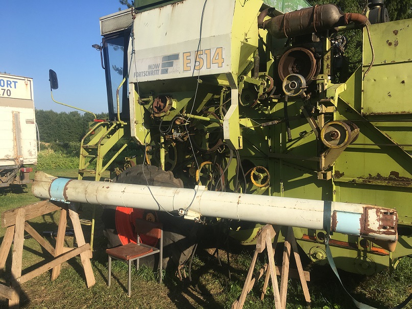

Samal hooajal ei olnudki aega asjasse eriti süveneda, aga 2018 juulis hakkasin tegema remonti. Juba 2017 aastal sai ära tellitud eelnevalt teadaolevad varuosad, aga see oli alles algus... Seis oli paraku selline, et mis iganes sõlme sättima hakkasin, vajas see kapitaalremonti või vähemalt laagrite vahetust. Paljud pisidetailid ka puudusid sootuks. Lõpuks oli seis selline, et 2018 aasta juuli lõpuks oli kogu kombaini sisu eemaldatud ja hangitud suures koguses uusi! (jaa, uusi, mitte kasutatud varuosi!) ja kasutatud varuosi ning hakkasin masinat taas kokku laduma. Paraku selgus kokkupanekul pidevalt, et midagi on ikka veel puudu ja seetõttu sai käidud juuli-august 2018 kolm korda Leedus, kus antud masina osad on lihtsasti kättesaadavad ja odavad. Lisaks on Leedus olemas ka mitmeid kombainide ja ka ainult Fortschritti romulaid, kus neid juppe on külluses.

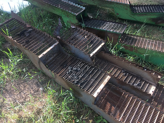

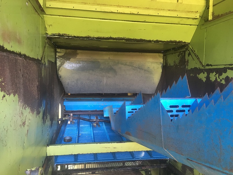

Augusti jooksul sai kombain siis 60% ulatuses uue sisu, sh kallaku kett ja selle mehanismid, rehitsejad, kombaini sari, peksutrummli labad, sõelakast, sõelad, kaldelevaatorite uued sisud ja laagrid, põhupurustaja, järelpeksu elevaator, selle tigu ja korpus, sõelakasti puksid, hulgaliselt erinevaid puuduvaid detaile sai lisatud jne jne jne.

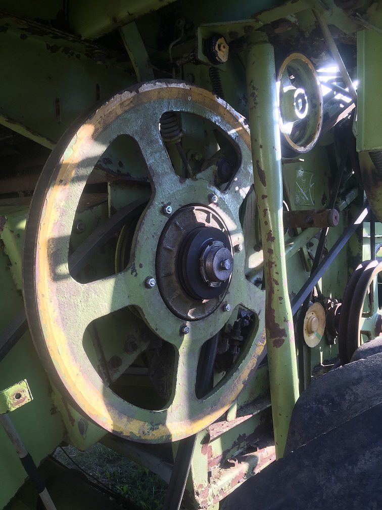

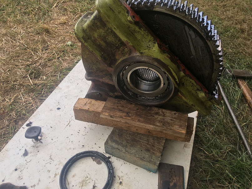

Praegu on tegemisel vasakpoole esimene rattareduktor, mille on keegi kokku pannud esiteks valesti ning seetõttu see ka olulisel määral kasutuskõlbmatuks muutunud. See ka praegu laiali ja ootab varuosi, mis saabuvad mingi hetk!

E512 toomine:

Punkri tühjakslaadimise teo kapitaalremont:
Heedri veomuhvi asendus uuega:
Vanad rehitsejad:
Vasakpoolne külgreduktor, mille sisu on utiil:

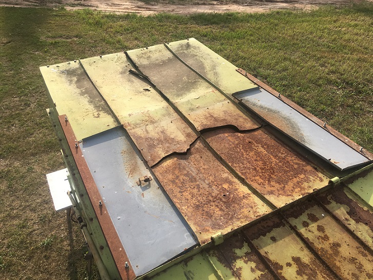

Kombaini tagumise osa katus. Otsin uut juppi, paikade alt tuli välja selline lahendus:

Vana sarjaplekk:
Enamus uuest sisust paigas, pildil näha vaid väike osa tehtud töös ja tööde mahust:

Hetkel otsin siis kõige rohkem esisilla juppe ja kombaini tagumise osa katust, mis ka pildil nähtav.

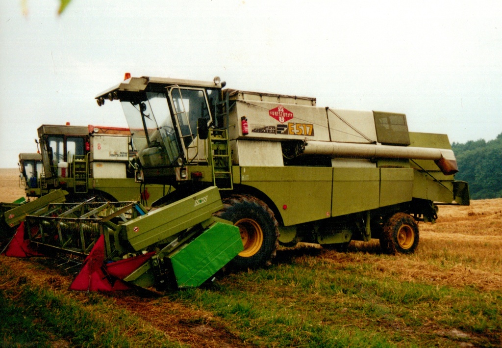

Natuke Fortschritti kombainide ajaloost eestis . ENSV aegadel oli kasutusel palju ida-saksa põllumajandustehnikat.Kuid uusi teravilja kombaine hakati siia tooma alles 80- aastatel. 1984 aastal olid põldudel esimesed E-516B kombainid ja mõned aastad hiljem (1988) tulid juba E-517 päris lõpus  juba isegi mõned E-524. Peale saksamaade ühinemist (1990) hakati siia tooma ka  kasutatud E-512 ja 514 kombaine.   Lisaks osteti ka mõned kõige moodsmad  E-527 (MDW ERNTEMEISTER) kombainid mida toodeti 90 -aastatel . Praeguseks enamus seda DDR-i tehnikat juba vanarauaks saanud aga väiketaludes töökorras masinaid siiski leidub .Hea et keegi viitsib seda väärt tehnikat  töökorrs hoida.Väga huvitaks selle 1990 aasta E-514 ajalugu   , et mis moodi see eestisse sattus?  Kui kaua kasutuses oli ennem kui ära müüdi?

"Rehitsejaid" tuntakse üldiselt põhupuisturitenaWink

Neid "rehitsejaid" tuntakse ka klahvidena... Heal lapsel mitu nime Big Grin.
Suve lõpupoole sai ühel tuttaval külas käidud, kellel sama kombain, sai neid klahvi sõelasid remonditud.

Nii, vahepeal käisin Poolas koormaid vedamas ja põikasin läbi järjekordsest Leedu kombaini romulast. Endale üllatuseks sain sealt heas korras tagumise osa katuse, samuti punkri katuse ja veel hulga detaile, mis mul puudusid või olid väga katki.

Vahepeal väga palju pole olnud aega tegeleda, aga üht teist on siiki tehtud. Eile sai näiteks kokku laotud vasakpoolne rattareduktor, mille mõningaid originaaljuppe otsisin päris pikalt. On saada küll, aga kole krõbeda hinnaga ning otsisin kordades odavamaid asju. Lõpuks need sain, ikka Leedust Smile. Igatahes asi sai kokku koos kõikide uute laagritega .Kui ilm võimaldab, saab külge ka ära pandud.
