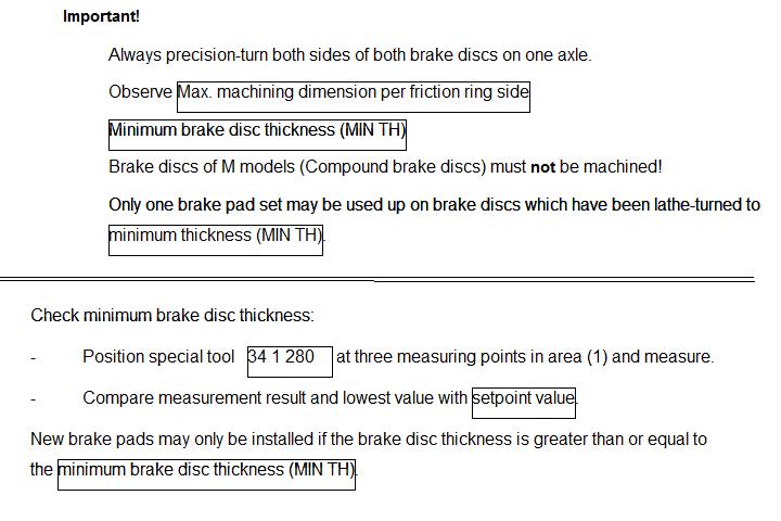

Nagu juba eelmises postituses mainisin, puudub tavainimesel üldjuhul teadmine, mida tähendab piduriketta minimaalne paksus. Tegin BMW TIS-ist (Technical Information System) väljavõtte piduriketaste minimaalse paksuse kohta. Olulised on 2 lauset:
"Neue Bremsbeläge dürfen nur eingebaut werden, wenn die Bremsscheibenstärke größer bzw. gleich der Bremsscheiben-Mindeststärke (MIN TH) ist." = Uued piduriklotsid tohib paigaldada üksnes siis, kui piduriketta paksus on suurem või võrdne piduriketta miinimumpaksusega (minimal thickness).
"Die Bremsscheiben-Mindeststärke ist so ausgelegt, dass sie die Lebensdauer eines weiteren Satz Bremsbeläge standhält, wenn sie grösser bzw. gleich der Bremsscheiben-Mindeststärke (MIN TH) ist." = Piduriketta miinimumpaksus on arvestatud nii, et piduriketas peab vastu veel ühe komplekti piduriklotse, kui paksus on suurem või võrdne piduriketta miinimumpaksusega (minimal thickness).
Ja BMW pole siinkohal mingi erand.
EDIT: Lisasin ingliskeelse TIS-i koopia piduriketaste treimise kohta.
.pdf bremsbelaege_vorne.pdf Suurus: 191.84 KB  Tõmbamised: 624
