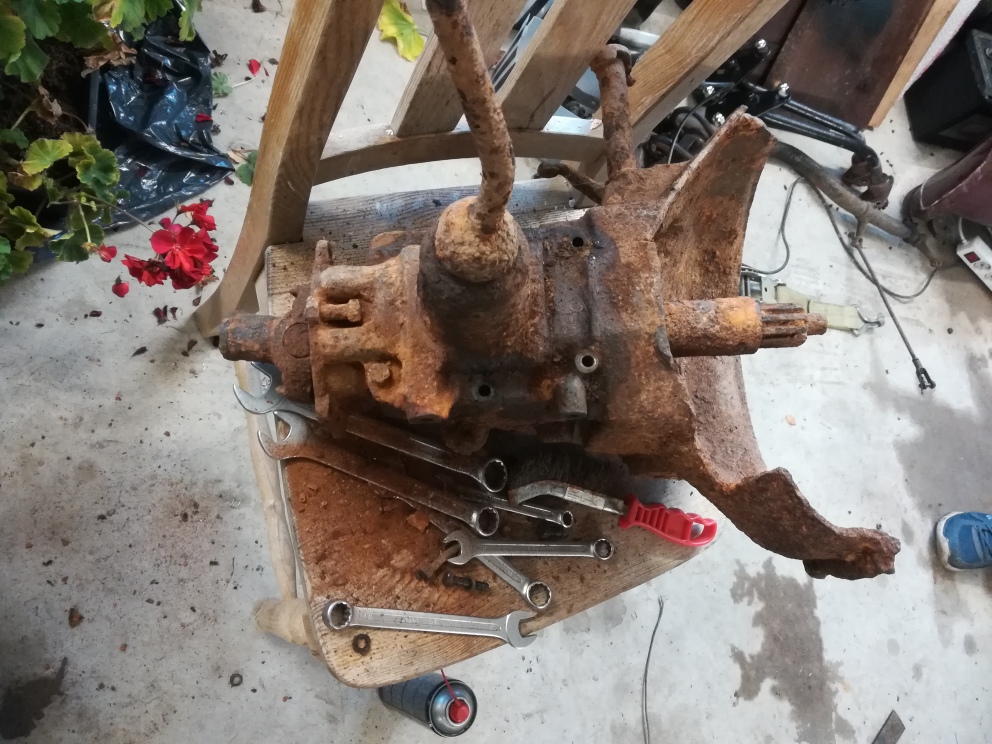

Täna sai siis avapauk tehtud GAZ A taastamisele. Muidugi igasuguseid juppe on üle maailma kokku aetud ja aeg küps reaalselt midagi tegema hakata. Kõigepealt võtsime käsile käigukasti. Parema puudusel tuli mängu panna Taavi poolt maa seest leitud originaalne A kast, mis seal siis 1941 a-st oli lebanud. Siduri korpus küll puru aga see on mul olemas. Kast ise siis selline.
Võtsime siis Taaviga kaane maha. Tuli päris lihtsalt. Kasti sisu üllatavalt ilus. Hammasrattad küllalt kobedad. Kõik liigub ja keerleb.
Sellest saab asi küll.

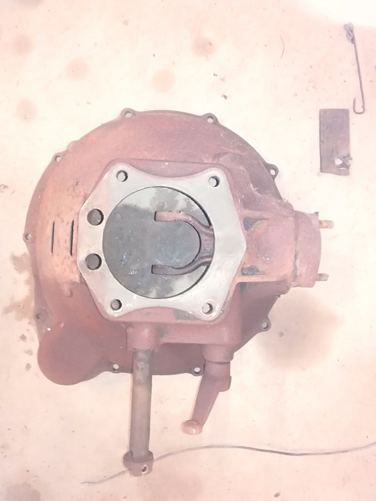

03-11-2018, 17:27 PM
Jätkame sealt, kus enne pooleli jäi. Katkine siduri korpus sai mõningate raskustega eemaldatud.
Täiesti korralik juba ootab.
Vahepeal sai survepesuri ka korda. Pilt mis avanes oli päris meeldiv. Kohati tuli isegi kunagine värv (tumehall) välja. Käigukasti hammasrattad nagu uued. Nagu polekski 77 aastat kuskil maa sees vedelenud. Toodeti ju neid autosid 1932 - 1936. Tõenäoliselt see käigukast küll nii vana ei ole ja sobib see kast ainult GAZ A-le. Pildid pärast pesu.

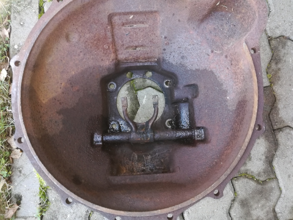

Täna sai mõned tunnid garaažis veedetud. Peale käigukasti järelpuhastuse, mis võib öelda, et on nüüd enam-vähem salongi kõlbulik, võtsin käsile siduri korpuse. Kui see kuskil eelmine sügis soetatud sai, siis tegin ta saastast puhtaks ja panin oma aega ootama. Täna siis võtsin letti aga oh häda, survelaagri kahvel ei liigu.
Tõenäoliselt täielikult kinni roostetanud.
Lasin rooste eemaldit vahele, proovisin nõksutada aga mis kinni see kinni. Ei julge peksta ka. Asi ikkagi malmist ja GAZ A jupid teatavasti pole laiatarbe kaup. Kas kellelgi on kogemust sellistel puhkudel ja kas on mingit paremat kraami selle probleemi lahendamiseks. Seni olen teinud autosid, mis selliseid meetmeid ei nõudnud. Kõik sai asendatud uute juppidega. Praegu lasin vahele seda
Aga võibolla tuleb kuuma anda. Ega see metalli struktuuri ei kahjusta? Tegemist ju üle 80 aasta vanuse detailiga.

04-11-2018, 17:16 PM
Tänan kõiki kaasamõtlejaid aga Taavi pakkus oma abi, tal ju suuremad kogemused sitast saia tegemisel ja vastav instrumentaarium ka olemas. Ajasime võlli ümbruse kuumaks ja liikuma ta hakkas. Siis rooste surma vahele ja tasapisi muutus käik sujuvamaks ja libedamaks. Annab juba käega vändata, kuigi pole veel ideaalne. Panin ööseks likku ja homme peale tööd proovin tasapisi seda võlli paremale-vasakule koputada. Lootus on, et äkki saab seda rooste kõntsa rohkem välja. Vaatasin ka Taavi MM-le leitud analoogset asjandust, siis millegipärast pole minu jublaka võllid nagu üldse kulunud. Võibolla tegu kunagi laos olnud tagavara osaga, mis saatuse tahtel on kuidagi tänapäevani säilinud.
