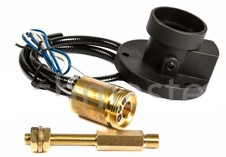

Vaja on masina külge euro connectorit.
LINK   pilt
Käppa näiteks SEE
Ei ole joonist käepärast ja ei oska gaasiklapi olemasolu kinnitada (reeglina masina küljes kohe gaasi vooliku sisendi teisel poole) aga kui seda pole siis vaja LINK ja Pilt
