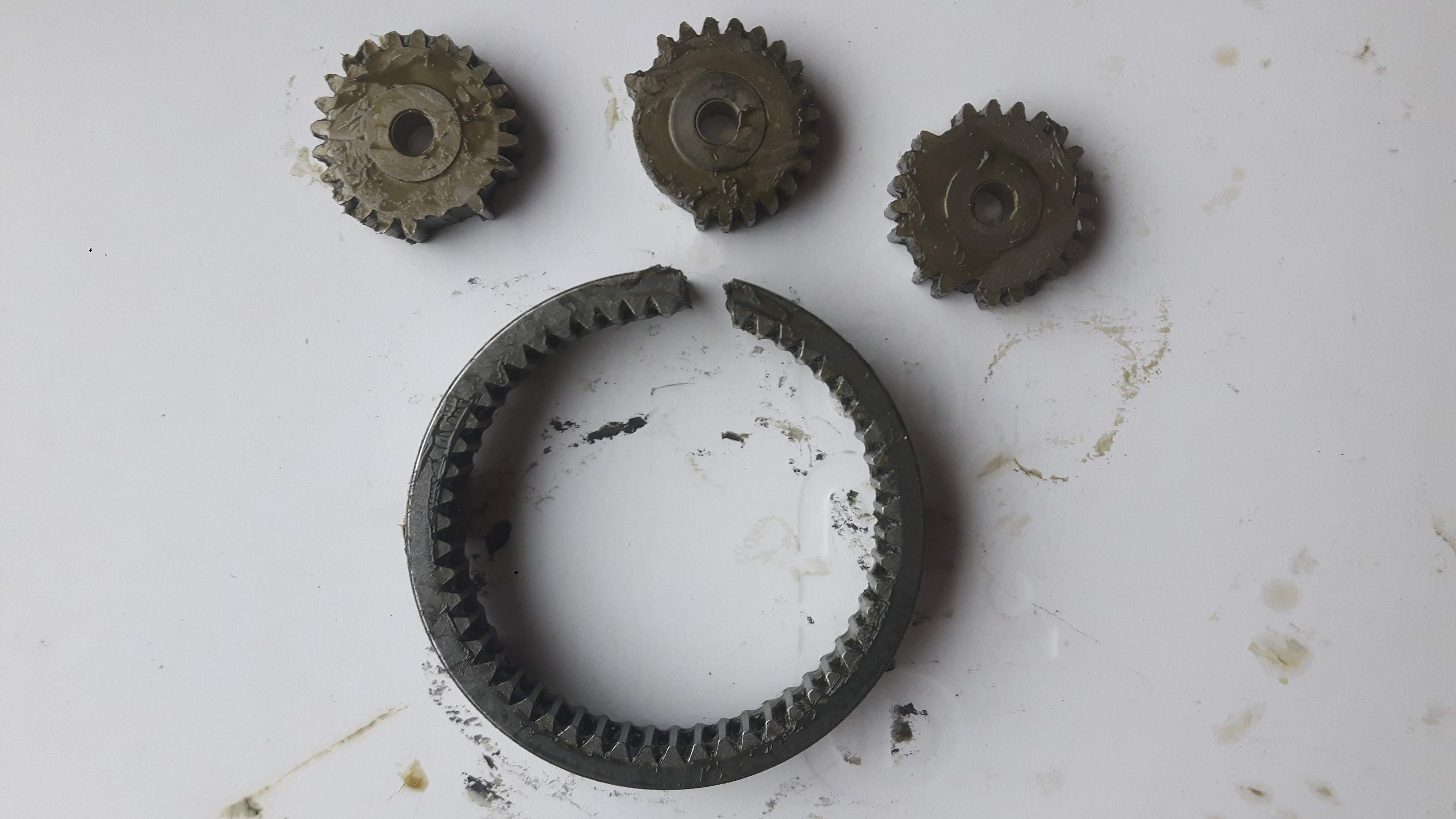

Täna andis mul SELLINE sihtotstarbelisel kasutamisel saba Sad
Lihtsalt keset tööd kostis järsku haige kiun, nagu oleks puurpingis puuri ringi tõmmanud. Enam ei tee midagi. Paneb aint leedi põlema ja kostab klõps...

(09-02-2019, 20:24 PM)pannkook Kirjutas:  Täna andis mul SELLINE sihtotstarbelisel kasutamisel saba Sad
Rubriigist, mis oli karul kõhus.
Hambaid nigu polnudki õieti enam.
Suur hammakas nagu polekski kunagi terve olnud, sest selle tükki ei leidunud. Kas assembled in Japan sai selline olla? Äkki oligi katkine ja seetõttu peksis ka väikesed ribadeks?
Igatahes mu Makita usku lõi see hoop küll suure mõra....
[Pilt: 20190223_122902.jpg]
Paha lugu, kui usk kõikuma lööb. Sad Õnneks on HPG ja muu "õiglase hinnaga tavaar".
Ega sel isendil äkki reduktorit koos hoidvad kruvid lahti pole pääsenud kunagi nooruses? See lahendab kiiresti mõne hamba ära ja edasine on vaid vormistamise küsimus.

Küsin uuesti: kas see jäi kasutaja veaks? Kui on uus asi, võiks ju garantii alla minna säärane viga. Vähemasti MakServ on säräaseid asju ka peale garantiiaja lõppu positiivse lõpuga menetlusse võtnud.
Decorast ostetud. Ei proovinud seda kuhugile viia. tellisin Makservist uued hammakad ja panin ise sisse.
Igasugu remondikohtades läheks see remont pool seadme hinnast. ei vootsinud sellega riskida.
