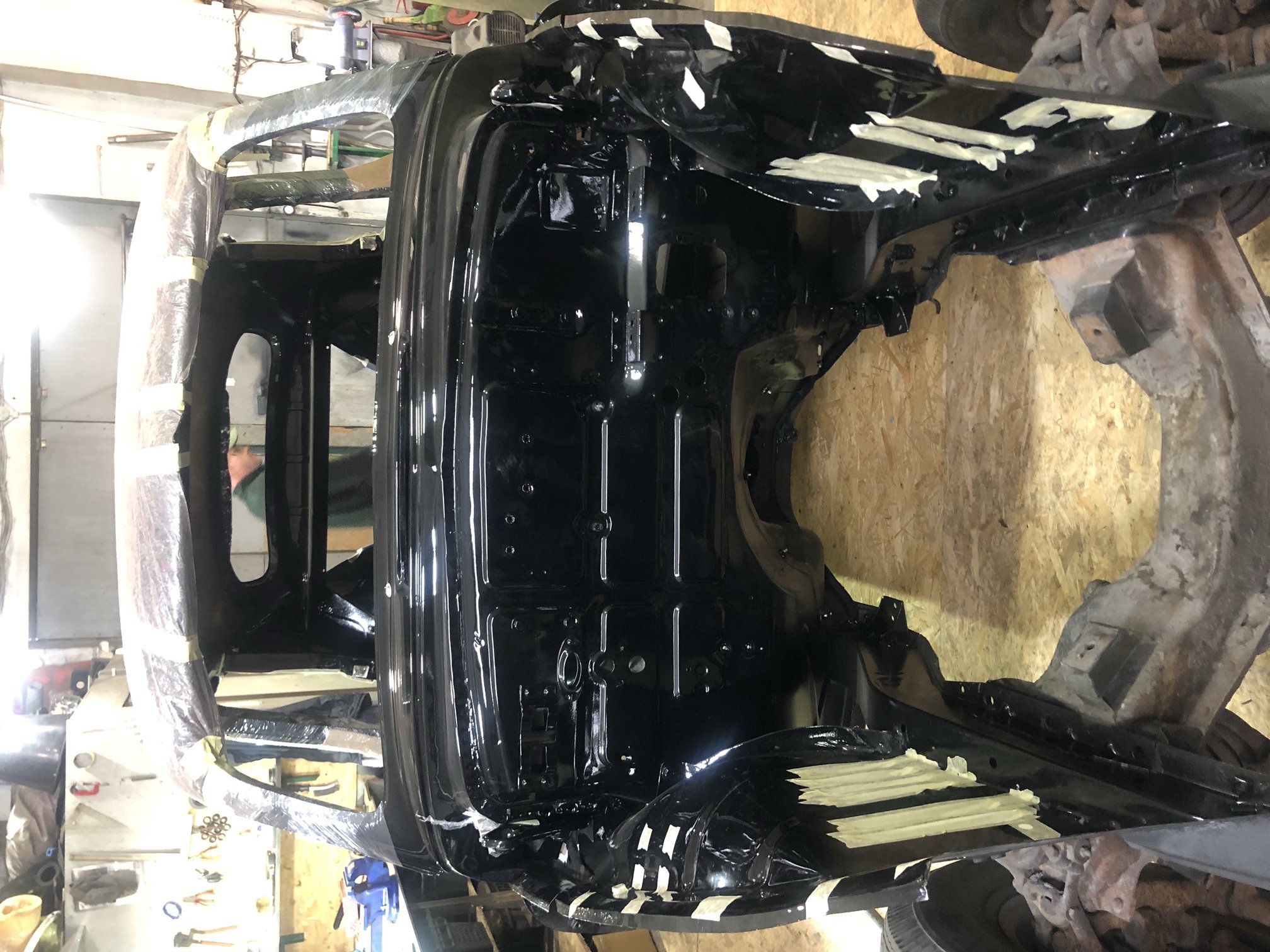

Nii, ohver jõudis operatsiooni lauale. Eelnevalt tuleb muidugi patsienti natuke teipida, et riistadega vehkimisel muid elundeid ei vigastaks.
Poisil käib oma automaat Volga juures kõva peenhäälestus. Pöördume siin igasuguste kontaktide kaudu Venemaa arhiivide poole, et tõde välja selgitada. Minul natuke oma Pobiga lihtsam. Teada, et väljast III seeria aga ülejäänud tume maa. No vähemalt rahulikum kamandada, kuna keegi ei tea, kuidas see asi täpselt oli tehtud. Arhiividest ka praktiliselt abi ei ole. Alla sai esisild, mis muidugi on unikaalne, nagu siin eespool mainitud. Mürki võtta ei julge aga tõenäoliselt ainueksemplar maailmas.
Palve kõigile Pobi teadjameestele, kui märkate anomaaliaid, andke aga julgesti teada. Pobide kohta ka kirjandust vähe võitu ja see, mis Venes ringleb, on ka kaheldava väärtusega. Ühesõnaga, mis sees ja väljas, peaks olema tavaline 1956 a Pobeda, väikeste erinevustega, eriti puudutab see istme ja ukse polstri materjali, mis on nagu ZIM-l. Täiesti erinev maailm on muidugi kapoti all.

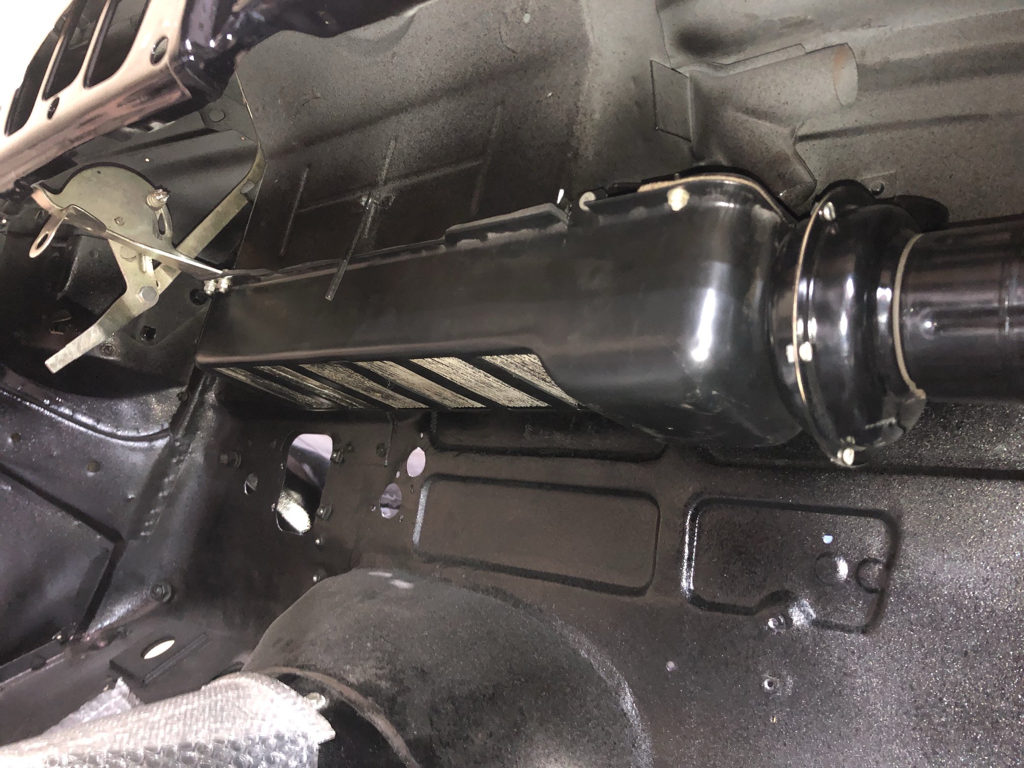

Pole küll Pobi teadjamees, aga kas salongi ventilaatori korpus mitte tsingitud polnud?
(05-03-2019, 21:37 PM)Sidorov Kirjutas:  Pole küll Pobi teadjamees, aga kas salongi ventilaatori korpus mitte tsingitud polnud?
Uurin asja.

Pakun, et räägime erinevatest asjadest. Härra Mufff räägib arvatavasti salongisoojenduse radiaatori katteplekist, mina aga ventilaatori korpusest. Panen siis selgituseks ka mingisuguse pildi 1956. aasta M20-st.

(11-03-2019, 23:02 PM)Sidorov Kirjutas:
(06-03-2019, 19:31 PM)Mufff Kirjutas:
(05-03-2019, 22:05 PM)Formika Kirjutas:
Uurin asja.
Kõigil mida näinud olen, on nimetet korpus olnud värvitud (on musti ja kere värvi) ja sellest tulenevalt ka roostetanud või läbi roostetanud.
[Pilt: IMGP4010.JPG]
Rääkisimegi erinevatest asjadest. Ventilaatori korpuseid olen näinud samuti vaid tsingitud kattega, kõik eranditult värvimata.
