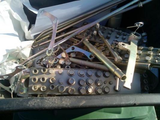

Nii, oodatust varem sain tsingitud asjad kätte. Vabandan kehva pildi pärast, fotokas on tuksis, tuli "kõnetraadiga" teha:
Nüüd saab hakata (traktoriosa) kokku panema, komplektist on puudu veel 4 polti ja kiil. Ja võibolla veel miskit, sest elul on alati üllatusi varuks.

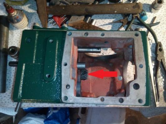

Ja teine asi:
Noolega viidatud võlli (difri vedava hammasratta) ja veotelje vahemaa peab tehasejuhendi kohaselt olema 44 -0.16 mm. Reguleerimine käib korpuse eesiseinas paikneva stakani alla paigutatavate reguleerlehtedega. Tehases on vast mingi spetsrakis, aga kuidas kodustes oludes telje keskpunkti leida? Vist on kõige targem differ paika panna ja üritada siis sealt mõõta?
Lõpuks vastus uudishimulikele, kellel võib tekkida küsimus, et miks see värgendus roheline on? Juku rääkis kah sõpradele, et värvib enne pulmi riista roheliseks. Sõbrad küsivad, et miks. Juku siis seletab, et kui pruut pulmaööl küsib, et miks ta sul roheline on, käratan mina: kus sa, krdi lic, teistsuguseid oled näinud Big Grin  Tõsisemalt rääkides: Kuta sai kah samasse tooni (RAL 6005), mulle meeldib Smile

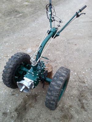

Raportid sisseviidud ratsidest. Jõuvõtt on tehtud opereeritavaks juhikohalt:

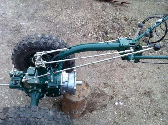

Kasutatav ka pööratud sarvede asendis:

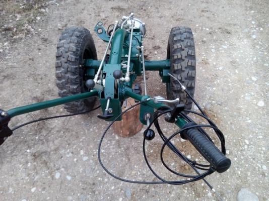

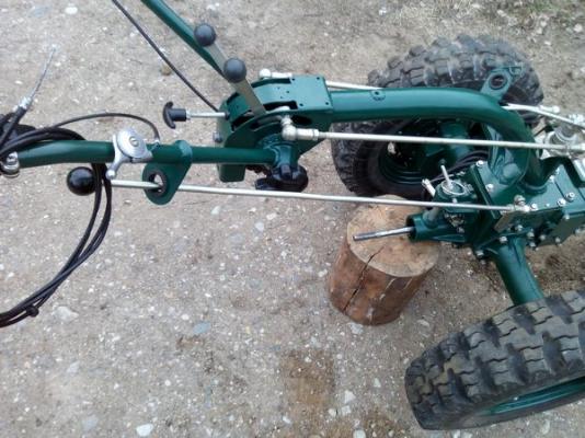

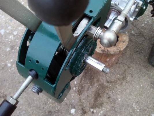

Algselt oli käiguhoovastiku ülemine ots kavandatud selliseks  Asi tuli tunnistada pooletoobiseks, uus lahendus sai selline:
Seega varda mõlemas otsas samasugused liigendid, varda pikkust saab muuta ca 23mm, mis on piisav (originaalkonstrutsioonil see suurus ca 30 mm). Et selliseid käigukange saaks paigaldada, närisin külje peal neid kaarekujulisi pilusid suuremaks ning võtsin kasutusele uue puksi Made in Setomaa:
Seega on paremale poolele puuritud puksisuurune auk, kust saab puksi sisse torgata. Originaalkonstruil tuli puks pista käigukangide sisse ja kogu kupatus altpoolt kuvaldaga paika taguda Sad Päriselt kah. Muudetud kangide puhul see enam võimalik ei olnud. Veel sai operaatori käeulatusse toodud õhuklapiga opereerimine:
Õhuklapi jaoks siis originaali gaasihoob, gaasiga opereerimine käib tollest tagumisest mustast hoovast.
