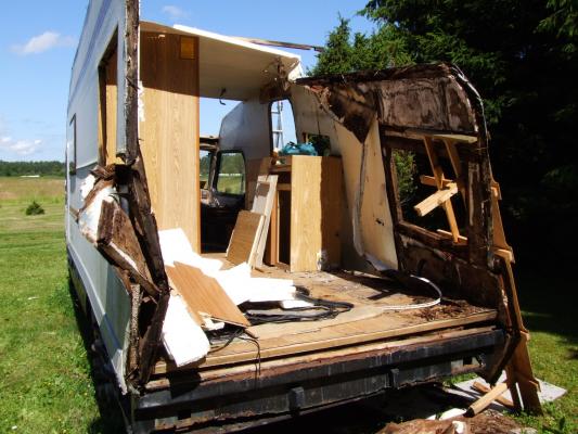

Nendesse kandilistesse matkakatesse peab suhtuma väga kriitiliselt. Suure tõenäolisusega on seinad mädad. Esmapilgul ei paista see välja.
Seina ehitus on selline, et puit jääb ummuskisse ja peab ära mädanema. Tihti kasvavad seened ja hallitus vohab.
Olen täiesti nõus. Ise olen kohanud mitmeid millel nurkades seeni või hallitust märgata. Osad aga täiesti kobedad. Hoolega valides ohtu vähendada ei anna?

Kujuta endale ette olukorda, kus tavaline puit (ma ütleks rämpspuit) on pandud kahe õhukindla seina vahele. Isegi immutatud pole puitu millegagi. Mõte oli ilmselt see, et õhukindel sein ei lase niiskust  puiduni. Tegelik elu aga on teine ja puit pehkib ära.
Sellest on ehitajad ise ka aru saanud ja mingist ajast hakati suvilaid tegema ilma puitraamistikuta. On plastikpaneelide vahel olev vaht.
Sel põhjusel tegin oma esimese matkabussi kaubiku sisse, tehes eelnevalt korraliku korrosioonitõrje. Mul oli ju toodud päris korralik doonorkäru ja algne plaan oli käru integreerida autoga. Sain õigel ajal "sabast kinni". Nüüdseks on matkabuss ehitusaegses seisus, aga kong täiesti lagunenud.
Selliseid surma pilte on mul palju.
