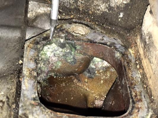

Alu plokikaanes auk ?
Jällegi sai kinnitust tõdemus, et ära krt näpi töötavat tehnikat !
A kuna mootor oli juba maas ja projekt edeneski kahtlaselt "probleemi vabalt" siis sai ikkagi vaadatud, et mis on karul kõhus.
Eemaldasin alumiinium plokikaanelt termostaadi korpuse ja sealt august vaatas vastu "koralli" laadne moodustis;
Pilt on tehtud hiljem, siis kui suurem korall juba eemaldatud. See oli pehme, soola laadne moodustis, üleval paistis olevat pesa ja all selle pudemed. (pilt millegi pärast külili aga siis vasakul on originaalis üleval).
Seda korallipudi eemaldades, sain üks kord aru , et see pull ei saa jätkuda lõputult ja lõpuks see auk kuhugi välja jõuab. Pildilt on raske aru saada aga see kraater on umbes 5mm sügav. Olgu lisatud, et selle mootoriga mingeid probleeme enne polnud, seal mingit leket enne ei olnud. Aga nüüd taipasin olukorda uurida teiselt poolt ja toksisin kruvika otsaga kraatri vastaskülge ja vola, siin ta on :
Ma ei hakanud seda auku sealt läbi vajutama ja omal tuju lõplikult rikkuma aga kindel see, et auk seal on, kruvika otsaga katsudes oli metall sealt pehme. See 2mm tume laik seal kruvika otsa juures oli koht kus alumiinium on jeehat pannud ja kruvikas pehme koha leidis.
Nüüd on suur küsimus, kuidas jätkata ?
Ära puhastada ja kinni keevitada mis muud.

Kas see kraater jõuab kuhugile teise kanalisse välja? Kui ei jõua, siis las ta olla. Kui ei sega olemasolevat süsteemi, siis las olla. Kasuta edaspidi paremaid jahutusvedelikke. Kui aga probleem on olemas mingi lekke või kurat teab millega, eks siis keevita või mis iganes muu teemaga peata see tegevus. Enivei on piltidelt üsna raske aru saada asjadest.
Tänud kaasamõtlejatele.
Ei enne ei lekkinud. See auk kui see nüüd läbi vajutada, siis tuleb veesärgist läbi seina välja. Arvan, et jääb 3mm piiresse.
Jah piltidelt tõesti see 3d effekt kaob kuhugi ära. Kui mõelda need 2 pilti kokku, siis see kruvika ots sihib kraatri põhja seest ja teisel pildil sama kohta väljast. Teisel pildil see tume laik kruvika otsa juures on umbes 2mm lai ja selle koha peal on alumiiniumist saanud plastiliini sarnane ollus, kuhu vajus kruvikaga vajutades väike lohk sisse. Nüüd ei teagi kas vajutada auk läbi, puhastada ära ja vaadata kui palju sealt seda haljast metalli järgi jääb.
Kas selle põhjus on vale jahutusvedelik või pikalt tühjalt ilma jahutusvedelikuta seismine? Pada ise on 40+ aastat.

Puuri läbi, iga kord järgmist mõõtu kasutades võta x,9 või x,8 läbimõõduga puur! Kui külgseina juba natuke on, siis faasid ära ja peitpeaga alumiiniumneet ohtra laagriliimiga sisse. Saab korda küll, kiire ja efektiivne.
(21-01-2019, 00:11 AM)Marko Kirjutas:  Puuri läbi, iga kord järgmist mõõtu kasutades võta x,9 või x,8 läbimõõduga puur! Kui külgseina juba natuke on, siis faasid ära ja peitpeaga alumiiniumneet ohtra laagriliimiga sisse. Saab korda küll, kiire ja efektiivne.
Pealegi tundub, et see auk jääb paroniidist tihendi alla, mis ise ka selle sulgeb. Selle pärast ei lekkinud seni. Edaspidi võib muidugi see hallitus levida tihendi alt välja, seetõttu eriti puhtaks see metall. Jahutusvedelik muidugi alumiiniumile sobiv.

Täna sai siis seda auku vähe põhjalikumalt uuritud ja puhastatud, seis on ikka nadi. Nagu hiir oleks juustu sisse augu närinud.
Pehme oksiidi pudi on august eemaldatud, aga kui sellele haprale kohale keevitust näidata siis ma kardan, et see alu struktuur on seal ümber ikkagi juba rikutud ja see ei õnnestu. Tuleb ainult suurem auk.
Teisest küljest sama auk. Need kaks valget laiku ongi läbivad augud, suurem on 4mm. Ühe auguga oleks veel saand hakkama, aga nüüd tuli teine veel. Nende vahe on ka imeõhuke. Võimalik, et see auk läheb ka sinna poldi auku välja, sest poldi august tuli kah kummalist valget oksiidi, tõsi see oli teist nägu kui see roheline korall sees pool.

Näita seda õigele alu keevitajale,minul siiani on ühe spetsialisti juures kõik sellist sorti jamad püsiva ja korraliku lahenduse leidnud.

Baltimaade parimad alu keevitajad Madara tänaval lihvisid selle kahjustatud koha välja ja keevitasid kogu selle augu täis. See pildil ülemine poldiauk on puuritud juba selle uue keevituse sisse. Nagu lahkamisel selgus, oli see oksüdeerunud süvik juba jõudnud selle poldi auguni ja kogu ümbrus oli pehme nagu plastiliin.
Ja nüüd küsimus tulevikku silmas pidades; millist jahutusvedelikku võiks edaspidi kasutada, kuna see alu kaane oksüdeerimine on selle mudeli puhul pigem tavaline, kui erandlik nähtus. Patsient siis Nissani toode aastast 1977. Sees oli roheline, aga sellel vaevalt mingi seos selle oksüdeerimisega oli, eks see on tekkinud sinna juba aastaid varem, ilmselt siis kui auto pikalt seisis.
