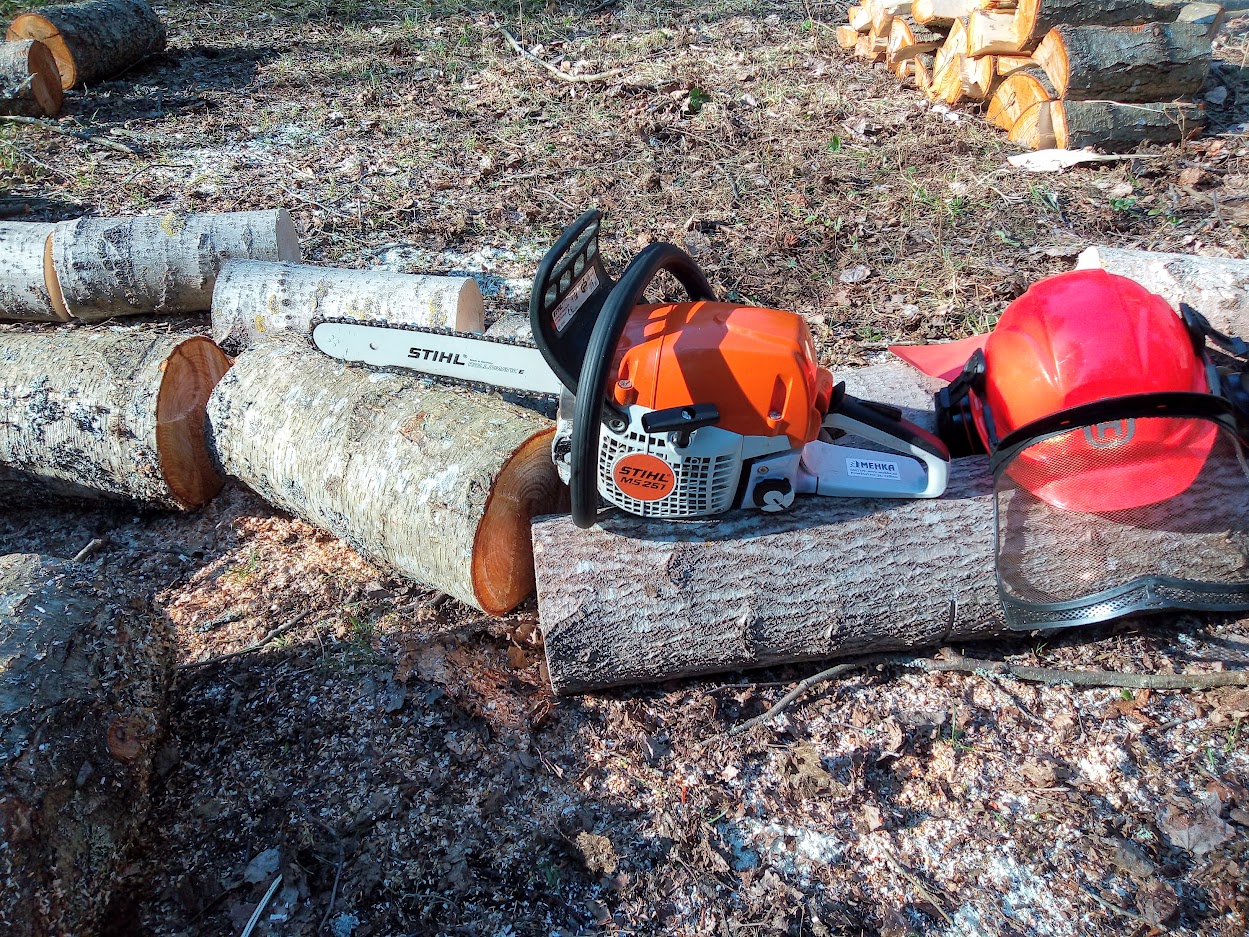

Nädalavahetusel sai ka saksa brändi pool-profi saag ära katsetatud ehk siis Stihl MS251
Tunded on kahetised: ma julgen öelda, et ei jätnud küsitava raha väärilist muljet! Sangleppa saeb iga saag aga meie kandi vaat ei ainsa haava kallale minnes hakkas õhku ahmima! See 2,2kW on selline kergelt kahtlane värk HPG-iinlase ja ka minu Hechtiga võrreldes. Oma saag oli ka autopeal ja see hammustas isegi äsja kuivanud kadakate saagimise lõpetanuna (sisaldades ka törtsukaupa mulda...) jõulisemalt. Lisaks reaalne kaal üle 5 kilo. Jah, benssu võttis küll vähe aga Echo võttis veel vähem...
Poisi teine uus tööriist on selline võsasaag ja ma seda ise ei katsetanud, küll vahetasin esimese asjana Tal kolmnurga võsaketta vastu. Valus oli 250 meetri pealt oma õuelt  kuulata, kuidas kolmnurgaga püüti võsa saagida... Siin saab natuke küsitavast hinnast isegi aru kuigi teatud detailid on mõlemal Stihlil küsitavad: näiteks sael kaane avamine võtmega ja võsakal pulgakesega reduktori lukustamine. Rääkimata määrdeniplita reduktor.
Ehk ma ei muutunud kuidagi selle brändi usuliseks just hinda ja detaile vaadates.  Ahjah, poiss on Stihli usku ja komplekt pole ju kaugelt odav. Eelmine oli klassikaline 180 ja see ei pidavat üldse suutma metsatööd teha. Tal ostetud maal omajagu tormimurdu ja eelmine aasta läks selle punniga sisse. Tund ja saag kinni, sest läks kuumaks. Seepeale ostiski uued  Big Grin Senimaani vanas suhekodus õunapuid nüsida ja grillile mõned puud teha kannatas.
Bensiin: sõber, värske uus naabrimees siis, kasutas veel eelmise aasta sügise isesegatud jääki ja see on RÕVE, mis lebra saest välja käib! Reaalselt hakkas süda pahaks minema - seuhke rõlge mürk! Vaat nüüd sain aru, kui hea on reaalselt alkülaatbensiin. Aga tunnike käin-korra-sõbral-abiks tööd ja mõnus koorem ahjupuud jälle olemas. Oli tore pühadeaeg.
Parameetrite poolest on see stihli võsakas ideaalne.
