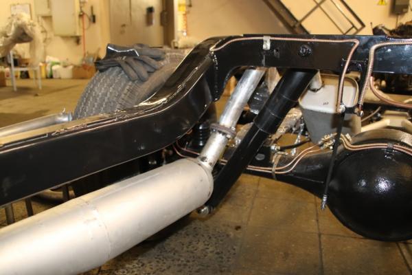

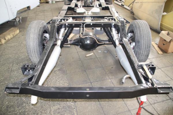

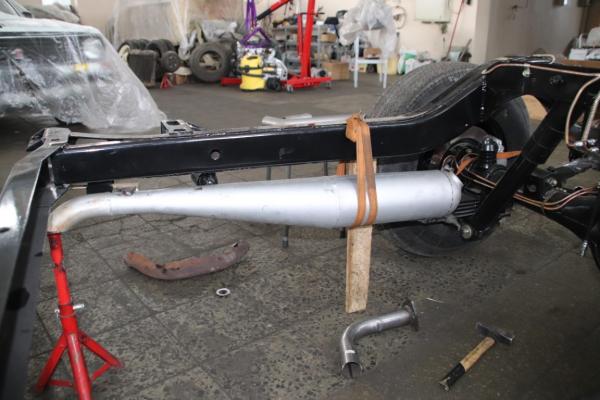

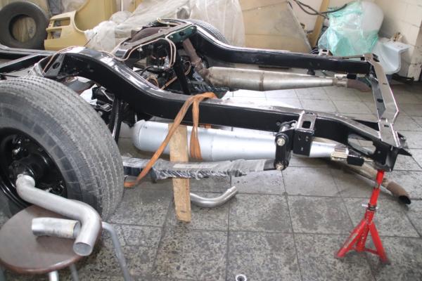

Kas see kruustangivahel olev pornotoru ongi taotluslik või polegi meistermeestel normaalsele torupainutusele ligipääsu?
(10-03-2019, 16:47 PM)DevilDeVille Kirjutas:  Kas see kruustangivahel olev pornotoru ongi taotluslik või polegi meistermeestel normaalsele torupainutusele ligipääsu?
 Originaal oli nii tehtud. Sad
on ikka ränk töö see taastamine ja kokku ladumine.
Arvestades patsiendi lastetuba, siis "normaalne torupainutus" ilmselt kvalifitseeruks ülerestaureerimiseks.

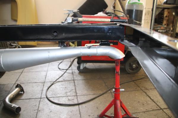

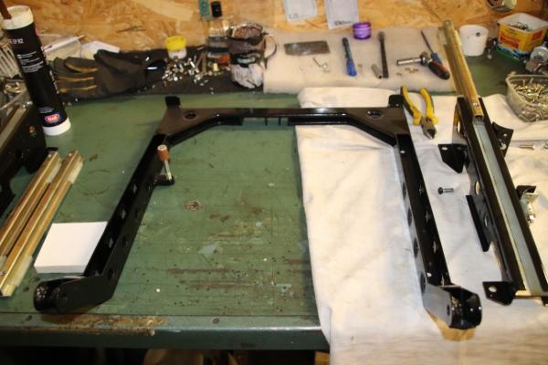

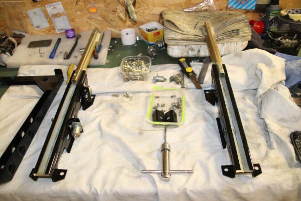

Saabunud uus kuu ja aeg vaadata üle ZILli Märtsi kuu tegemised. Kõigepealt piduri peasilinder. Mis muidugi Girlingi toode. Ühesõnaga lahti, puhastada, värvida, kokku ja riiulisse oma aega ootama.
Sellega siis ühel pool.

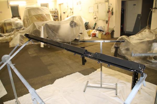

Sumpsid puhastatud, värvitud ja paigaldatud. Kuna Mootor pole lõplikult paigas, siis esimesed lülid ootavad veel oma aega.

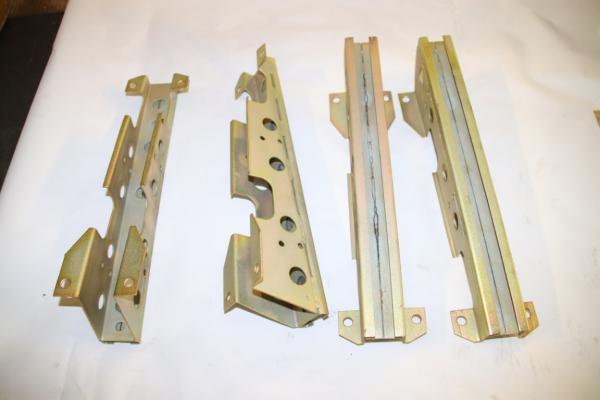

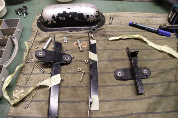

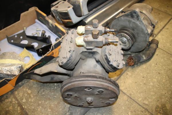

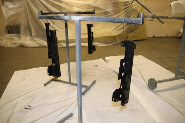

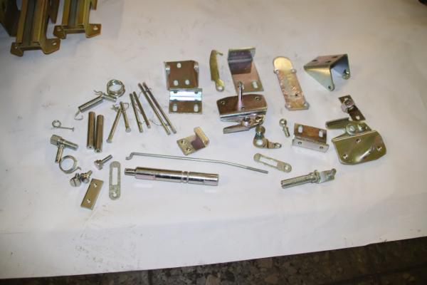

Veel pilte pisidetailide restaureerimisest.

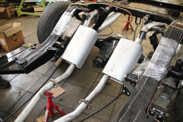

Märtsi tegemistest jäänud siis veel kere kallal toimetused. Nagu piltidelt näha, siis sai valmistatud hulgaliselt kummi latakaid ja kere peale tõstetud. Aprilli kuu läheb veel ära esiosa taastamisega. Sinna on saanud kunagi paraja paugu ja plekksepal on omajagu pusimist, et kõik ilusti paika panna.  Ja tulebki suur probleem värvimisega. Kas keegi oskab pakkuda head meistrimeest, kes sellise klassi auto julgeks ette võtta ja inimliku hinnaga ära teeks. Ukrainasse vedu on ka tohutu peavalu.
