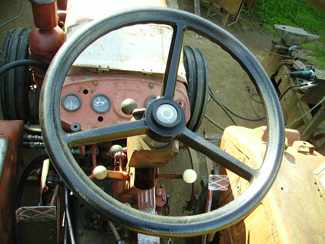

Veel sai vana originaal, kohati juba raudvitsaks ära muutunud rool uue vastu vahetatud. Vastupidavust ei tea, aga see praegusaja rool tunduvalt mõnusam ikka käes hoida võrreldes originaal korras olevaga. See ikka selline liialt peenike, vitsavars.
Rool sai ka kodarate luku. Pidurid küll olemas, aga fikseerimise ehk käsipidurikang puudub. Tuleb miskit mõelda.
Praegu saab kallaku peal rooli välja keerata ja ära kodarast lukustada. Muidu paneb kohapeal käies ja rooli väristades mingi aja pärast ise jooksu.
Kahjuks kogetud.
Ah et miks kohe käsipidurit korda ei teinud, vaid mingi vahehuinjaaga tegelen. Seetõttu, et need uue aja pidurilindid viletsast õhukesest lehtmaterjalist, neetidest ei tasu üldse rääkida. Usalda siis sellist, iial ei tea.
Kas see on pmkaubamast ostetud rool?

Jah, see rool:
https://www.pmkaubamaja.ee/et/mt3-70-3402015.html
Ja keskele kinnitusmutri katteks vihma eest, kui ilma kabiinita masin:
https://www.pmkaubamaja.ee/et/rooliratta...48398.html

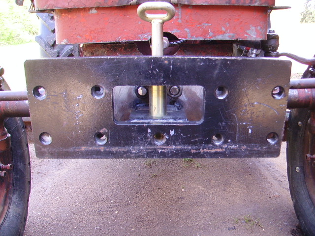

(12-05-2019, 21:05 PM)meli666 Kirjutas:  ...Oskab keegi öelda, kas tehasest ka sellele esiraskusi paigaldati? ...
Pole kohanud, et nn seanina htz/vtz t25 omaks originaalis esiraskuseid. Esmalt oleks probleem seal selle kinnitamisega. On ju esiprussi sees ees vaid 2 poldiava. Mul endal onu pani enne mind sinna teraskasti kuhu ladus maakive.  Samas nähtud korduvalt, et sinna on paigaldatud vaid nn U aas. Paljudel juhtudel ka u aasa külge sangpomm. (eks traktorist pidi jõudu ka puhkepausidel tegema)
Mul endal on nüüdseks pandud odessa adra plaat ühelt poolt 2 avaga, prussi külge ja teiselt poolt väljub 4 polti uuema tüübi esiraskuste kronsteini kinnitamiseks.
Üldjuhtudel pannakse ikka juba tänapäeval uuema tüübi poolraam külge. Mis istub 1:1le. Ühe mootori käpa peab vaid keerama 180 kraadi.
