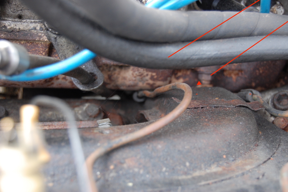

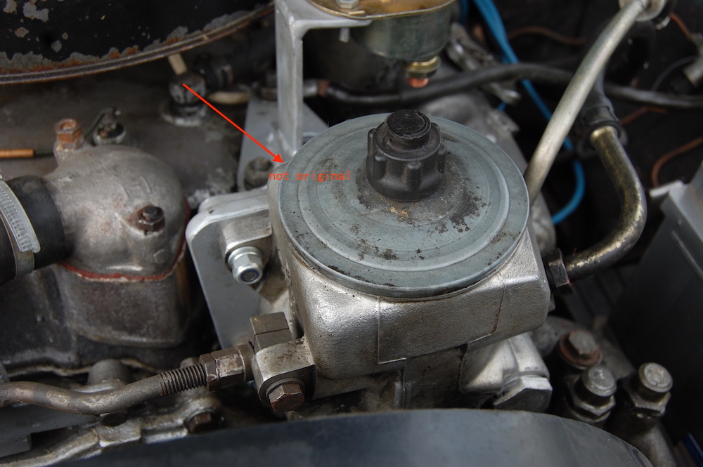

Täna sai siis autole 7 ringi peale tehtud ja kõvasti kubet kratsitud. Esiteks siis roolivõim, mis peaks Mersu oma olema. Märkused panin juurde inglise keeles, et ka mujale saata.
Juhtmestik ka küllalt armetu. Seda igalt poolt lapitud ja keegi ei tea, mis seal 30 aasta jooksul korda saadetud. Uurisin, Ukrainast ja Venest aga keegi ei tea midagi. Mõni auto on taastatud, isegi siin Eestis Volga klubi meeste poolt 2 tükki aga kõik on teinud nad sellisteks sõidu/lux autodeks aga mul on plaan taastada ta ikka Kremli saateautoks, sinna kõige juurde kuuluvaga.

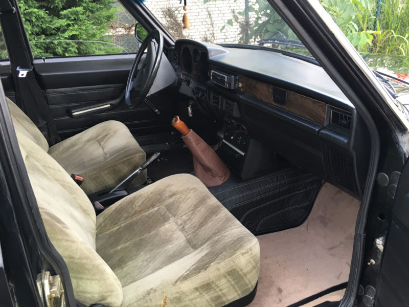

Istmed on ka kannatada saanud ja ei tea, kas see on originaal istme katte materjal. Volga klubi mehed hankisid GAZ 14 -ne materjali. Tehti neid autosid küll koos Tshaikadega samal liinil aga kas neil kasutati sama istmekatte materjali, ei tea.
