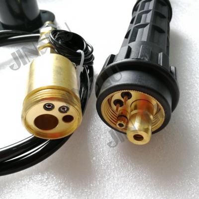

(18-05-2019, 23:02 PM)Janka Kirjutas:  https://www.alas-kuul.ee/esab-keevitusap...0349312030
Soovitaks vältida ilma europistikuta käpaga keevitusi.

Mis asi on "ilma europistikuta käpp"?
(19-05-2019, 12:21 PM)Janka Kirjutas:  Mis asi on "ilma europistikuta käpp"?
Europistik on selline vidin. Kes mõttega asja juures, teavad  Toungue
