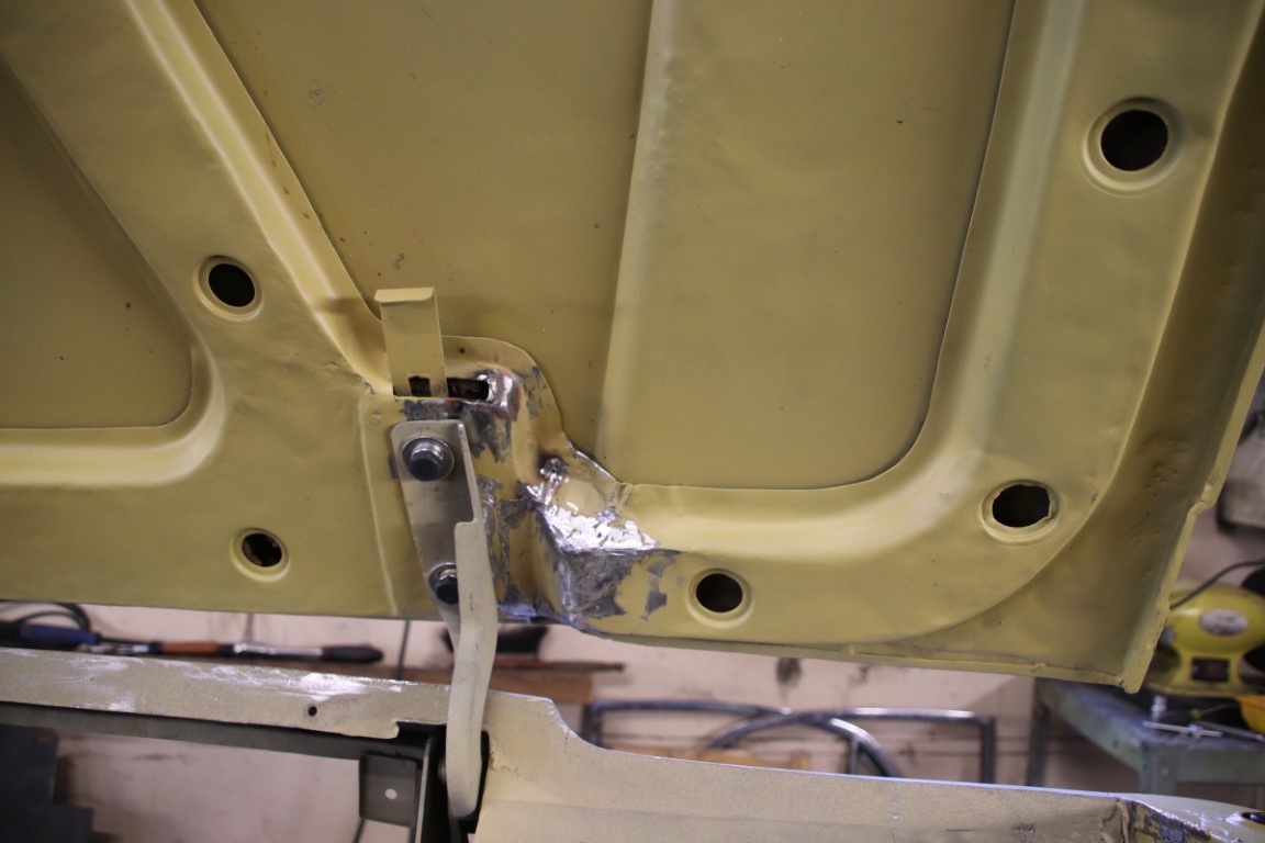

Täna vaatasin natuke ajas tagasi, täpselt 20 kuud tagasi sai see isend soetatud, ehk siis 5 okt. 2017. Neli kuud hiljem sai alustatud auto molekulideks lahti võtmisega ja kuu aega hiljem algasid keevitus tööd, mis kestsid 15 kuud, mõningate vaheaegadega. Täna siis saab täie kindlusega väita - auto on valmis maalritöödeks. Viimane kuu läks praktiliselt parema esinurga taastamisele. Nagu siin eelnevalt mitu korda mainitud oli isend sinna küllaltki arvestava paugu saanud. Plekksepp oli püsti hädas selle nurga ideaalseks saamisega. Aga lõpp hea, kõik hea. Uksed käivad hästi, jooned ja vahed on kõik ideaalselt paigas aga mida ei ole, see on pahteldaja/värvija. Selle auto pikkus/laius ehmatab ikka ära. Ksf-se Wagoneeriga sai isendit inspekteeritud, pidi olema nagu 4-5 Lada värvimine. Eks see annab ettekujutuse auto suurusest 2.05 X 6.30 meetrit. Mõni pilt ka eelmise kuu tegemistest, mida muidugi praktiliselt märgata pole. Reedel ajame isendi Tartu garaazist välja ja algab kodu sõit aga enne seda teeme õues pildiseerija ja eks midagi jõuab ka siia.

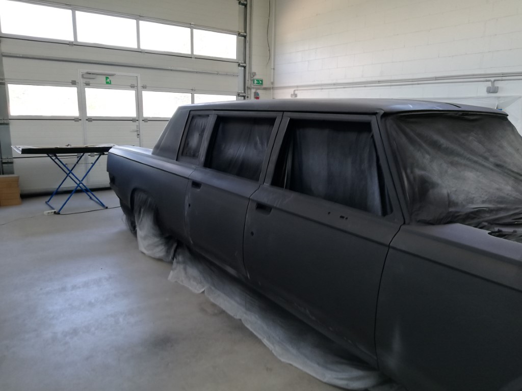

Kuigi kaasfoorumlane Siimik jätaks auto metallikarva, siis endale sellist luksust Big Grin lubada ei saa ja asjaga tuleb edasi tegeleda. Kuu aega saab selle nädalaga täis ja vähemalt kuu läheb veel. Mõni pilt ka hetkeseisust.

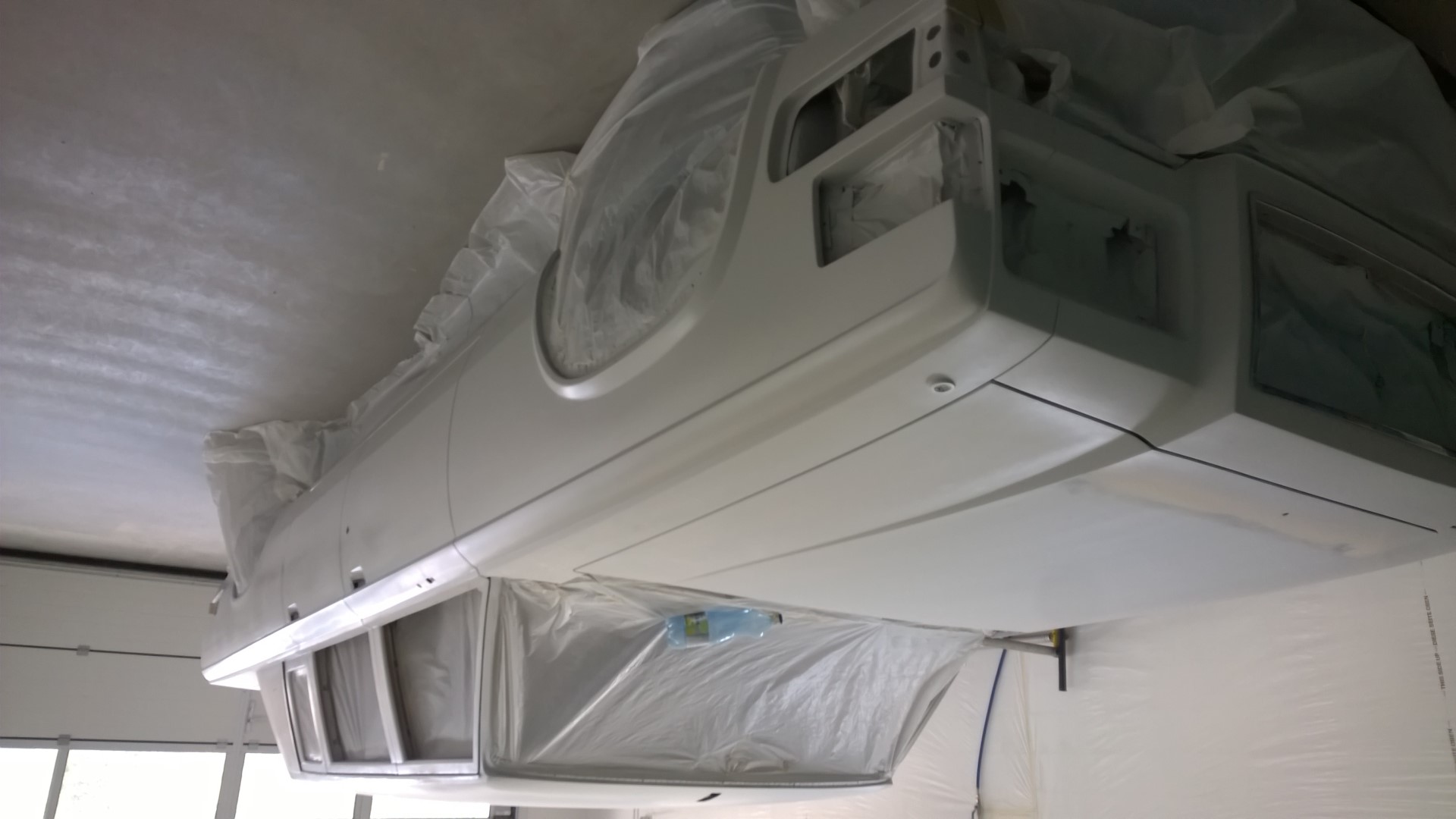

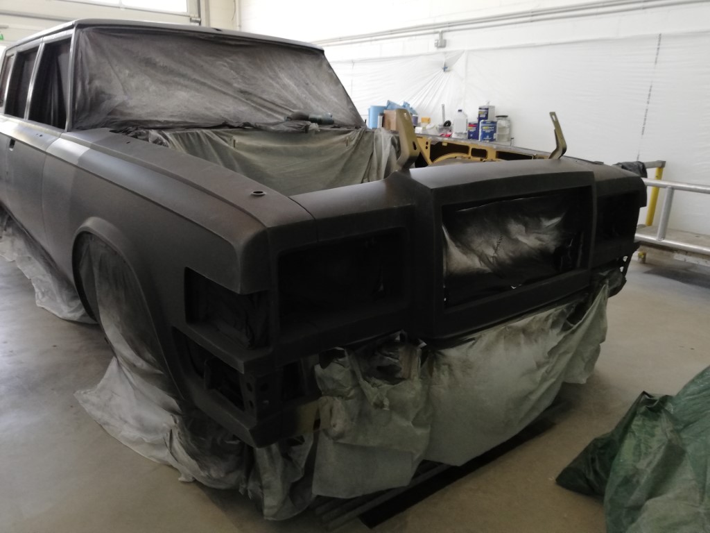

Nii palju siis sm. Gorbatsovi ZIL-lidest aga lähme oma loo kangelase juurde tagasi. Kuna nõudmised on kõrged, siis ideaalse tulemuseni annab veel minna. Mõni pilt momendi seisust.

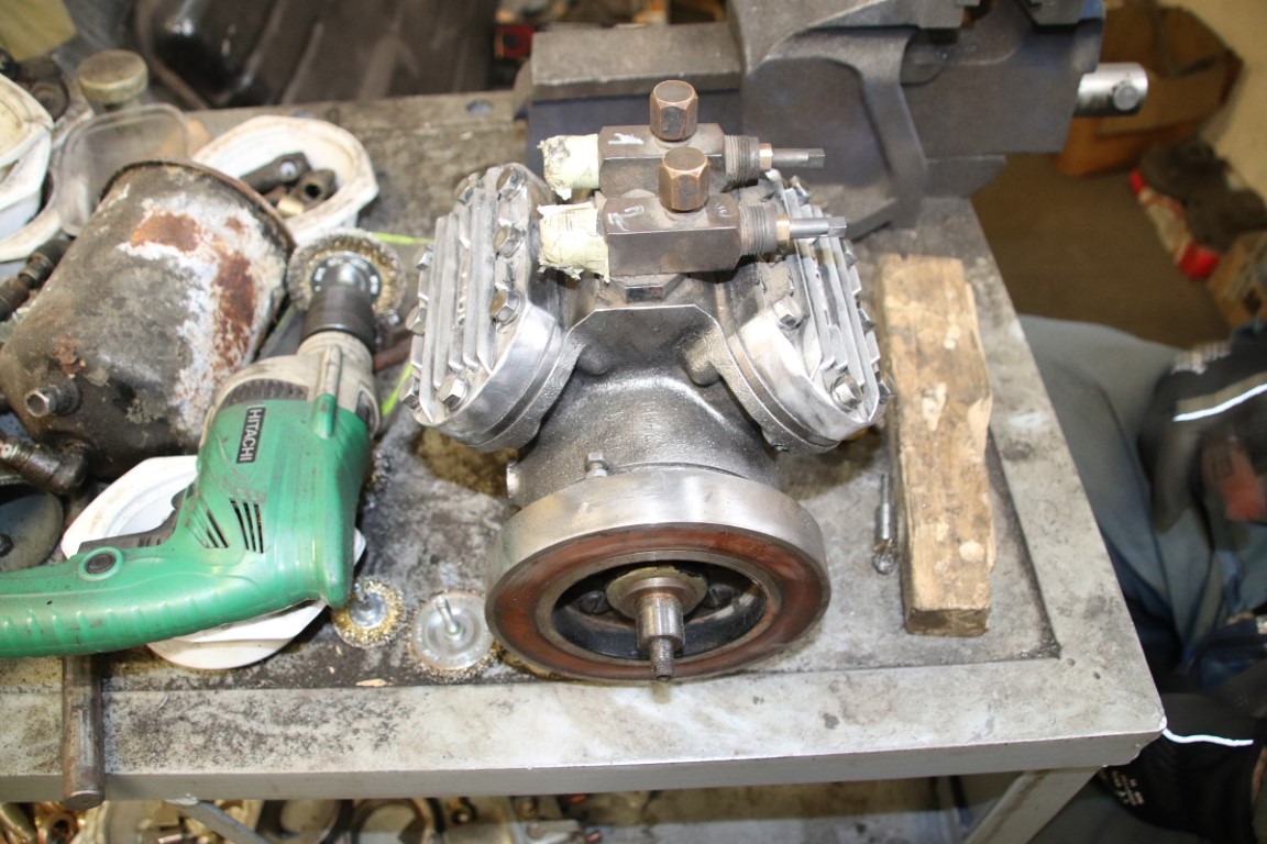

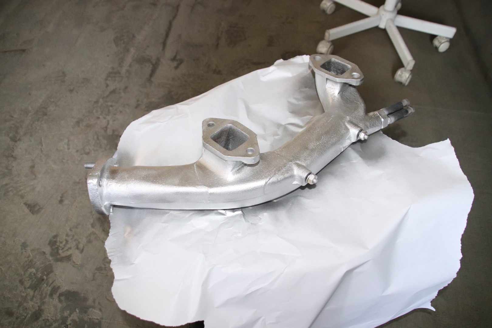

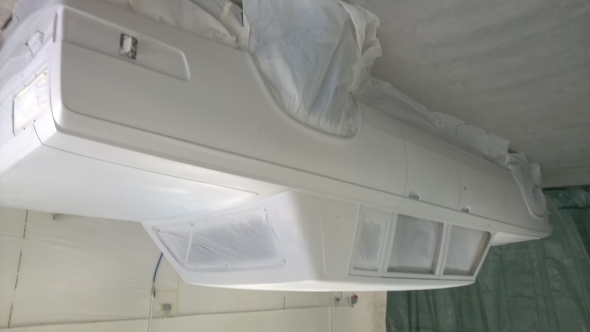

Värvitööd on viimases staadiumis. Esmaspäeval kutsuti autole järgi, siis teen ka pilte. Mõned pisividinad vajavad veel korrastamist, aga üldiselt peaks kõik enam-vähem kokkupanekuks valmis olema. Ah jaa kroomdetailidega pole saanud veel tegeleda ja mootorile pole veel ekraniseeritud süüdet ka peale pandud. Mõni pilt ka tsingitud mootori detailidest ja õhupuhasti saab ka uue kuue.

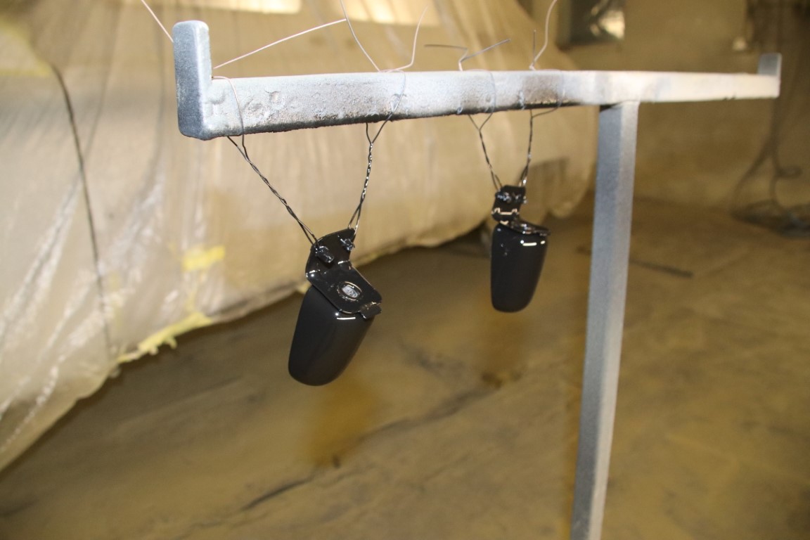

Järgmisel pildil veel üks suuremaid probleeme. Katkine esimene parem suunatule korpus. Automaailmast seda vist saada ei õnnestu.

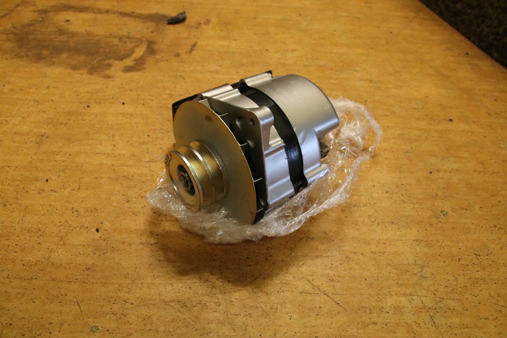

Kuna kere saan esmaspäeval värvimisest kätte, siis tuleb ka mootor valmis panna ja talle kaubanduslik välimus teha. Mootorit lahti ei võtnud kuna marsruudil Odessa - Kiiev - Võru, ehk 2000 km läbimisel mootoriga mingeid probleeme ei olnud Õlirõhk sõltuvalt temperatuurist 3-5 vahel. Küll läks vahetusse käigukast, kuna käiguvahetused toimusid minu arust liiga suurtel pööretel ja tuntava jõnksuga.
