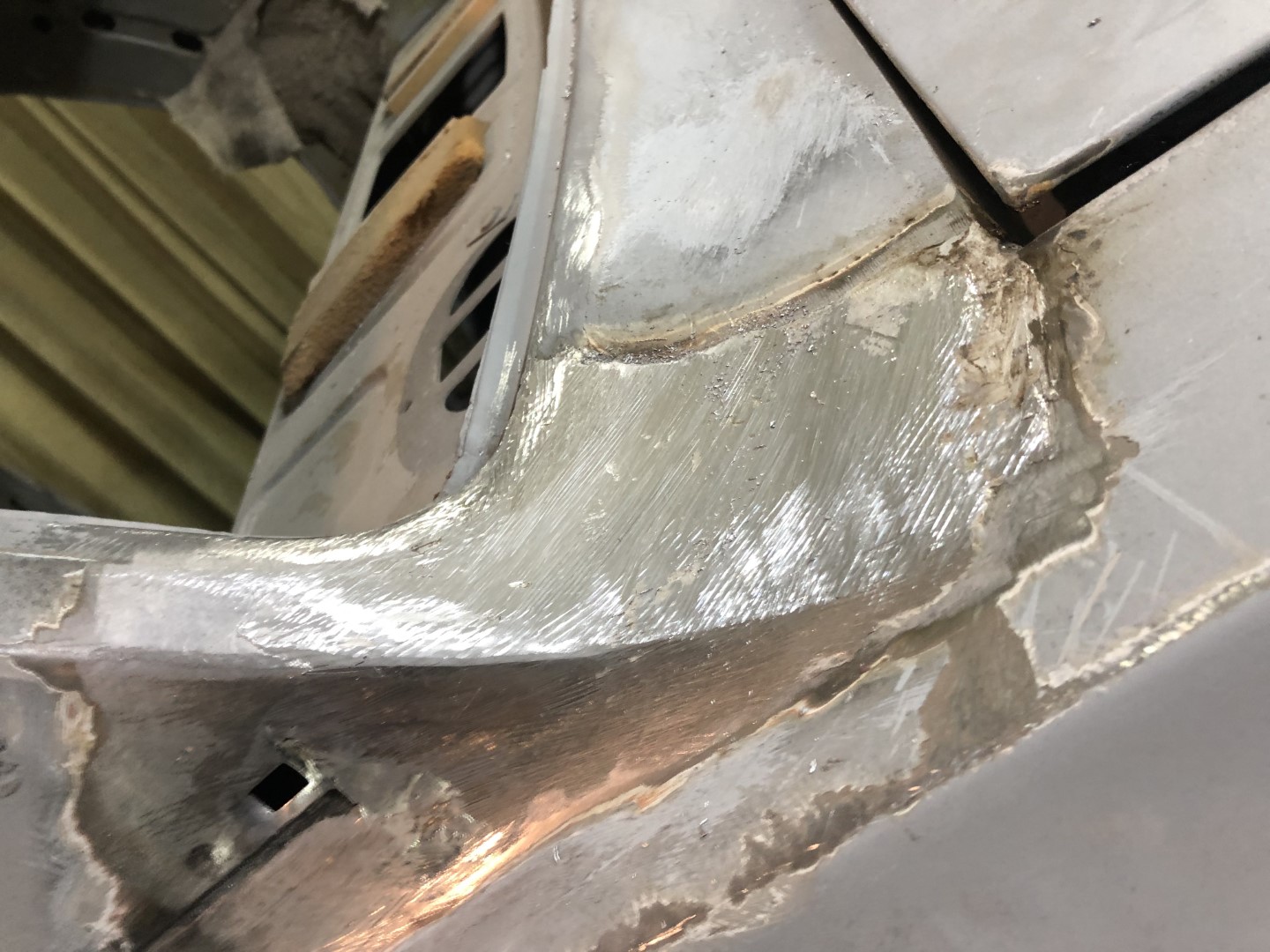

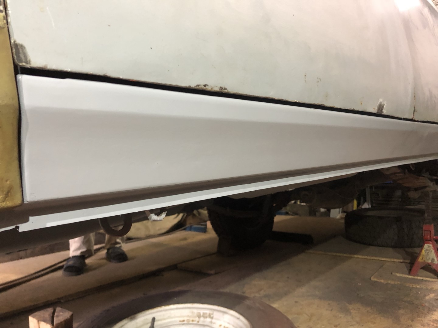

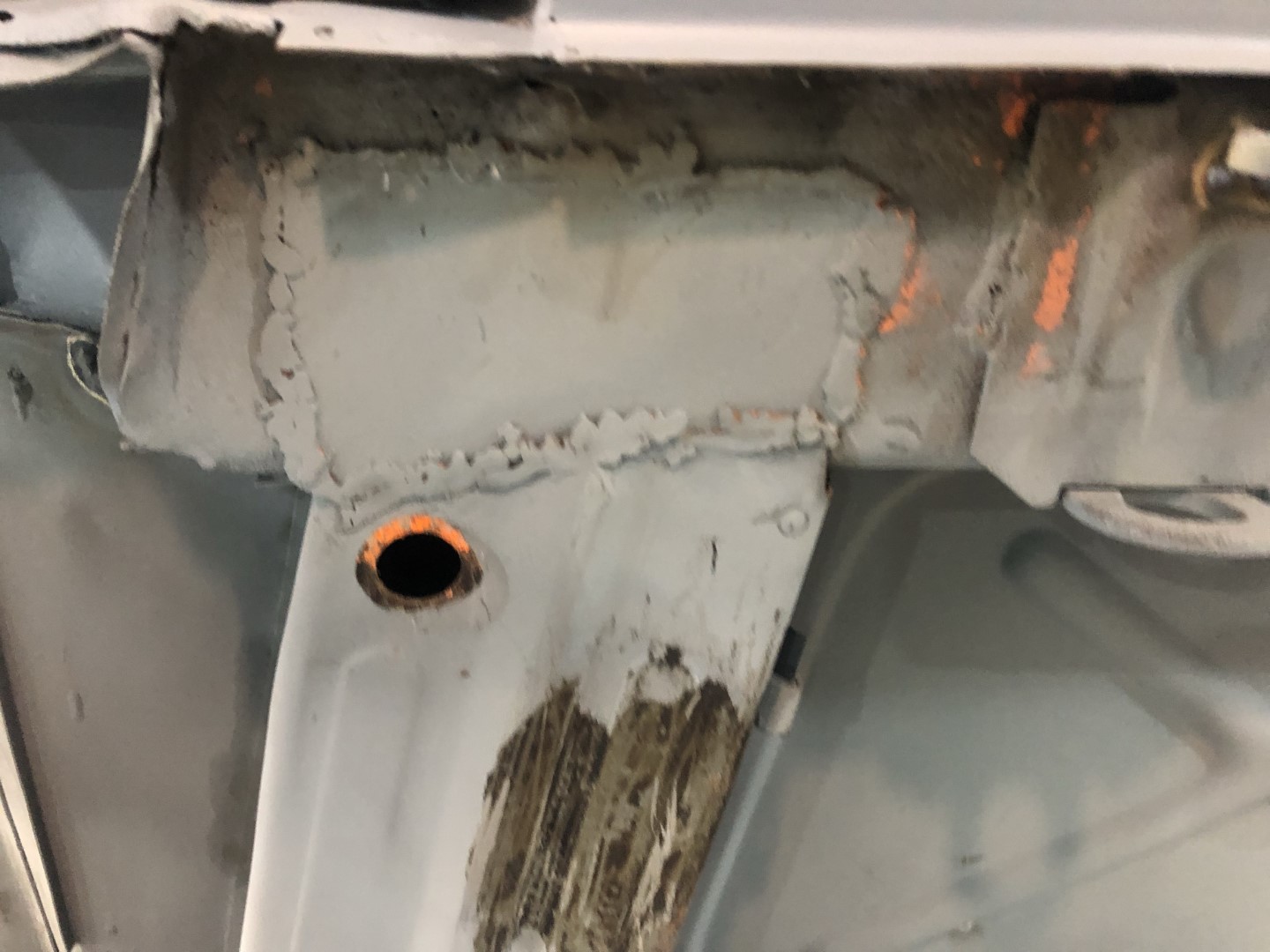

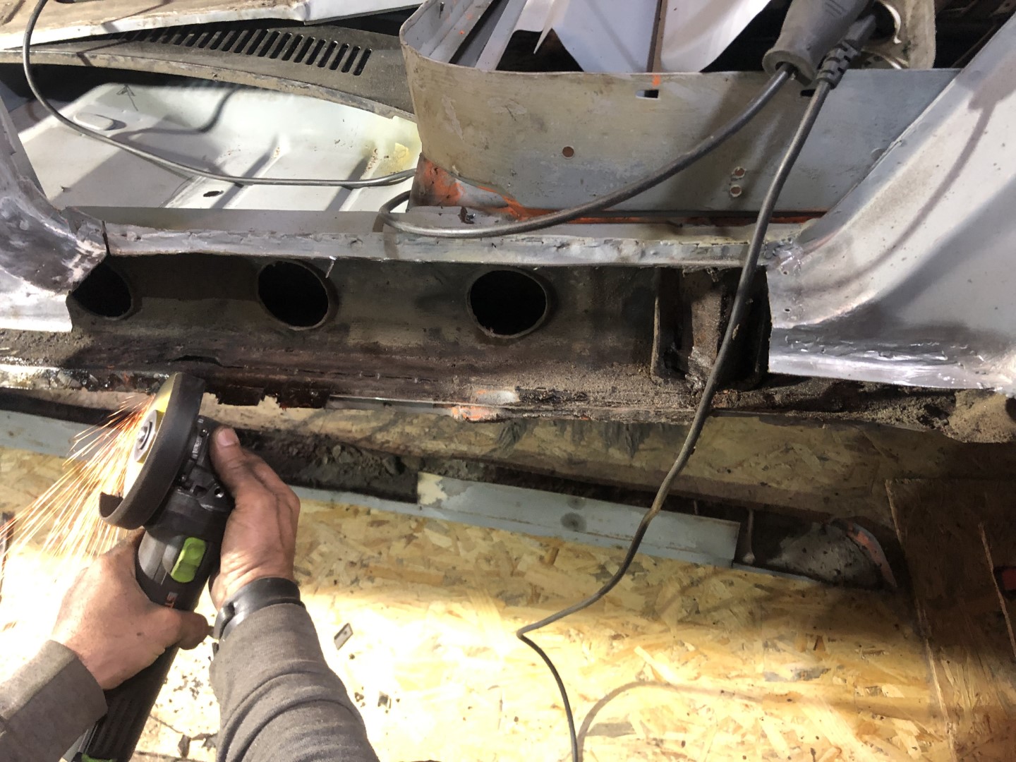

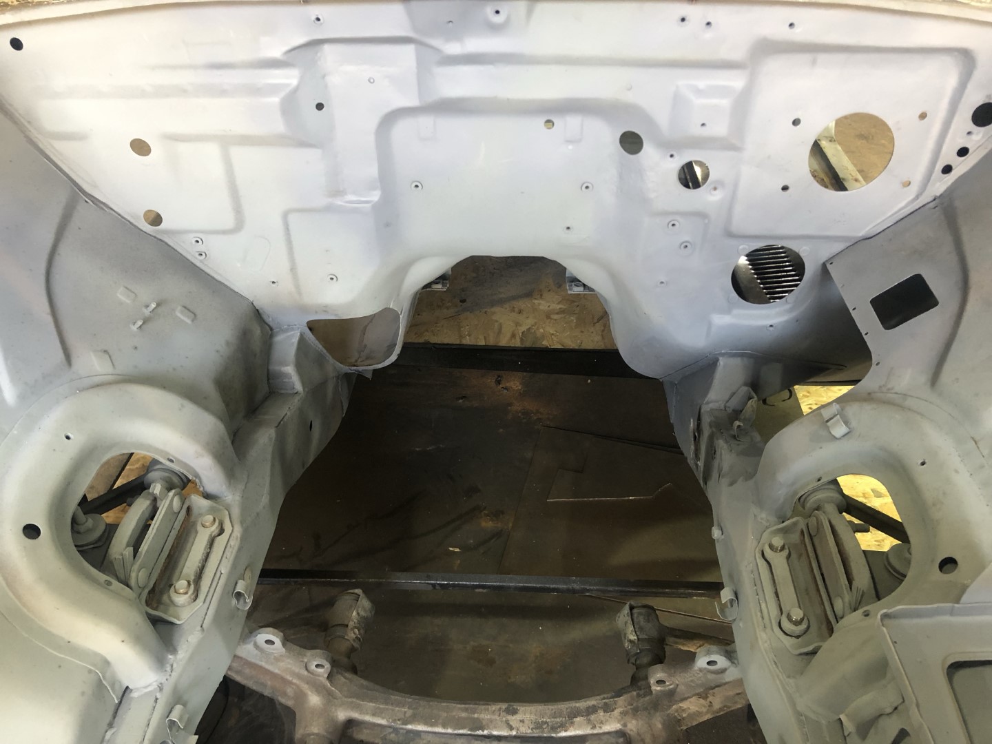

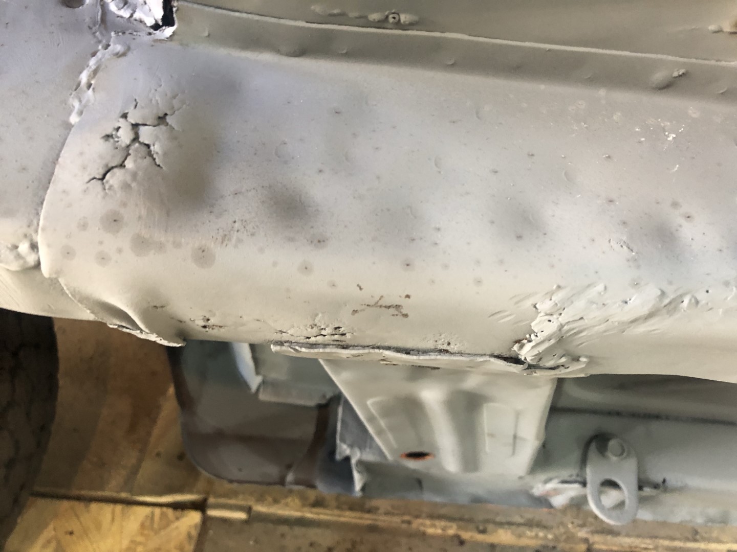

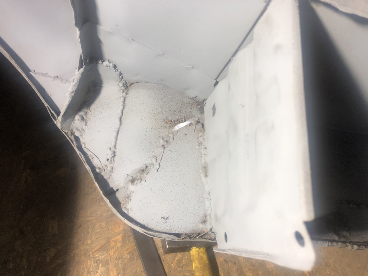

Teen pikema peatuse siis 31013 juures. Seltsimehed siin pakuvad minu auto kere hindeks 5-, mis oleks ju väga vahva, aga kahjuks nii ilus see asi ka pole. Kui Martini auto tulemüür oli väga robustselt tehtud, siis minu omale suurt midagi ette heita ei saa. Küllalt viisakas teine.

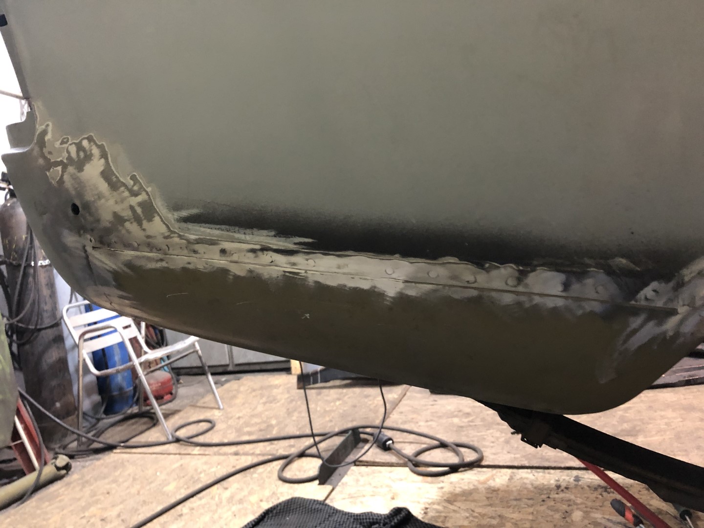

Mida muidugi ei saa öelda muu auto kohta. Seda on ka mitmeid kordi keevitatud ja paistab, et selle võimsama mootori pärast on ka poolraami ja kerevahelised ühendused mõranenud. Mitte küll nii katastroofiliselt kui Martini autol. Vahetatud said ka külje karbid, sest seal oli roosteuss ikka kõvasti hävitustööd teinud. Panen siia pildiseerija kere probleemsetest kohtadest.

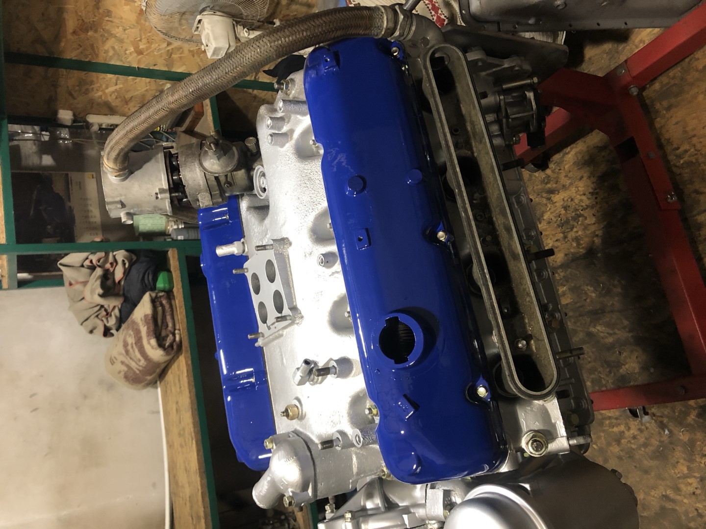

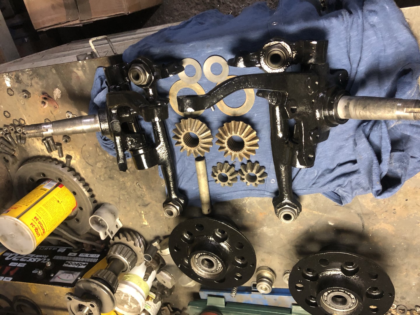

Sain ka laenuks mõned klapid, nii et mootor õnnestus ka kokku panna. Pildid said küll mõnevõrra kaootiliselt ritta.

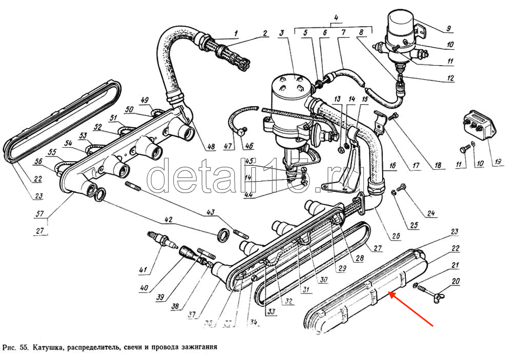

Keevitustööd 31013 kallal hakkavad lõppema. Septembriga peaks joone alla tõmbama.
Mootor ka koos enam vähem, peale läheb ekraniseeritud süüte süsteem. Sealt on mõningaid Detaile puudu. Tegelikult ainult kaaned, joonisel märgitud punase joonega. Kui kellelgi on pakkuda, võtke ühendust.
Esisild saab ka varsti kokku. Enamuses saab kõik uus, Õnneks 31 seeria volgadele neid vidinaid veel liigub küllalt mõistliku papi eest.
