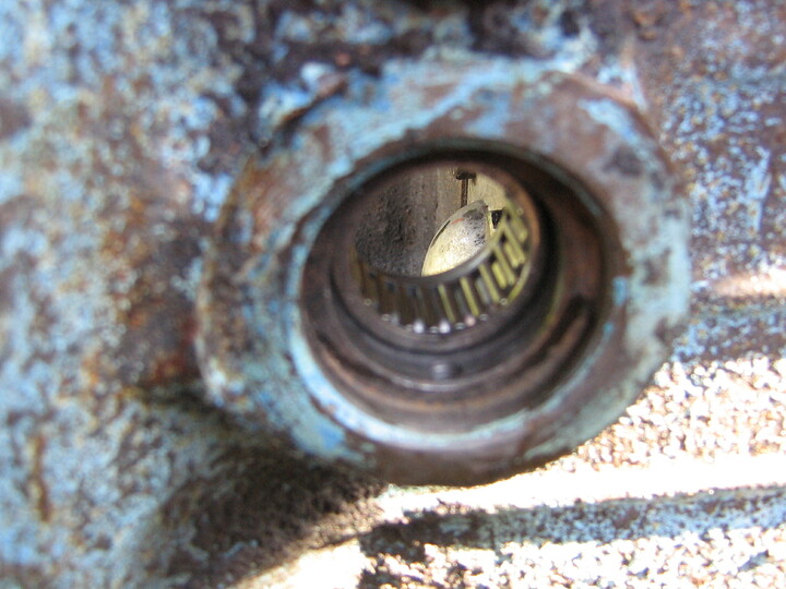

Järgmiseks tutvumine käigukastiga ja kaane alt avanes selline vaade:
Kõik oli nagu uus ja katsudes hammasrattad võllidel nii väikse lõtkuga et selliseid ei saa praegu poestki isegi unes mitte.
Kõik hambaotsad ilusti mitme raadiusega ümardatud ja lihvitud hambad mitte nüri freesi alt tulnud, mis seletab selle miks kast täiesti hääletult töötas.

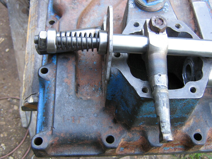

Käigukangiga läks küll sedasi, et seda pulka ma sinna jalgade vahele ei tahtnud ja seega sai ta ära kolitud serva.

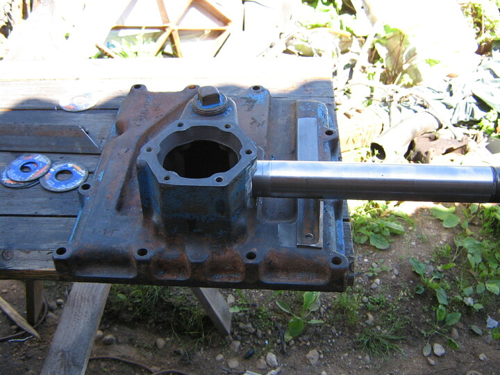

Originaalkaas sai omale sisse augu:
Sinna auku läks malmpuksidega toru 6 sajandikku istuga:
Toru sisse aga 20mm silindrivars, mille otsas on seadis, mis hoiab käigukangi keskasendis nagu tänapäeval kombeks on ning see peaks rappuvas masinas õige käigu leidmist kõvasti lihtsustama.
Eriti raske on kiirelt 9 käiku panna ja vahel ikka satub esimese käigu peale, mis ei mõju kastile hästi.
Kuna aga hoolimata mõõtmisest oli kangi auk siiski liiga kitsas, et korraga aeglustit ja esimest käiku lülitada pidi ka seda seest freesima:

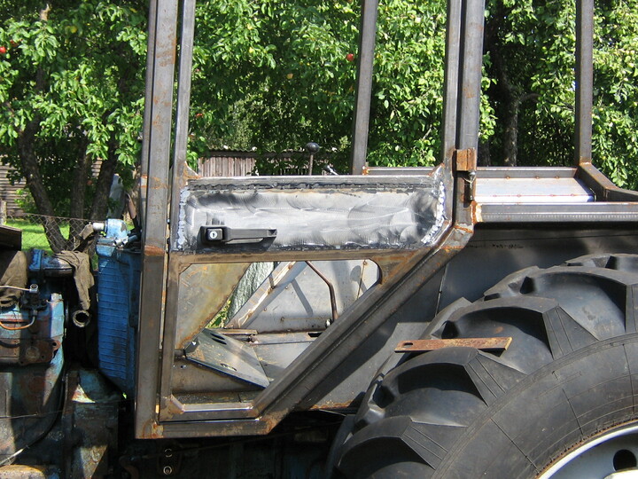

Uksed aga said sellised:
See jõnks kust kabiin alt kitsamaks läheb on astmega just seepärast, et saaks tiivakoopad võimalikult kõrgele ja et uks avades jääks rattast kaugemale ja seepärast isegi laia rattaga tuleb uks 90 kraadi lahti kummini ulatumata et oleks mugav sisse käia.

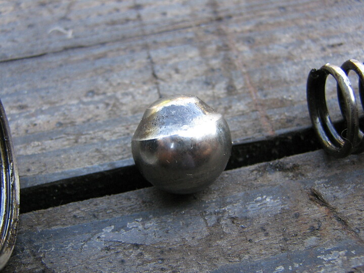

Heaks näiteks on see kuul, mis peab selle õli filtrist mööda laskma mis sealt läbi ei mahu.
Eesoleval skeemil siis kolmas detail vasakult:
Lähivaates aga selline asi temaga juhtunud kui liiv ja tolm on teda lihvinud:

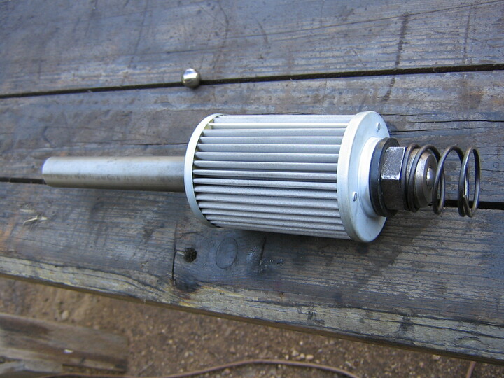

Selle vastu sai paigaldatud toimiv filtrielement, mis mahub originaali asemele ja omab ka puhastusvõimet.
Paigaldus ise läks lihtsalt sest vaja on üles vaheseibi sest elemendi auk on jämedam kui möödavooluklapp ja sinna peab mingi sobiva seibi panema.
Slaidil siis paremalt kolmas detail antud juhul mustast plastikust.
Filtrielemendi põhja peab ka augu tegema sest algselt sealt auku läbi ei lähe.
See sai lihtsalt torniga sisse surutud läbi teiseltpoolt sissepandud toru sest puurimine oleks laaste tekitanud ja nende kättesaamine oleks probleem olnud.
Element ise aga sellise markeeringuga ja pildil näha ka sisse surutud auk ning paremal on näha üles pandav vaherõngas.
