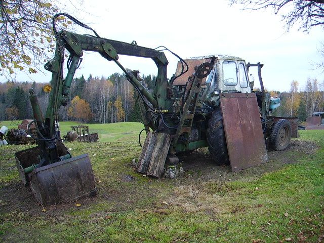

(03-11-2019, 22:41 PM)meli666 Kirjutas:  Minu ämblikul on kolm korda suuremad rattad all, lisaks võin veel ühe topelt rattapaari pinnalpüsimiseks lisada. Esimestele tugikäppadele ka suuremad tugiplaadid. Miks mina peaks sel juhul ära uppuma???
Viimaks on ka selliseid kohti omajagu. Suure tehnikaga peaks lagedaks tegema. Ämblikuga aga mahub läbi.
Rendist võiks võtta mingi väiksema roomiku. Aga ega selle tööjõudluse vahe enam mäekõrgune ei ole, võrreldes selle soomlaste kaeveseadmega.
Seega usun, et see ämbliku ehitamiseks kuluv raha, koos muude vajaminevate ülalpool loetud töödega tuleb kokkuvõttes ikka rentimisest kavalam.
Loe nüüd uuesti iseenda kirjutatu läbi! KUIDAS topeltratastega, raske ja kohutavalt lai ämblik seda kraavi seal puude vahel ikka kaevab??? Viimane pilt siis.
Lõpuks on see ämblik nii raske, et võtnud Jumz, arendanud seda pisut et maasisse ei upuks ja oleks lihtsam olnud. Tegelikult näen ma piltidel TÄPSELT samasuguseid kraave, millede puhastamisest igatsugu "muu" kaevetehnikaga olen ka videod pannud.
Mul on üks tasuta saadud DIY traktor kodus, mis on alles ehk pole veel vanarauas seetõttu, et see on ülikorraliku metallitööga ja selle ehitaja on teadnud, mida ta teeb. Lihstalt pole sel ehitajal olnud kas vajadust või osi PTOd teha ja normaalne hüdro tekitada. Nš-10 ei ole kuidagi pädev. Seega on hetkel samasugune seis, kui Teil äsja: täitsa kabe, õigemini ülihea DIY raudosa on olemas ja kui leppida puuduliku pto'ga, siis oleks vaja gaz51 kasti "otsa" mingi diisel aretada ja hüdropakk tekitada. Ideaalis oleks need üks ja sama. Vanast hüdrost säiluks vaid uued voolikud, kõik muu peaks olema uus või kapremmitud. Veel lihtsam oleks teha sellest üldse vaid veotrakats näiteks hüdropakiga metsaveohaagisele ette. Tsentrifugaalsiduriga mingi Lätist ProVentost mikrodiisel kastile külge ja tehtud. Aga isegi see on "tonn". Kohleri V-twin diislit ei suuda osta, 22-jõudu bensukas ka 1200+€. Et aretaks mingi automootori? Milleks? Ma korra juba võtsin ette ja... saatsin siis katusealla silma alt ära. Täiesti mõtetu tegevus. Hurraaga hakkad tegema ja saad aru, kui ebavajalik see rahakulutamine on. Ja see 1000eurot on juba selline summa, mille eest saad sissemaksuna ÕIGE asja! See on nüüd puhtalt "julguse" küsimus sest meil pole olnud kunagi ühtegi laenu ega liisingut. See on nüüd eht-eestlaslik põdemine ja "koitamine" ja ise oled lõpuks loll...aasta juba mune sügades ära raisanud! Vaatan peeglisse - loll vaatab vastu!
Kuna Põka'ga samasuurest "Toolikust" toimiva ja mulle sobiva asja ehitamine on täiesti arutult kallis, siis karta on, et see jääb tegemata. Igatepidi arvutades ja oma vajadusi vaagides on garantiiga tehaseuus valgevenelane õige asi! Isegi mitte kasutatud japsid jms. Et mahuks lõdvalt puude vahel sõitma, oleks mõistliku haagise või kaubikuga transporditav, natukenegi maastikusuutlik jne. Saab garantii läbi ja on Honda bensukas ikkagi kehva tarbida, pole küsimus seesinane 800raha diisel sinna pista. Sellele mingi pisem metsakäru tõstukiga sappa, kas topeltrattad või madalsurverehvid (13 tolli on hää mõõt) ja võib minu ideaali, arutus hinnas RaudHobu isegi asendada.  Teepeale pole enamusega asja, äkki 152 saab isegi numbri? Siis saaks ka linnas talvel legaalselt tarbida ja Järvamaal ka avalikul teel liigelda. See on puhas praktiline ja arvutuslik lähenemine asjale! Kusjuures on samalaadsed eeltingimused kui Teil! Kerge, väike, pehmele minna kannatav, transporditav etc.
PS: kes vajab, siis võib Tooliku omale saada ilma tagakopata. Lisaks miskine transiti diiselkatel ja Isuzu väikeveoka edesild koos rataste, vedrude ja roolikarbiga. "Hinnas" jõuame kokkuleppele, on see karp õlut või hää konjak või... Sest tegelikult on kogu see kräpp lihtsalt jalus. Vanatehnika jääkidest olen ära andes lahti saanud, müüd oleks vaja õu üldse puhtaks saada. Too edesild jäi ka vedelema, sest iseveerevat jahi kiilplokki pole enam tarvis, täna on talvehoius spetsseadmed, lahtivõetavad pukid ja ise mingi maasturiga staapliplatsil kraana alt hoiukohta vedamise vajadus puudub. Lisaks pole sellist kolakat kusagil hoida jne, jne.

(04-11-2019, 14:40 PM)PlyVal64 Kirjutas:  Loe nüüd uuesti iseenda kirjutatu läbi! KUIDAS topeltratastega, raske ja kohutavalt lai ämblik seda kraavi seal puude vahel ikka kaevab??? Viimane pilt siis.
...Hurraaga hakkad tegema ja saad aru, kui ebavajalik see rahakulutamine on. Ja see 1000eurot on juba selline summa, mille eest saad sissemaksuna ÕIGE asja! See on nüüd puhtalt "julguse" küsimus sest meil pole olnud kunagi ühtegi laenu ega liisingut. See on nüüd eht-eestlaslik põdemine ja "koitamine" ja ise oled lõpuks loll...aasta juba mune sügades ära raisanud! Vaatan peeglisse - loll vaatab vastu!
Ehitatav ämblik. Kohutavalt raske ja lai?
Kaal.
1) Kaeveseade 532Kg
2) Randaali raam. Ei ole rammumees, aga täitsa vabalt tõstsin üles. Kuskil 100Kg ümbruses.
3) Kaheteljelise haagise sild koos topeltratastega, pildil küll ühe paariga. See on küll üks raske asi, keegi ehk oskab pakkuda, palju topeltratastega olla võiks. No 200Kg kandis ehk?
4) Kubota mootor 93Kg, hüdropump ja muud jubinad juurde, kokku 115Kg.
5) Hüdroõlipaak, koos kütusepaagiga. 60Kg koos vedelikega.
6) Ette tulevad ämbliku tugikäpad. 100Kg.
7) Iste, istme alus jms kola. 100Kg.
Kokku 1207Kg. Kas mitte T-16 greifer ise ilma traktorita juba samas kaalus ei ole? Ämblikul on oma võlu selles, et kopaga liigub ka masin ise edasi. Puudub vajadus rasketeks ülekanneteks, nagu T-16 on käigukast, tagasild, lõppülekanded. Seega ajada mingit jora nii raskest masinast ehitatava ämbliku puhul...
Olemas olev ülapeakopaga Jumz.
Sellel on topeltrattad all olnud ja metsapiltidel olevates kohtades on reaalselt ära uputud. Ma ei tea, palju selline ülapeakopaga topeltratastega Jumzik kaalub?
Külmadega on ka nii ja naa. Ega sambla alla metsas väga ära ei külma maapind, talved on ka sellised soojapoolsed.
Ütleme, et ära uppudes saab suht lihtsasti  käppade ja saha alla prussid pannes selle maapeale jälle tagasi. Pillub pakke ja kuuseoksi rataste alla ja saab tulema. Aga tõsisemalt ära uppudes ei ole seda üldse nii lihtne enam pläga seest kätte saada. Ja sellise massi juures ei aita enam elektrivints ka, mis ämbliku juures oleks ilmselt üsnagi abiks.
Laiusest. Seal viimasel metsapildil on vähemalt puude vahel 2.5m ruumi. Praegu ämblik ilma topeltratasteta 2m kandis. Topeltrataste korral võiks isegi silda kitsamaks teha. Sest praegu juba ilma raamile tuleva kolata, kannatab küljele keerata ilma ümber kukkumata tühja kopaga.
Topeltrattad oma hea asukoha tõttu heaks vastukaaluks. Ette ämblikukoivad, mis sillast laiemaks ei lähe. Ja kannatab juba mulda täis kopaga ka küljepeale toimetada. Raamile tulev kola koos iseendaga ka vastukaaluks.
Te võite oma ilusaid videosid panna raadio teel juhitavatest kopalistest. Või kiidetud sellest lahendusest. Palju need asjad maksavad?
Kõige huvitavam ongi see, et kõike ümberringi näete halvana, aga ega te ise ka parem pole. Veate murutraktoriga motobloki haagis järel metsast puunotti välja või Audi pagasnikus küttepuid.
Taguge ometigi rinnale "mina", võtke laenu ja ostke omale see raudhobu ära. Valgustage lolle ja uskmatuid.
Ahjaa. Ma saan ka teist aru. Teil see Toolik jms jah nii ja naa. Tahate universaalset asja, millega kõike ettejuhtuvat teha. Kasvõi lumelükkamisest, purjeka merrelaskmisest kuni metsaveoni välja. Siiski universaalsete asjade kohta on oma ütlus ja mitte asjata.
Minu eesmärk on ehitada kaevamisseade.
Siiski ilmselt saaks ämblikuga ka lund koristada, purjekat merre lasta kui ka metsast palgijupi välja tuua. Lihtsam ikka, kui puhta ihurammuga.
