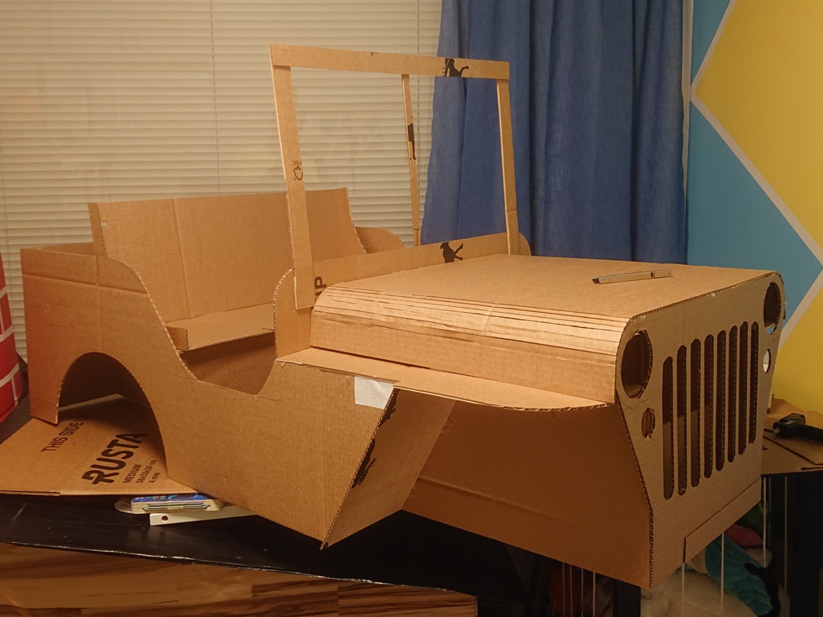

Plaan siis ehitada lapsele bensiinimootoriga mini villis ja kuna netist väga miskeid täpseid jooniseid ja asju ei leidnud siis otsustasin teha masina papist valmis, et kõik mõõdud klapiks ja natukenegi villist meenutaks Big Grintuhnisin vähe netis ja salvestasin igast pilte, millejärgi kuskilt alustada.Mõned päevad lõikumist ja liimimist ning villis enamvähem mõõtkavas oligi,tegin mõned parandused ja panin kõik mõõdud koos joonistega paberile. Nüüd siis edasine plaan osta kasutatud atv kus saab veermiku, vedrustuse ja mootori.Veljed rehvid motonetis täitsa sobivad olemas. Plaan teha siis alla metallist raam ja sinna peale veekindlast vineerist kere. Lähipäevil lähen ostan vineeri ja hakkan masinat vineerist välja lõikama. Kui kellegil miskeid mõtteid mida kuskilt peaks teistmoodi tegema andke aga teada Big Grin

(14-11-2019, 23:27 PM)Rebane112 Kirjutas:  Plaan siis ehitada lapsele bensiinimootoriga mini villis ja kuna netist väga miskeid täpseid jooniseid ja asju ei leidnud siis otsustasin teha masina papist valmis, et kõik mõõdud klapiks ja natukenegi villist meenutaks Big Grintuhnisin vähe netis ja salvestasin igast pilte, millejärgi kuskilt alustada.

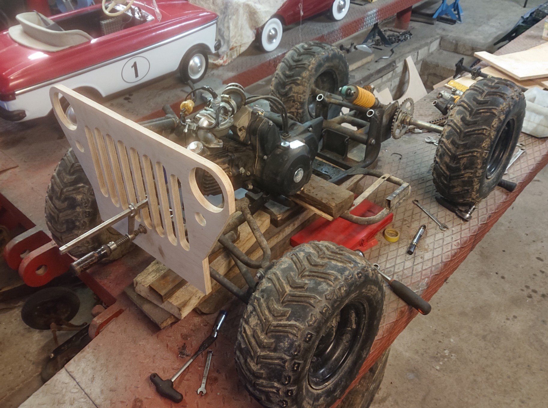

Nii villise  mõõdud ja joonised on arvutisse pandud ja cnc masin teeb ülejäänu Big Grinkui jupid valmis tuleb hakata vaikselt atvd lammutama!
#15
Täna sai siis atv laiali võetud ja mõnda kere juppi külge proovitud ning selgus, et ATV raamist suurt midagi järgi ei jää kuna plaan mootor ikka kapotialla panna! Aga sildasi saab edukalt kasutada! Homme hakkan lõikuma ja mootorit sobitama eks näis palju mida alles jääb Big Grin
#16
Mootor kapotialla täitsa teostatav Big Grinjääb jalgadele miski 25 cm ruumi! Nüüd teen alla uue tugeva raami ja lõikan hiinakate porno sealt vahelt ära Big Grin

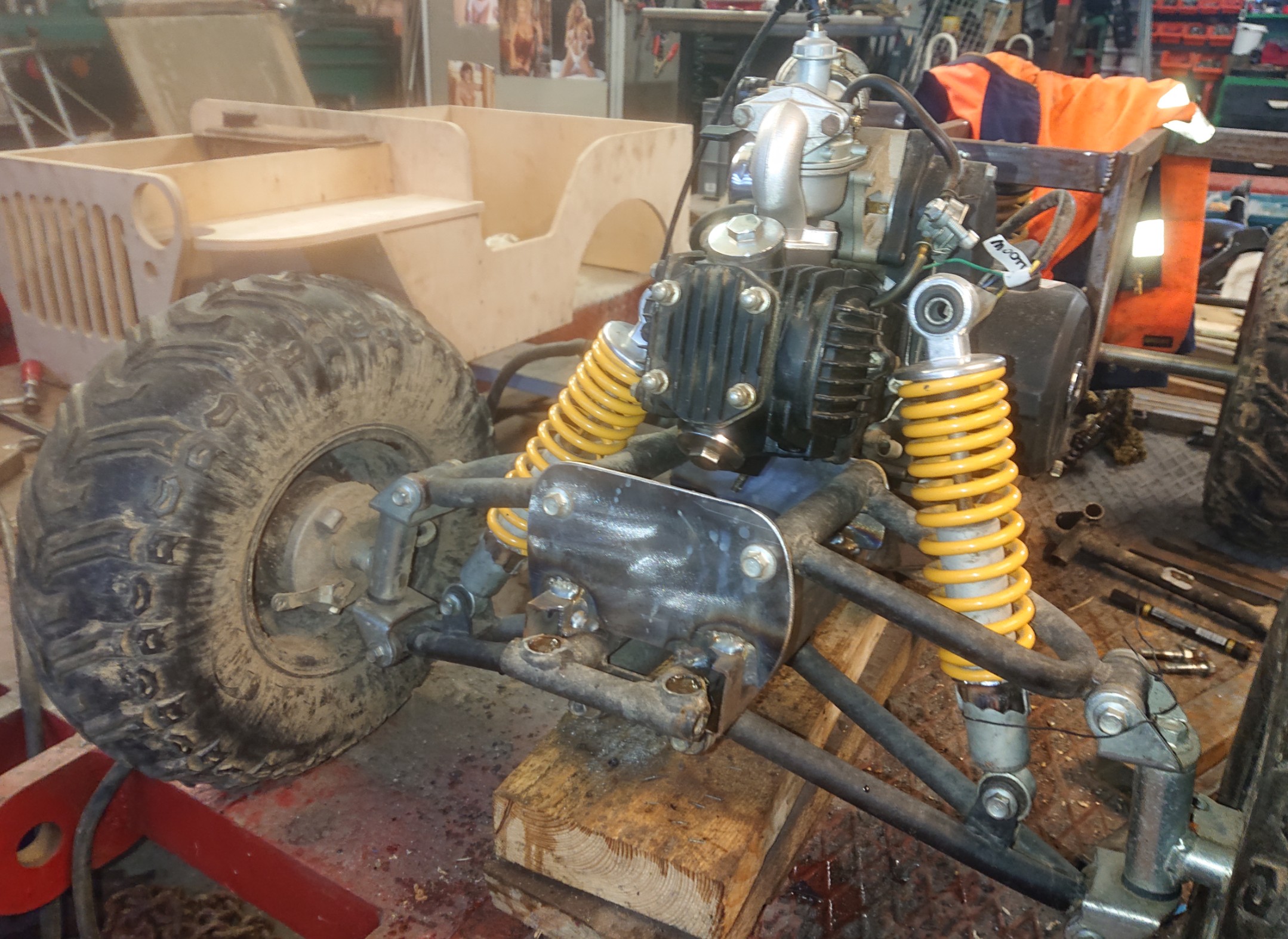

Uus raam paika punktitud ja mootor omal kohal  Coolhomme teen vedrustusele uued kinnitused ja siis saab masina pukkidelt maha tõsta ja juhtmeid asju vedama hakata Big Grin
#18
Kere värvitud ja esi vedrustus ka peaaegu valmis, amortidele vaja kinnitused keevitada ja ülevalt vaja ära tugevdada siis masin omal ratastel! Homme alustan roolisüsteemiga.
