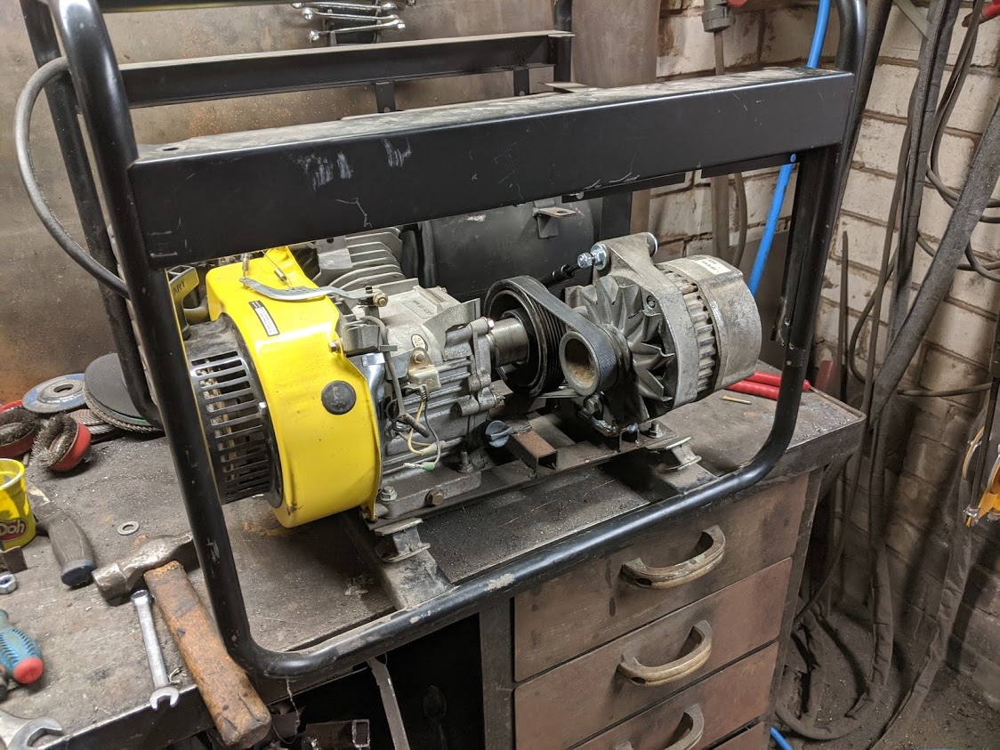

Mul kokku pandud käepärastest vahenditest selline riistapuu. Peamine eesmärk tegelt on see, et voolukatkestuse ajal kodus vedelevaid 12V akusid turgutada. Hädaabi 220V tuleb siis inverteriga 12V aku pealt. Peamine eelis 220V geneka kõrval on see, et kui tarbimine piisavalt madalaks tõmmata, siis igasugu lihtsamad vidinad nagu ruuter, paar lampi jms püsib ainult aku pealt päris kaua aega üleval. Ja genekas vaja aint lühiajaliselt käima tõmmata. 220V genekas peaks aga koguaeg huugama, isegi ainult ühe tulukese jaoks. Ja muidugi kui eesmärk ongi konkreetselt akut laadida, siis 90A Boschi genekas on selles osas päris tõhus (kiire).
