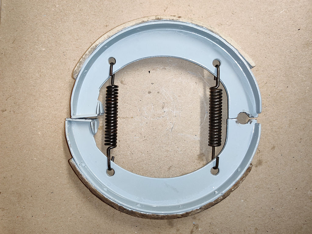

Seejärel oli aeg koostama hakata esi- ja tagajooksu. Selleks otstarbeks olin varunud komplekti vanu ja kasutamata piduriklotse, mille seekord otsustasin värvieemaldajaga ära puhastada, et seejärel siis ka rooste eemaldada. Toimis küll, aga haises sel korral reageerides nii, nagu ma kunagi varem seda ei mäleta. Ei tea, ilmselt oli asi selles eelajaloolises värvis, mis oli valmistatud suure tõenäosusega nahkhiire väljaheitest ja kopra nõrest. Pärast said nad ka puhastatud, roostemuunduriga töödeldud ning krunditud-värvitud.
Esijooksu koostamine mingit peavalu ei valmistanud, natuke tuli klotse järele aidata ja oligi valmis.
Kui tagajooksu veeretehnika sai kokku ja sinna klotse hakkasin sisse asetama, tuli ja vaatas mulle vastu üks järjekordne sinine tootmisesmaspäev:
Peaks juba oskama selliseid asju ette kontrollida, aga tuleb välja, et ei oska
Ühe klotsi aluse geomeetria on sedavõrd huvitav, et ei haaku kohe kuidagi trumliga. Huvi pärast proovin ehk mingi hetk seda hüdropressi alla õigeks ajada, aga nüüd juba teine ning korrektne klotsi alusraam ootab värvimist ja seejärel katte peale neetimist. Muuseas ühes poes N kohtasin ka sarnast IŽ piduriklotside paari ja panin samuti näod vastakuti, mispeale minu üllatuseks vaatas praktiliselt sama olukord vastu. Nii et tasub silmad lahti hoida. Samas tehakse neid klotse ka Poolas järele ja müüakse siin edasi, aga hind on absurdne, ehk ca 25 EUR/tk. Poolast otse saaks paari kohta 10 EUR odavamalt, aga ka see on kuidagi liig. Seoses selle teemaga hakkas huvi pakkuma klotside liimimine. Kui keegi teab, kus kohast saaks väiksemas koguses liimi, millega klotse peale liimida, oleks huvitatud proovima. Nailonsukkadega pole ma proovinud, millega varematel aegadel vist liimiti, seega ei oska ka öelda, kuivõrd hästi see üldse liimib. Silma jäi mingi selline liim. Kas keegi seda ka väikse kogusega müüb, nii liitri kaupa, pole kindel ega ka leidnud. Plaanis on veel ca 8 klotsi uueks teha ja katted peale liimida. Olen kuidagi nende vanemate katete usku, sest oma IŽ-56-ga kogesin seda, et Pidurimeistris said peale liimitud uued katted, mis pidid olema mootorrattale väga sobilikud, aga lõpuks olid ikkagi niivõrd kõvad ja pidurdamiseks tuli kahe jalaga pedaalil seljas elada. Nii kui said peale aga originaalsed klotsid, pehmemate katetega, nii masin muutus nii kuulekaks, et lausa lust.
![Smile Smile](https://forum.automoto.ee/images/smilies/smile.gif)

Klotside jamad tulevad selles, et need pole ümmargused. Need tuleb panna trumli külge, seejärel teha trumlile rakis (kasutada vana rattavõlli vms.) ja siis treipinki, kus siis treida trumli järgi ümmarguseks. uute pealeliimitud katete puhul on see hädavajalik tegevus, kuna keegi ei tea su pidurisüsteemi geomeetriat.
No ikka kõigil on kiil, isegi sellel hiinakal, mida peale aretatakse. VAPE magneeto rootoril ka. Süütemomenti saab ka anduri asendiga sättida, pluss parematel süütekommutaatoritel on ka sisseehitatud potentsiomeeter, millega saab süütenurka seadistada/hilistada elektrooniliselt.
Antud klotsijama tulenes ikka sellest, et klotsid olid liiga kõvast materjalist, eks ma ikka oskasin seda vaadata, et nad trummlisse täpselt sisse istuvad.

Piduriklotside liimimiseks otsisin ise ka pikalt liimi, lõpuks kasutasin mingit locktight kahekomponentset. Kattena kasutasin pidurimeistrist saadud materjali. Materjal on alguses pehme aga kuna nemad klotse liimi kõvastumiseks küpsetavad, siis läheb materjal ka kõvaks.
