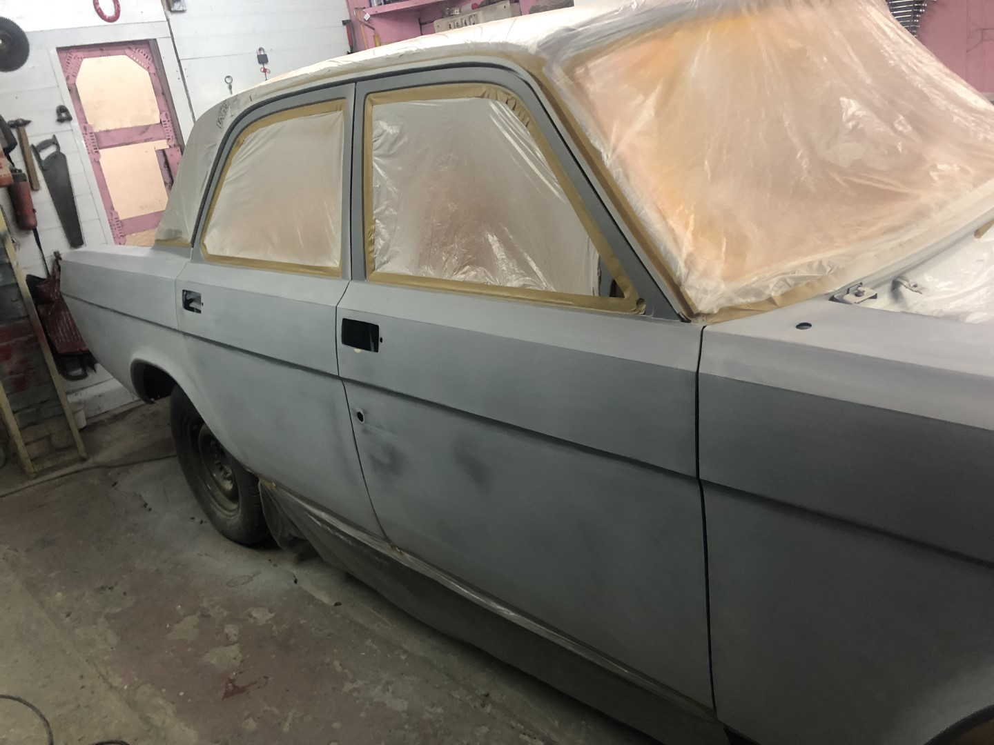

Kas sa seda katuse ühenduskohta ei lase neil kinni panna?
Seinaleht - www.volga.ee
(13-12-2019, 11:35 AM)Martin_R Kirjutas:  Kas sa seda katuse ühenduskohta ei lase neil kinni panna?
Ei pannud seda tähelegi, pole ju 31-ga üldse kursis, mõtlesin, et peabki olema. Aga igatahes suured tänud, muidu olekski valesti saanud. Järgmiseks nädalaks ju planeeritud värvimine.
Ma arvan, et ära pane seda vuuki kinni.
Kui Gaz 3102-l kolis bensiiniluuk tiiva alaossa (alates 1992 a.lõpust) tuli ka vahevuuk katuse ja tagapiilari vahele.
[Pilt: gen1200_212288713.jpg]
(13-12-2019, 22:54 PM)Raivo Kirjutas:  [Pilt: gen1200_212288713.jpg]
Tänan Raivo, jätan triibu alles.
Jah, teame, et see vuuk oli uue paagiga autodel. Aga see vuuk tekkis sinna 1993. aastal alles, kui hakati kasutama teistsuguse konstruktsiooniga kere. Vanadel seda polnud. Kui meil on eesmärk ikkagi teha 80-te lõpu autot, andes talle niipalju kui võimalik õige ajastu välimust, siis see vuuk karjub seal ikka väga silma. Mina keevitasin selle isegi oma 1997. aasta 3102-l kinni ja auto sellest inetum ei saanud mu meelest.

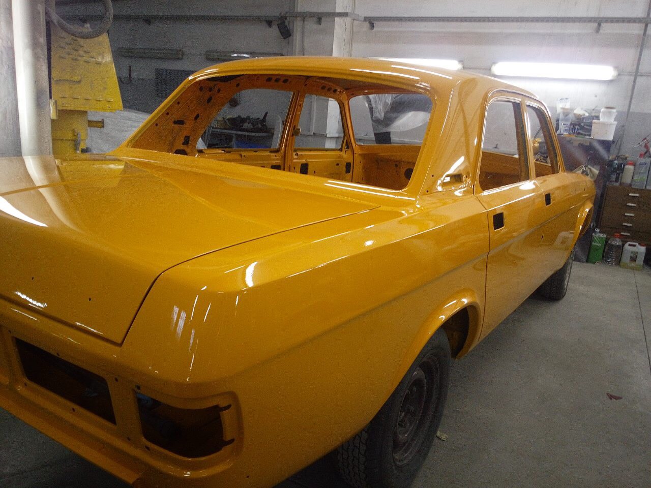

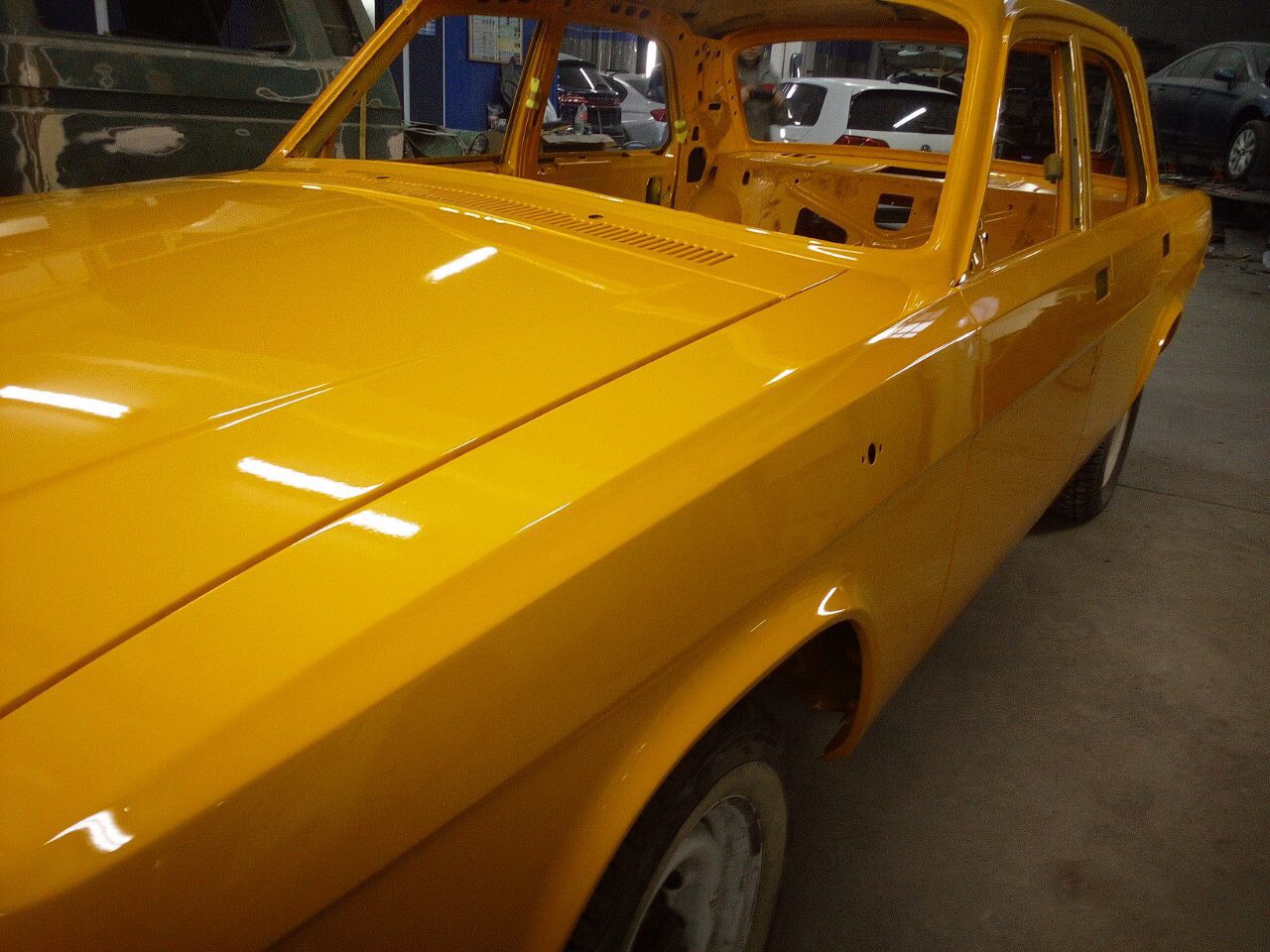

Uue karvakatte sai ka Viimane KGB-lane. Ilus kollane teine. Puudu veel natuke sinist ja muidugi endise paradiisi vapp.
Kõik ilus,aga jube oranz tundub,mitte kollane.
(03-01-2020, 19:03 PM)hundu615 Kirjutas:  Kõik ilus,aga jube oranz tundub,mitte kollane.
Ma ka algul ehmatasin ära aga väideti, et valgus ja kaamera tiba petavad.
Eks jah päevevalges kambrist väljas toonid teised.

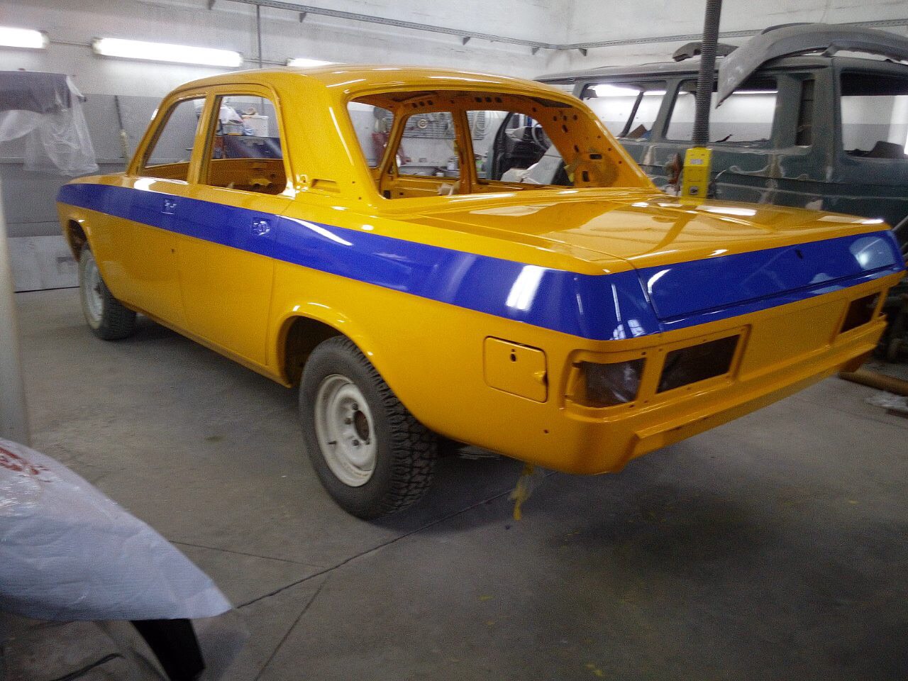

Uksed ja luugid külge ja valmis uueks vaatuseks, ehk siniste triipude tegemiseks. Võibolla need pildid annavad parema pildi värvitoonist aga saja protsendilist tulemust näeb ikkagi normaal valguses ja oma silmaga.
On see toon RAL-1012?
(05-01-2020, 14:06 PM)M.R. Kirjutas:  On see toon RAL-1012
 RAL 1012 jah. Momendi seis selline.
