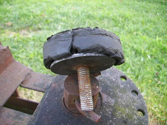

Otsin ikka veel ka pöörde leevendus kummipuksi. Kummi paksus 30mm, diameeter 80mm. Keere M14.
Tööriistamarket pakub M16 keermega sellist asja:
https://www.tooriistamarket.ee/et/kummia...0x60xm16-1
Teoreetiliselt, kui pooleks lõigata ja keere ringi teha, saaks kaks tükki.
M14 oleks muidugi parem, kellegil pole Tartu kandis silma jäänud, kust saab?
Mingi variant oleks ka see:
https://www.tooriistamarket.ee/et/kummiamort-40x40xm8-0
Tööriistamarket küsitud M14 peale laiutab käsi.
Viimati ostsin kummipatju keermepulga otsas Artiumist aadressiga Klaasi 4 kuid 14 keermega ei olnud neilgi valik kiita
Mingi auto mootoripadjad ehk väikese modimisega?
Kummipuhvrit siin paistab midagi olevat: viide Vaja pooleks? lõigata, vbl saab 2 poolt.
Siit saab vist päris õige: viide
Väiksemad olid Tallinnas riiulis, just käisin.

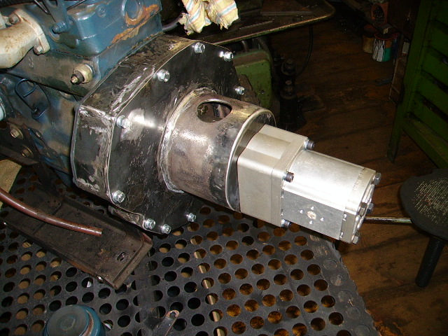

Oli vaba aega ja tegelesin mootori ja hüdropumba ühendamisega.
Selleks sai poest ostetud sidurikomplekt.
Valmis ka identne mootori otsaplaat, et saaks sidurikoja moodustada.
Kahe plaadi vahele käib 11 treitud puksi. Pukside vahele omakorda keevitan veel lehtterasest ribad, et jäikust saada.
Väntvõlli ja hüdropumba ühendamisel on suht tähtis samatelgsus. Sidurikomplekt küll annab ka natuke eksimisruumi. Siiski sai ostetud ka vahetükk, mis pumba külgsuunalise jõu välistab.
Pumbamajandus plaanis kinnitada plaadi külge treitud toru ja veel ühe tehtud plaadi abil.
Üks küsimus on ka tekkinud. Tehase lahendus sidurikoja osas on selline. Külgedelt on ka kõrvad sirurikoja ja mootoriploki ühendamiseks.
Kas peaks ka miskit tegema või siiski ei ole need jõud nii suured. Väliringist siiski kahe poldiga ainult on plaat mootori küljes. Ülejäänud on hooratta taga asuvad.
Tsitaat:Kas peaks ka miskit tegema või siiski ei ole need jõud nii suured.
Ei pea muretsema.
Seda tüüpi väikemasinatel on tavaks, et mootori raskus toestatakse hooratta karterilt.
Kui sul sidurikoda kannab ainult hüdropumpa, pole muretsemiseks mingit põhjust.

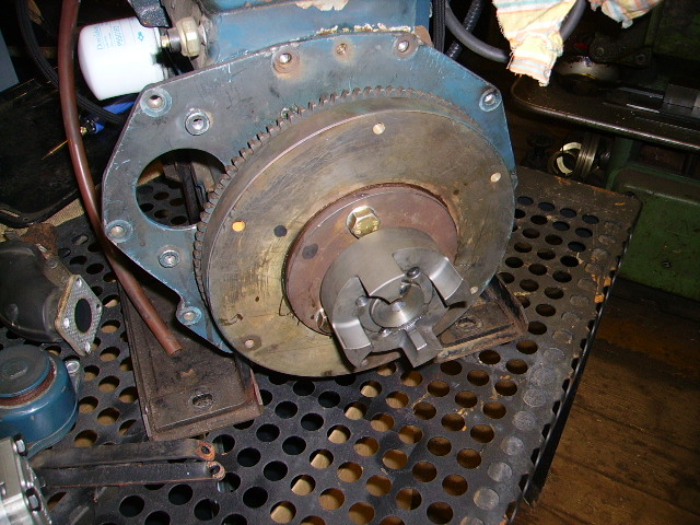

Ämblikkopa niiöelda südametööd jõudsid enam vähem lõpule.
Siduri üks pool sai kinnitatud lõplikult hooratta külge.
Sidurikoda sai ka valmis ja tulemus selline.
Hüdropump mootori küljes.

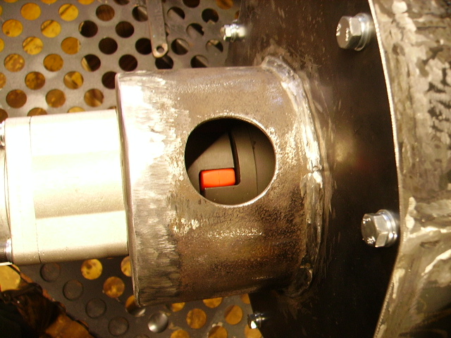

Sidurikoja sisse sai auk ka tehtud, elastikelemendi kulumise hindamiseks.

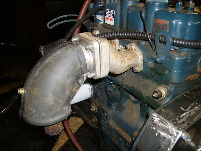

Mootori juures oleks vaja ära lahendada veel summuti mure. Ehk keegi oskab öelda, kust võiks saada sellise hea toimiva summuti?
Olen mõelnud auto omade peale, aga valik suur ja ei tea, mis oleks selline väiksem. On muidu keskpütt ikka parema summutamisomadustega kui lõpupütt?
Või kui kellegil miskit head Lõuna kandis pakkuda, siis palun teada anda.
Praegu mootori küljes selline kontsik. Eks summutisukk tuleb ka vahele panna.
