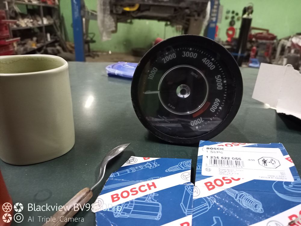

Krt volli osutab ikka korralikku vastupanu. Elekter on paras peavalu. Küll kaovad tuled ära ja siis jälle säde läinud. Kui need korda saad,siis jääb bensupump vait. Kuna rallikal peab olema ka töötav tahhokas,sai E pealt töötav isend ümber tõstetud. Spidokas oleks ka hea kui toimib. ES-il selgus,et mitte toimimise põhjus on katkine spidotross. Jälle tip-tap teise ruumi ja vaest E-d lammutama.  Ära sai vahetatud veel süütepool,kontaktid,küünlad/mootori õli ja filter. Käigukastis tahan ka veel õli ära vahetada,aga seal käib mingi spets Type F õli kastis. Ja seda laiatarbe poest ei leidnud täna. Aga sain vihje,et US-parts müüb kindlasti seda õli(vanemad Fordid ka kasutavad seda).  Näidikutest õnnestus ka tööle saada mootori õli temperatuuri ja kütusenäidik,laadimise tuli ning õlirõhu tuluke. Õlirõhu näidik oli alul ainuke mis toimetas,kuna see reaalselt mehaaniline on. Hetkel veetemperatuur jääb veel saladuseks. Samas temp. anduril pistiku tagant võtan,siis kooleb mootor vaikselt puterdades ära. Ehk midagi ta seal ikkagi teeb ja aju oma signaali saab. A vot miks kelle ei tööta ei oska arvata.
