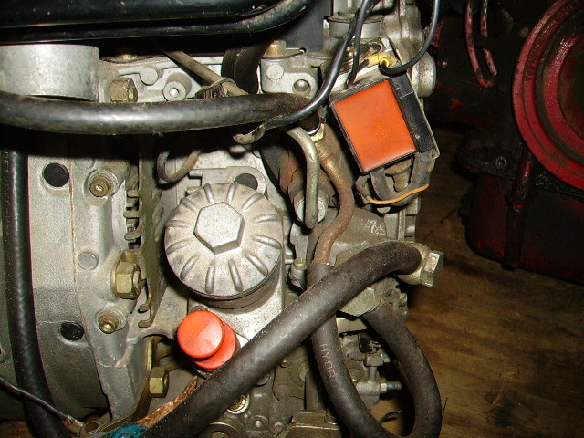

80% 1D seeriatel on peal klapp õlifiltri juures kus jooksevad kütusetorud läbi. Selle klapi mõte on , et kui õlisurve on liiga väike(saaled kulunud jms) siis lükkab kütuse kinni ja mootor jääb seisma ning ei käivitu enam. Pildi pealt pole näha kas sul on see asi küljes või mitte.
Kõige rohkem saab vatti ja esimesena kulub ära/saab haiget hooratta poolne otsa saale. See on ka nimelt õlitussüsteemis viimane saale kuhu õli jõuab ehk õli puudulikuse tõttu rikneb esimesena.

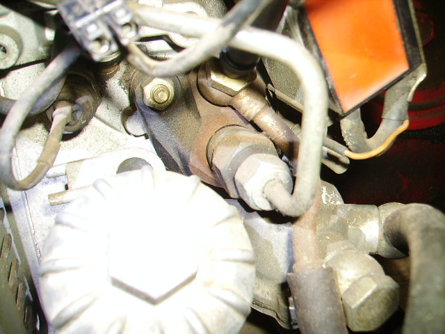

Miskit kütuse sulgemise klappi ei paista minu mootoril olevat. On õlirõhu andur, millega näiteks lampi põlema ja kustuma saab panna.
Sellega sai hirmutav kolksumine ka esialgu ära testitud. Keerasin gaasihoovast sooja mootoriga pöörded nii madalaks, et vaevalt potsus. Tuli ka siis ei süttinud ja päris seisma jäädes oli ka veel viide süttimisel sees. Seega õlitusega võiks nagu kõik korras olla.
Pritsenurga seadistust ei tea. Väidetavalt on olnud ühe avariiventilaatori mootor, mis kokku ongi ehk 50 tundi töötanud ja ülejäänud aja seisnud. Rihmaratta soones olev kohati kulumata värv nagu seda kinnitaks.
Igatahes oli pöörete hoob täispöörete peale plommitud, mis sai küll proovimiseks eemaldatud.
Mootor muidu on kuiv igalt poolt.

Küljes on tal mingi seiskamisklapp. Mähisest tuleb välja kaks juhet. Ühele 12V peale lastes käib klõps ja seiskamishoob liigub ühest asendis teise ja nii jääbki. Teise juhtmega aga selline asi. Voolu peale lastes ei juhtu midagi. Käsitsi klappi lükates ühest asendist teise ja voolu peale lastes asendit hoidma jääb.
Äkitsi siis üks 12V ja teine 24V jaoks?
Kas gaasihoovast tohib ka seisma jätta, saaks selle elektrilise klapi ellimineerida?
Kuna mootor läheb sellisele asjale, mis elektrit omama ei hakka. Siis puudu käsikäivitusvänt. Mootor starteriga.
Seda videot vaadates ei tundu käivitus kontimurdev olevat. Automaatne dekompressioon ka mootoril ju olemas.
Viimaks küsiks, et kuidas seda külmkäivitus asja on mõeldud kasutada. Kasutusjuhendis on õli lisamisest juttu, aga täpselt aru ei saagi.
Praegu sai küll kuskil miinus kümne kandis, kui see üks päev oli, proovitud käivitada. Käivitus ka ilma selle külmkäivituseta koheselt.
Samas jah, see ämblikkopale minev Kubota ilma küünlaid andmata ei tee sellise temperatuuriga mitte midagi.

1) Sinu mootoril ei ole järelikult mehhaanilist kütusesulgemis klappi küljes. Eks oli asi lahendatud läbi elektroonika - rõhuandur , juhtpult ja suretussolenoid.
Kui sa tahad õlirõhu anduriga peeneks minna siis võid anduri ära keerata ja rõhu kella kruvida samasse auku. Koonus keere seal. Õlirõhu anduri peal andmed ka kirjas - mutriosa sisse on graveeritud . Neid oli mälu järgi kahe väärtusega 0,8bari ja 1.2bari äkki?
Nendele mootoritele liigne plötutamine pole hea , tühikäigu võid tunde järgi sättida. Tehas annab 800rpmi aga eeldus on , et siis 0 koormust. Kui sul alati hüdropump järgi siis pigem säti 1000-1200 . Vähem vibratsiooni ja kiirendab paremini.
2) Las pritsenurk olla nii nagu on . Pole vaja näppida . Pumba aluste tihenditega käib reguleerimine.
Sellega mürataseme muutmine läheb samasse suppi nagu paksem silindripea tihend. Saab küll aga liiga palju ahvi äri. Müra koha pealt veel nii palju ka , et sul vana mudeli pump ja pihusti. Järgmisel põlvkonnal on juba pihusti mis annab eelpritse ja siis ülejäänud mahla - töötab mahedamalt.
Su mootor aastal 2000+- valmistatud äkki.
3) Elektrilisel seiskamis klapil on kaks juhet kuna temal on ka kaks mähist.
Asi töötab nii , et käivituse hetkel suurem tõmbemähis tõmbab hoova paika ning väiksem hoidmise mähis jääb seda hoidma. Sissetõmbe mähis ei tohi pikalt töötada kuna muidu lihtsalt sulab ära kuna tarbib palju voolu.
Mootori juhtpuldist juhitakse seda. Eks seal on ka kaitseautomaatika , et õlirõhu anduri signaalile vastavalt võetakse hoidmismähise pealt vool ära ja mootor seiskub.
Starteri peal minu nägemist mööda kirjas 12V siis järelikult kõik muu elektritehnika selle mootori küljes on 12V !
4) Tohib ikka gaasihoovast seisma jätta. See eraldi suretusvõll(mida liigutab solenoid) on ka paljudel käsikäivitusega mudelitel olemas. Oleneb olukorrast nagu öeldakse.

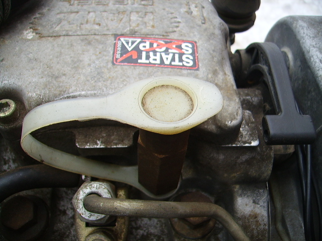

6) See õli lisamine on ekstreemse kliima jaoks kui mootor korras. Kasutamine on niiviisi , et tõmba plastikust kork ära. Siis valad mõõteanuma õli vms täis ning paned korgi peale. Mõõteanum määrab juba maksimaalse koguse ja siis kork surub selle keskel asuvasse auku kust ta siis silindrisse jõuab. Ise ei tohi keskmisest torust sisse valada otse kuna sa ei tea ju palju on lubatud!
7) Dekompressioon koha pealt mainin ära. Seda hooba tohib ainult seisva mootori korral tõmmata! Nii pea kui tõmbad ta ülesse siis hakkab hammastik tööle mis siis teda tagasi kerib! Isegi kleeps klapikambri kaanel.
Seisata sellega ei tohi.
Ja näiteks kui tahad mootorit niisama ilma kompressioonita ringi ajada siis tõmba hoob ülesse ja hoia teda kinni siis ta ei lukusta end hammastiku külge ära. Aga töötava mootori korral su käed pole piisavalt nobedad.
Natukene segane aga huvi korral keera klapikambri kaan maha ning siis näed imevidina toimimist.
Väike pilt kus üheselt arusaadav.

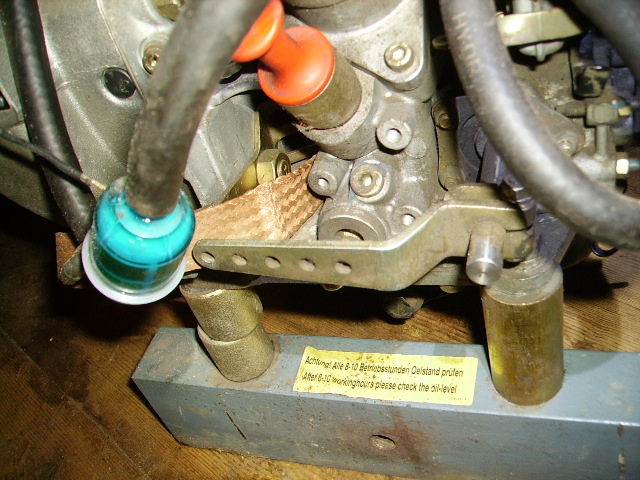

Kas see ongi pöörlev nukkvõlli ots, kuhu muidu vändamehhanismus kinnitub? Ja sealt saab ka jõuväljavõtte millegi ringiajamiseks. Ümberringi palju auke nagu viitab sellele.

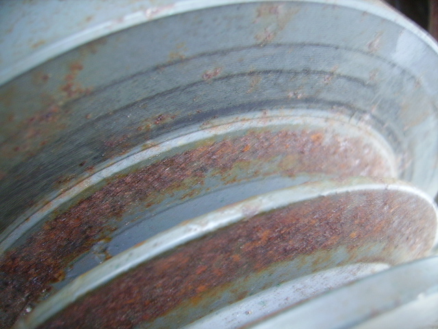

Teisel poolt hooratta küljes tsentrifugaal lülitusega rihmaseib.
Hüdropumbale saaks ka vahepuki abil rihmaratta külge. Aga ma ise ei pea seda rihmadega mootori väntvõlli tirimist küljele eriti heaks, kui asi saalede peal ka.
Seega tahaks ikka võll võlli otsa elastikelemendi abil asja ära lahendada.
Variant 1. Videos küll ainult plaat, aga siiski tundub olevat hüdropumba kinnituseks. See siis hooratta poolt lahendus.

1) Sinu mootoril on ainult hooratta ja nukkvõlli väljavõtt. Nukkvõllist ei tohi 100% powerit võtta .
2) Videos kus on hooratta vastaspoolel hüdropump. Mulle tundub 99% kindlusega , et seal on teine otsakaan ning väntvõlli pikendus - sinu mootori varustuses neid jubinaid pole.
3)  Rihmaga tohib hooratta poole pealt võtta 100% kui rihm on otse alla (+- natukene) suunatud. Aga mitte päris külje peale - otsasaale on niiviisi ehitatud.
Ma sinu asemel teeksin võimalusel nii, et kuna tsentrifugaal sidur on ju olemas sul . Hüdropumbale oma tugilaager ja rihmülekanne. Võib olla pead veidi mootorit tõstma.
Teisel juhul on sulle vaja hunnikut nodi , et pump istutada mootori külge. Kõike saab tellida aga sinna läheks alles siis kui muud moodi tõesti ei saa asja lahendada. Eeldan, et sul juba pump olemas?

Ma siiski jätkan jonni ja keeldun kiilrihmade baasil seda ülekannet ehitamast.
Tsentrifugaalsidur toimib hästi täispööretega. Mul ATV niidukiga kogemus olemas. Sai lastud väikest heina ja võtsin ka pöördeid mootorilt mõnevõrra maha.
Küll mitte oluliselt ja mootor töötas ka nagu ilma koormuseta. Tulemuseks ära suitsenud sidur, mis ei olnud odav lõbu.
Kuna mul Hatzile ka täispöördeid vaja pole, ehk 1500Rpm ja peale, siis sealt see loobumise põhjus.
Tsentrifugaal rihmaseibi saaks ka minema visata ja asendada tavalisega. Aga ega ikka rihmadega väntvõlli kakkumine saaledele hea pole.
