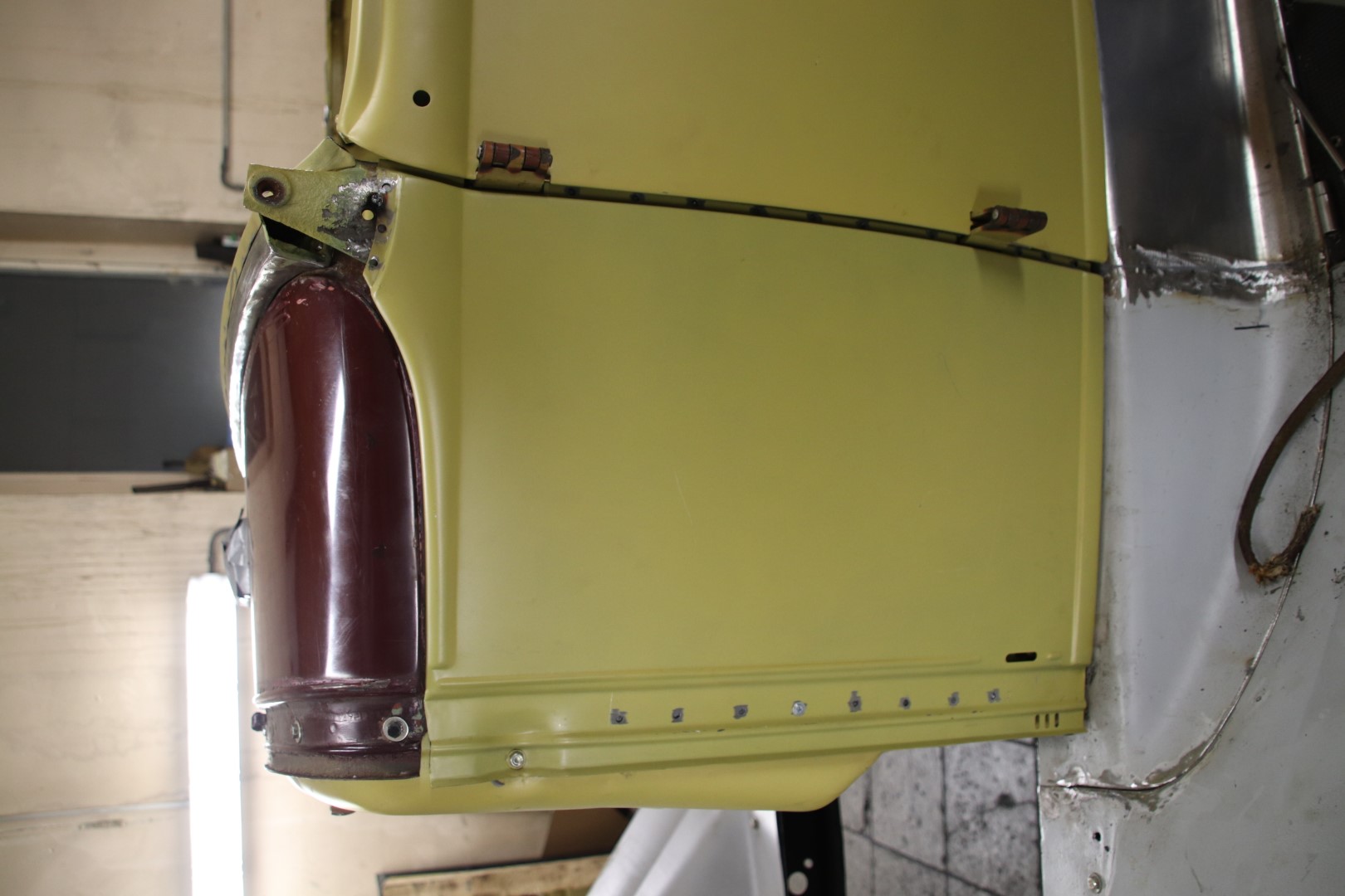

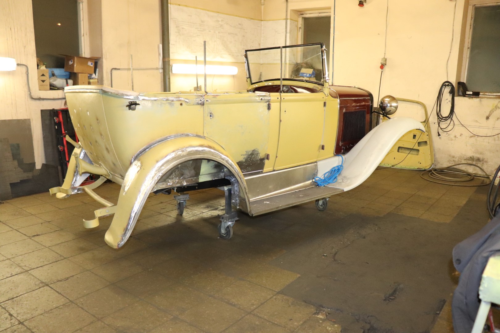

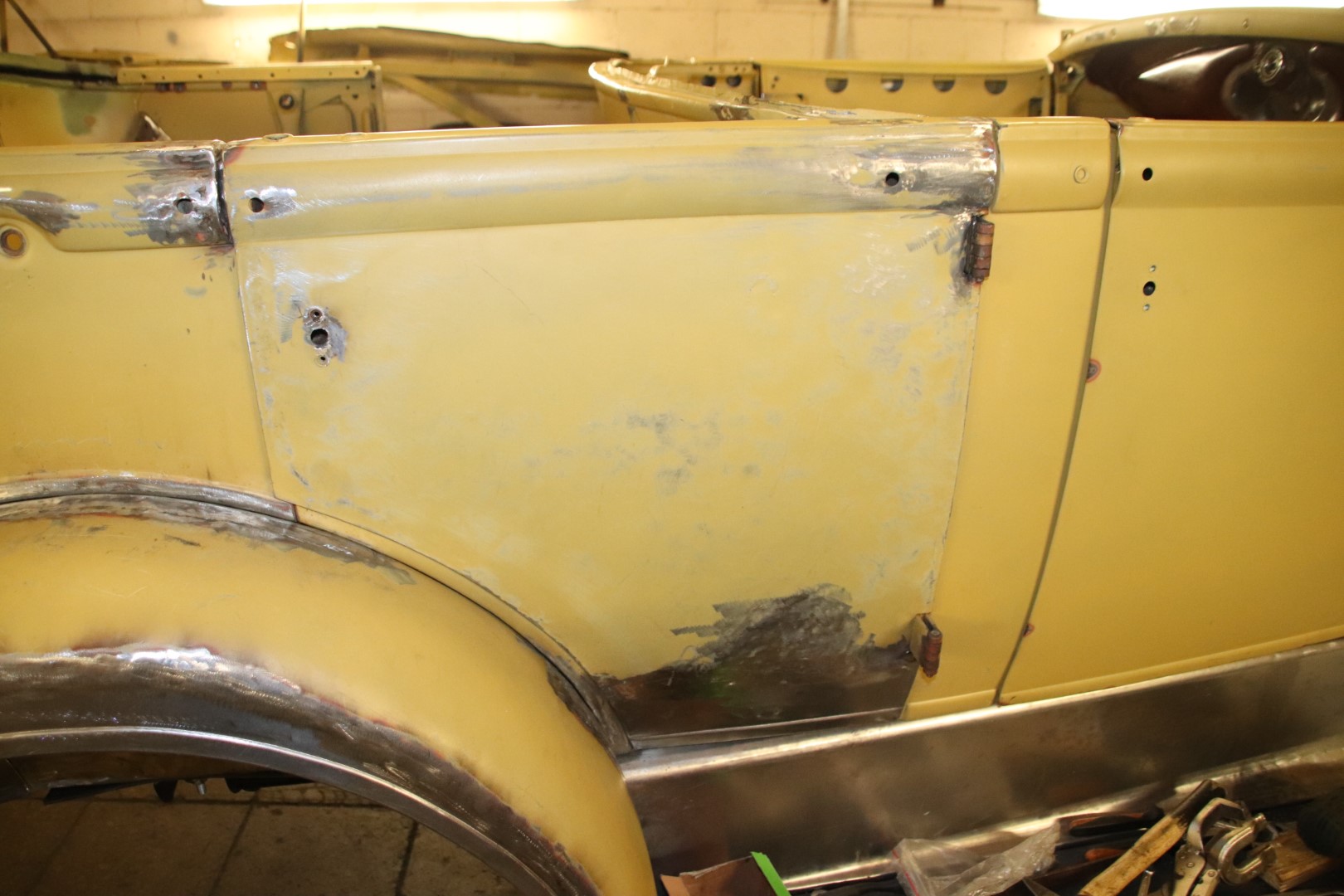

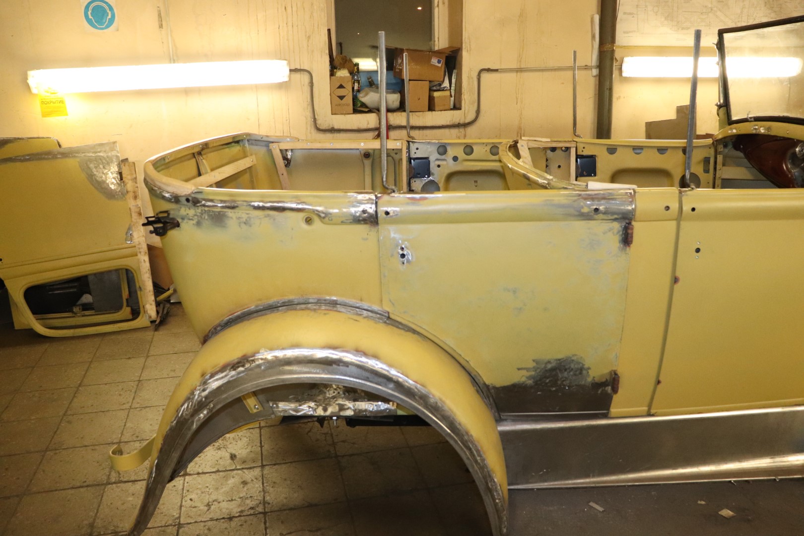

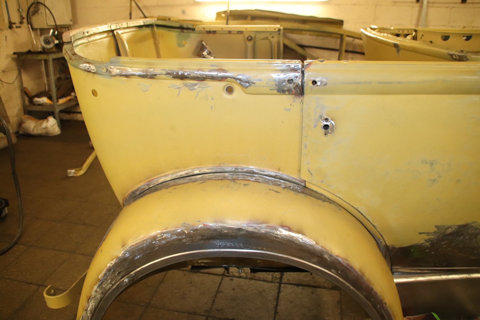

Kahjuks ei õnnestunud leida uusi tagumisi uksi ja renoveerida tulid närused vanad, mis lõppkokkuvõttes läksid kordades kallimaks, kui USA-st saadud uued. Vahetatud said ka põsed (plekid kapoti ja esi uste vahel) uute vastu, mis tõenäoliselt valmistatud Hiinas aga sobisid ideaalselt. Kuna pilte on palju, siis jagan kahe postituse vahel.
Plekitööle on sellega joon alla tõmmatud. Mis edasi? Vastus ei tea. Tõenäoliselt tuleb detailid puhastada, kruntida ja põhi ka ära värvida. Seoses Corona viiruse jamadega on tulevik väga tume. Juba olemattu talv andis kõva löögi puidusektorile ja koos sellega ka finants võimekusele. Mis saab Norra projektidest, kurat seda teab. Loodame paremat.

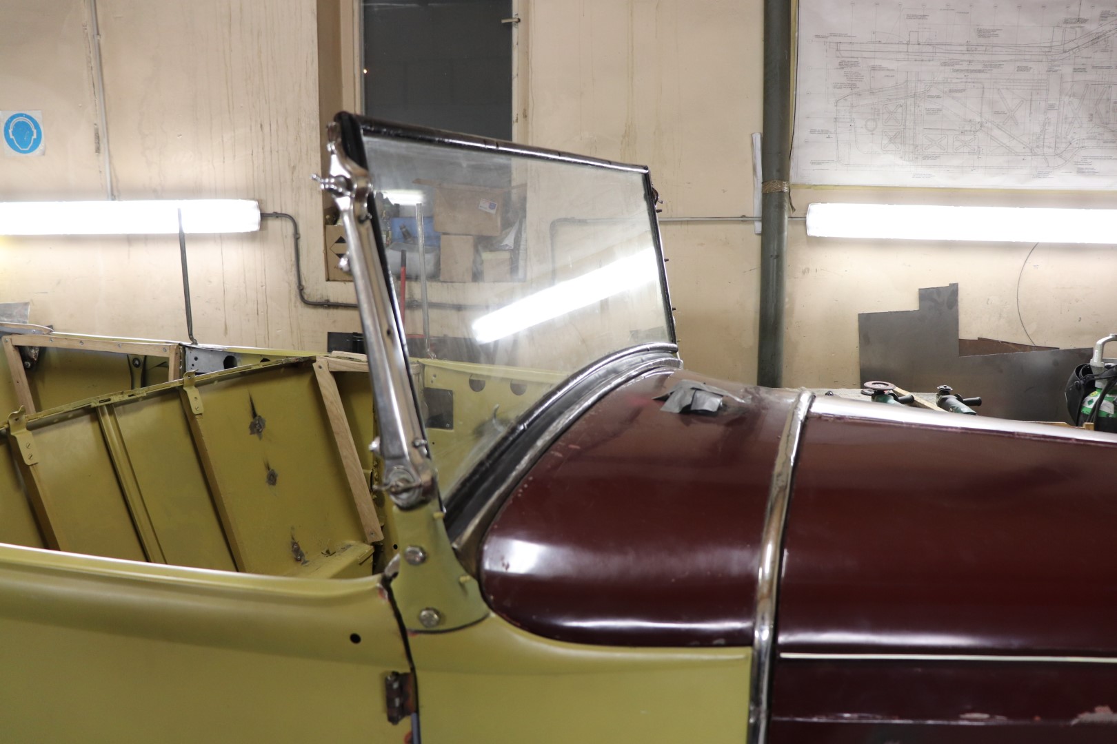

Viimane pilguheit A-le. Sellises konditsioonis ei näe teda enam kunagi. Külge sai riputatud külje kardinate hoidikud ja paigas ka esiklaas. Kõik sobib.

 Kui sa vaatad neid pilte, mis Taavi sellest A-st on postitanud, siis isegi tehase liini pealt tulevad igasugustes variantides aparaadid. Tõenäoliselt algaastatel kasutati rohkem USA-st Fordi juppe. Kuna minul olevad paberid on aasta arvuga 1934, siis oli juba Fordi juppe küllaltki vähe, aga ikka oli. Ühesõnaga püüan jälgida kõiki eripärasid, mis GAZ A-l olid. Praegustel piltidel on näha siis radika raami, mille sain kaasfoorumlaselt Sidorovilt ja on kindlasti GAZ AA oma (need olid ühesugused A-ga), kuigi piltidelt on näha, et olid kasutusel ka Fordi omi. Tagavara ratta kinnitus on ka GAZ oma. Fordil olid need ees poritiibadel. Praeguses konditsioonis muid erinevusi ei paista, ah ja pasun on ka Vene oma. Muidugi ka raam.

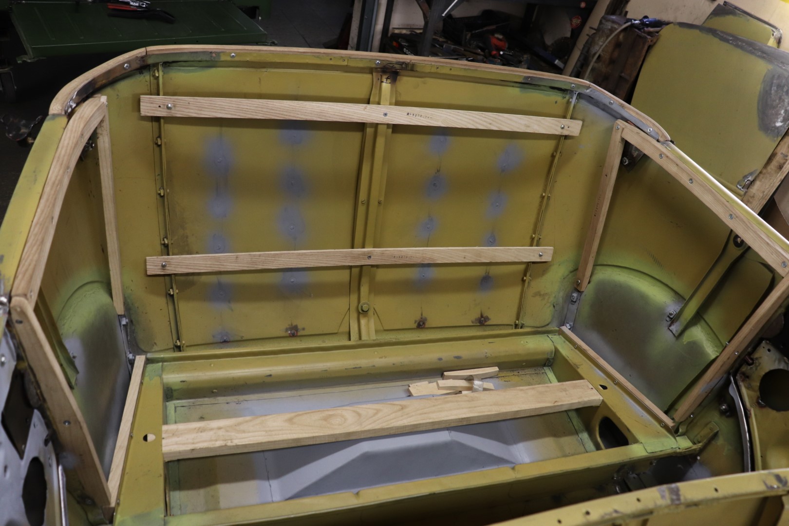

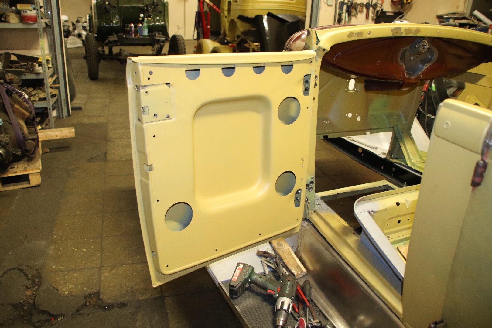

Kuna keevitustööd said tehtud, siis pole pääsu detailide kruntimisest, et roosteuss eemal hoida. Mõned pildid ka auto sisemuses olevatest puitdetailidest, enne kui kruntimise juurde asume. Korraga ka sise ja aluspindadele ka kate peale.  Nüüd peaks alusvankri käsile võtma aga ajad on segased. Loodan, et suve jooksul saan auto ikka värvitud.
