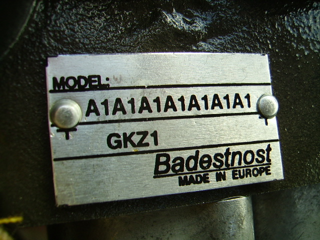

Lõpuks jõudsin otsingutega ikkagi selle Bulgaaria jagajani:
https://www.periko.ee/et/a/jagaja-40l-mi...-8-p-t-1-2
Natuke nipitades saab selle hinna veel üle 30.- alla ja saab varuosi ka.

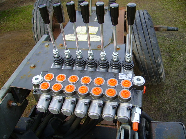

Ehk siis ostab selle:
Ja 2 joystick komplekti juurde:
https://www.periko.ee/et/a/joystick-komplekt-p40-le
Tuleb siis vaid ise joystickud külge panna.
Ja selline ta siis on.

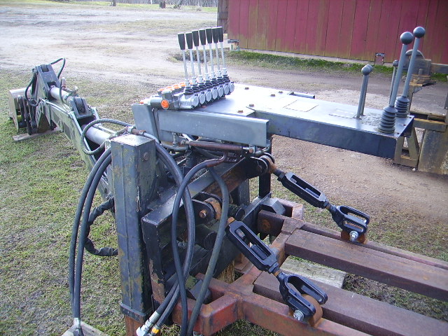

Kui vana jagajamajanduse koos konsooliga eemaldab ja uue asemele paneb, siis tuleb vaatevälja uhkesti juurde.

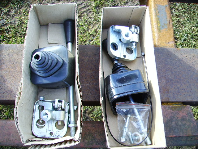

Joysticku mehhanism on selline odava maitsega. Eks näis, kui ruttu on ligadi logadi.

Vaatan seda joysticki süsteemi ja ei saa hästi aru lahendusest. Kas kang kannab ainult kolme siibri peal otse omamata surnud punkti kere küljes. Sellise lahenduse korral tundub olevat kahe operatsiooni tegemine korraga ühe kangi alt komplitseeritud.
Aquila captas non muscas.
Vaata uuesti - üks nurk on ikka plaadi küljes. Ma ka esimese hooga sain samamoodi aru, aga siis sain kahte pilti võrreldes asjale pihta.

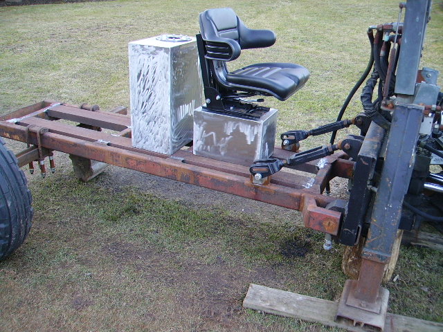

Juurdlen asjade paigutuse osas.

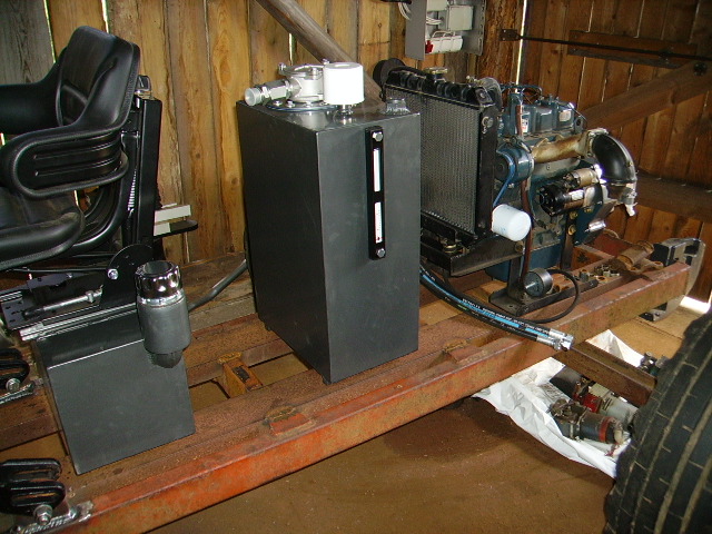

Ladusin suuremad asjad ära raamile. Mootorit ei hakanud punnima, selle saab mõõdulindiga ka paika sobitada.
Tekkis häda, mootor ei taha enam kuidagi koos hüdropumba ja selle korpusega raamile ära mahtuda. Tagumisest raami äärest kuskil 300mm pluss ulatub üle. Iseenesest ei ole see probleem, kui pump koos korpusega üle serva.
Siis tuli aga mõte kütusepaak istme alla sokutada. Saab ühekorraga ruumi juurde ja istmele ka jala alla. Paak tehtud 3mm materjalist ja võiks vastu pidada küll istmega seljas elamisele.
Mõttekoht on veel see, et kuidas hüdropaak ja mootor selja taha omavahel asetada. Mainin, et kaarikujuline kate kuni raami servani tuleb kupatusele peale.
Asukoha valik, paak ees ja mootor taga või mootor ees ja paak taga. Argument oleks ehk mootor taga müra silmas pidades.
Suurem mõttekoht on veel jahutustuule liikumise suund. Kas panna endale selja peale puhuma, et jahedamaga oleks ehk mõnusam toimetada. Soojaga saaks miskise eemaldatava seinaga istme suunas tuule ära ellimineerida ja raami alla siis puhuma panna.
Paagi ja mootori asetuse osas on ka see veel, et kas panna hüdropaagi poolt imema õhku mootori poole või vastupidi. Esimesel juhul oleks hüdropaagile see hea jahutus, samas jõuab mootori radiatorisse seetõttu soojem õhk, mis võiks äkki juba mootori enda jahutusele kahjulik olla?
Vastupidi asetusel aga soe mootori tuul puhub hüdropaagile ja probleemid äkki õlitemperatuuriga.
Tuli üks paras eietus ja segane jutt nende asetuste osas. Aga vast arusaadav ja paluks arvamust, et kuidas asetada. Tänan!

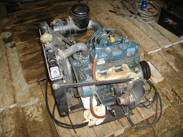

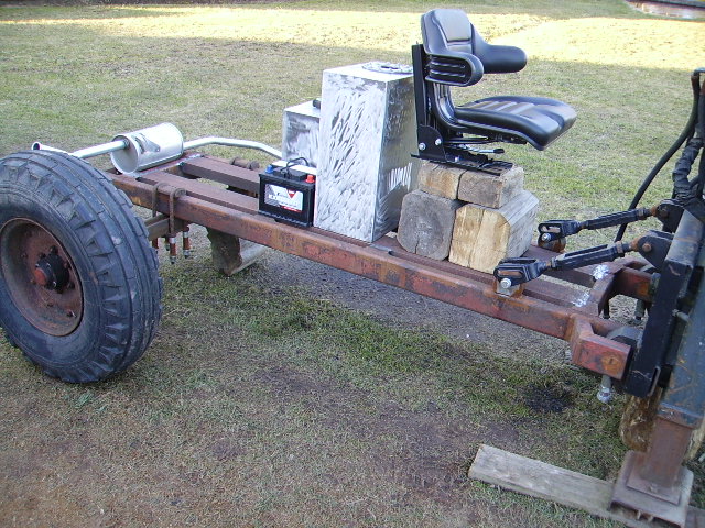

Lisan veel mootori pildi ka uuesti, kuna raamile seda ei punnitanud aga saab parema ettekujutuse.
Viimaks mainin. et summuti ka leidsin. Läksin jutuga ühte autopoodi, et vaja pisidiislile summutit. Sellist väiksemat.
Suure tolmukihi alt leiti üks, mis olevat juba seisnud uue omaniku ootel vaata et aastat kümmet. Keegi ei küsivat.
Sain pea ilma kätte ja see mure ka lahenenud.
Eks summutusomadused muidugi selguvad.

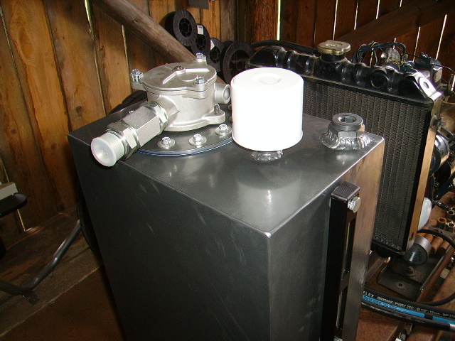

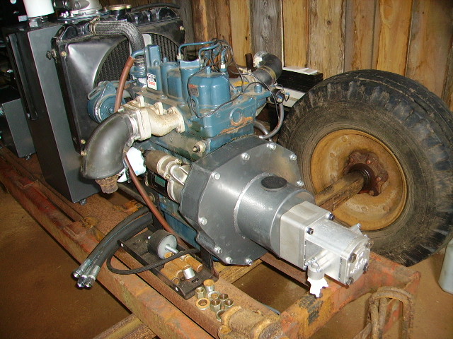

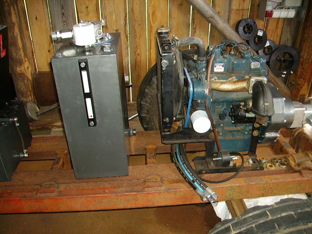

Väheke siiski. Kütusepaak ja hüdropaak said värvitud ja komplekteeritud. Sidurikoda samuti sai värvi alla ja mootori külge asetatud koos pumbaga.
Palju pole enam esimese käivituseni. Aga ikkagi ma ei ole suutnud välja mõelda, kuidas hüdropaak ja mootor omavahel raamile asetada.
Seega palun arvamusi, kogemusi jne.

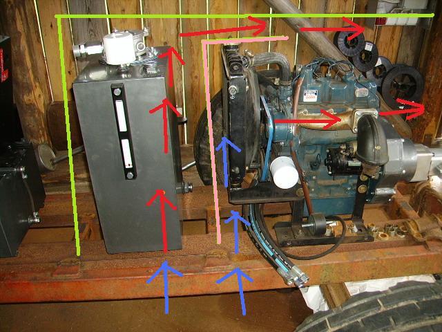

1) Nagu allpool pildil. Mootori radikasse tõmmatakse õhk hüdropaagi poolt. Kardan, et mootor saab olema liiga kuumades tingimustes? Teadmata küll praegu, kui kuumaks see õli seal paagis läheb.
2) Vahetada mootori ja hüdropaagi asukohad. Ehk siis mootori radika õhk puhutakse hüdropaagile. Jällegi vist mitte hea variant, hüdropaagi kuumutamine jahutamise asemel.
Hüdropaagi ja mootori katteks plaanis kaarikujuline kapott. Ehk sellele vahesinad tehes saaks ka asjad omavahel eraldada.
Lahtine ka veel see, et kumba pidi mootori õhk liikuma panna. Kas istme poole või eemale.
Tänan ette, kes pakub head sõjaplaani.
Kõigepealt õhk ikka jahedamatele asjadele (hüdro) ja siis kuumematele (mootor). Tööstuslikel aparaatidel kah hüdroradikas mootoriradika ees. See õlipaak nii palju sooja välja ei anna, et mootorit häiriks. Peaasi et füüsiliselt õhuvoolu ei takista.
Tegelikult on nii, et õige oleks õhk imeda läbi radika väljast sissepoole. Mootor on kuum ja kuuma õhu puhumine läbi radika ei anna jahutus effekti. Panin oma kopal ka alguses õhu puhuma läbi radika välja aga tihti läks keema, tõstsin otsad ümber (el. ventilaator), et imeb läbi radika õhu ning ka keema minekud jäid ära. Mul mootor muidugi kapoti alla ja kinnises pesas aga ikkagi . Hüdroradikas mu masinal puudub, ju siis piisab hüdropaagist, mis on mõnusalt salongis külge soendamas.

Keera mootor risti raamiga.
Ma tänan vastanuid!
Järgemööda.
Esiteks hüdroradikat mul plaanis esialgu pole. On teine suht kalli hinnaga.  Kui peaks ikkagi selle vajadus tekkima, siis mõte liigub Belarusi mootoriõli radika suunas. Peaks vast tagasivoolu survet kannatama, teadmata küll läbilaske võime. Aga ega need vooliku otsad sel nii peenikesed pole ja 25L/min kannatab ehk ära.
Teiseks Kubota mootoril ma mootori tiiviku suunda muuta ei saa, on rihmülekanne. Lisaks on tiivik sellise kujuga, et töötab õiget pidi paremini. Ja ma saan asju raamil ringi asetada, seega üldisem point selleks nagunii puudub.
Kolmandaks, mootor risti raamile keerata. Jah saab, aga minu mõte on kuidagi ikkagi mootorit ära kasutada ka õli jahutamiseks. Kui seda vajadust poleks, siis võin ka hüdropaagi mootorist eemale tunduvalt viia ja probleemi pole.
Mõtlesin, mis ma mõtlesin. Ja tekkis selline visand.
Roheline siis kapott. Roosa mootori ja hüdropaagi vaheline sein. Alt tuleks hüdropaagile ja mootorile külm õhk juurde. Mootori radika tiivik puhub tahapoole ja see õhuvool peaks haarama ka ülevalt hüdropaagi juurest tulevat õhku kaasa.
Pilti on kena sikerdada, aga tehniliselt ära teha on tööd sellega küll ja veel. Vahesein peab olema suht õhutihe ja kapott veel ära ka käima. Muidu pole pointi.
Ma tean, et olen mõelnud lolliks ennast ilmselt ja fantaasiatega elu hulluks ajanud. Kavalam oleks ilmselt jätta nii, nagu praegu on. Voolikud külge, õli sisse ja tuli kolvile. Teeks tunni aktiivset kangide liigutust ja näeks, kui kuumaks see hüdroõli läheb. Hüdrosilindrid peaks ka tegelt head jahutusradiaatorid olema.
Sa pole end sugugi lolliks mõelnud. Passiivse õhuvoolu kaasamine kõlab sellise plaanina, mis isegi minule meeldib. Ma olen väga pirtsakas, muide Big Grin
Väheusutav, et sisendõhuvoolu osaliselt jahutuseks kasutav hüdropaak mootori ülekuumenemist põhjustaks. Sel pole ju paagina pindalagi, mis suudaks õhku märkimisväärselt soojendada. Tuleb sealt mööda külge ja on komaviis kraadi soojem, mis sellest?
(02-08-2020, 23:32 PM)Marko Kirjutas:  Väheusutav, et sisendõhuvoolu osaliselt jahutuseks kasutav hüdropaak mootori ülekuumenemist põhjustaks. Sel pole ju paagina pindalagi, mis suudaks õhku märkimisväärselt soojendada. Tuleb sealt mööda külge ja on komaviis kraadi soojem, mis sellest?
99% tõenäosusega nii ongi. Ega see peale tulev kapott ka suurt miskit ei muuda. Või noh, kas kapotiks seda nimetada saabki. Pigem kate, mis kahelt poolt otstest lahti.
Eks ma pean ikka ära proovima, mis möll olema hakkab, kui tuli kolvil. Siis saab ka edasi mõelda, kas on seda ülemõeldud visandit vaja kaasata reaalsusesse oma õhuvooludega.
Igatahes teisipidi, et hüdropaak pumpa poole pole vist küll mõistlik teha? Õli hakkab igal juhul kuumemaks minema, kui muidu. Samas ei tea ka, puhuv soe õhk küll jällegi soojendab, aga lõpptulemusena äkki aitab hoopiski jahutada?
Ok, hulluks ajan siin kaasfoorumlased. Aga mis teha, ei oska seisukohta võtta.
Pane kokku, hakka proovima! Praegu on see hetk saabunud.
