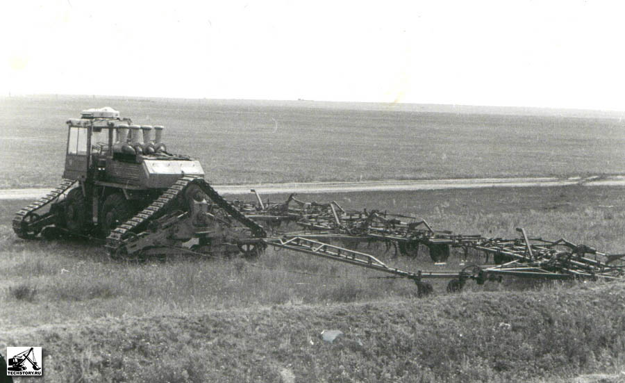

Veel üks vähetuntud  vene tehnikaime  . Hübriidtraktor  ТЭТ-1000  oli varustatud 1000 hj tankimootoriga ja suutis liikuda nii ratastel kui roomikutel . Sellise monstrumiga oli plaanis hakata 70 - aastate lõpus harima Kasahstani uudismaad. Tootmisse muidugi ei läinud sest oli liiga kallis ja keeruline traktor masstootmise jaoks ja kokkuvõttes Kirovetsid ajasid asja ära palju edukamalt ja odavamalt ära .
