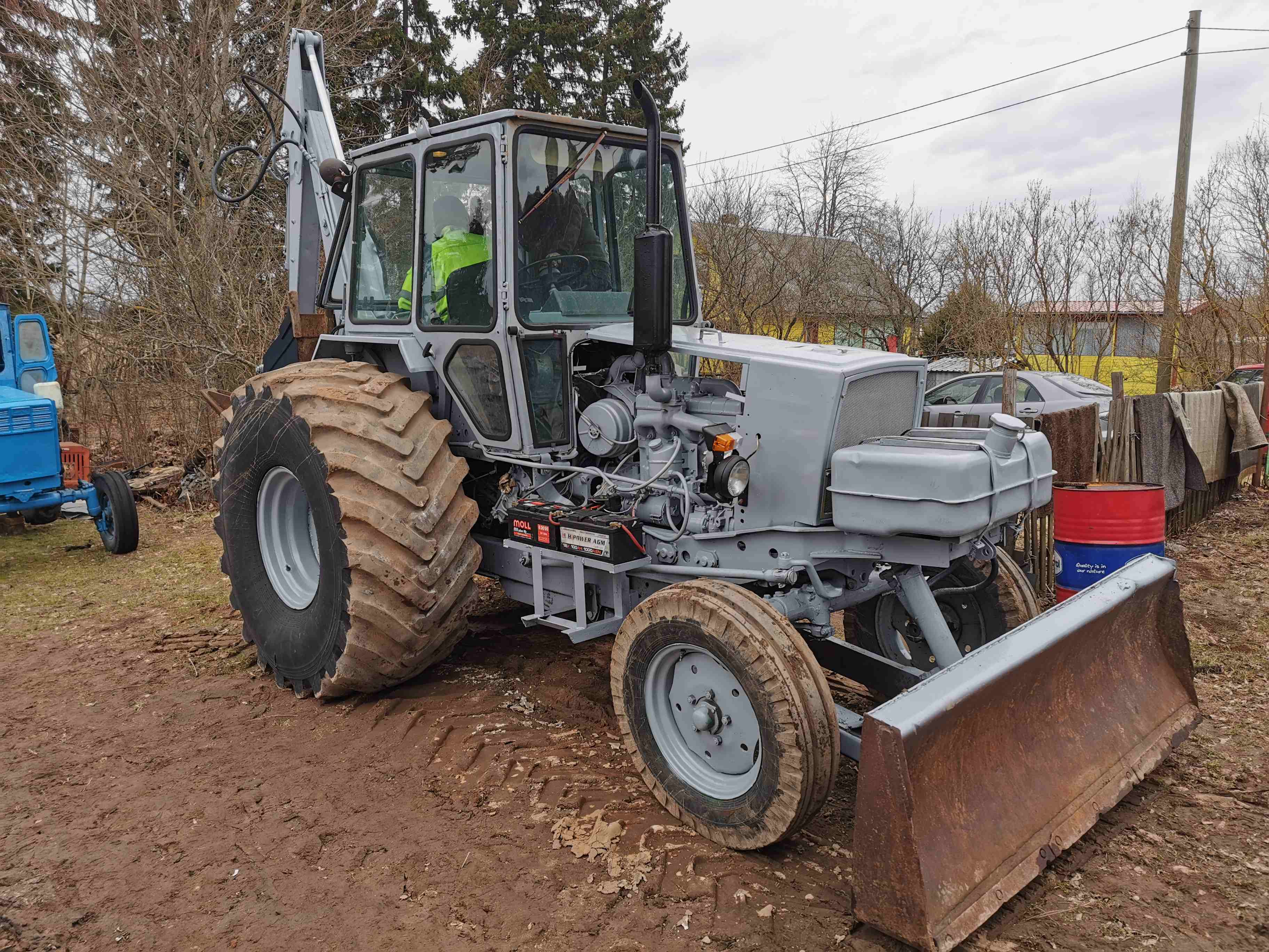

Sai käidud ühte huvitavat Jumzi vaatamas, smd mootoriga tehasest, 90date esimesest poolest.
Mootor ja kast täitsa ok, muus osas aga...
Müüakse teiselpool tartut 5500€ eest kui kellegil huvi.

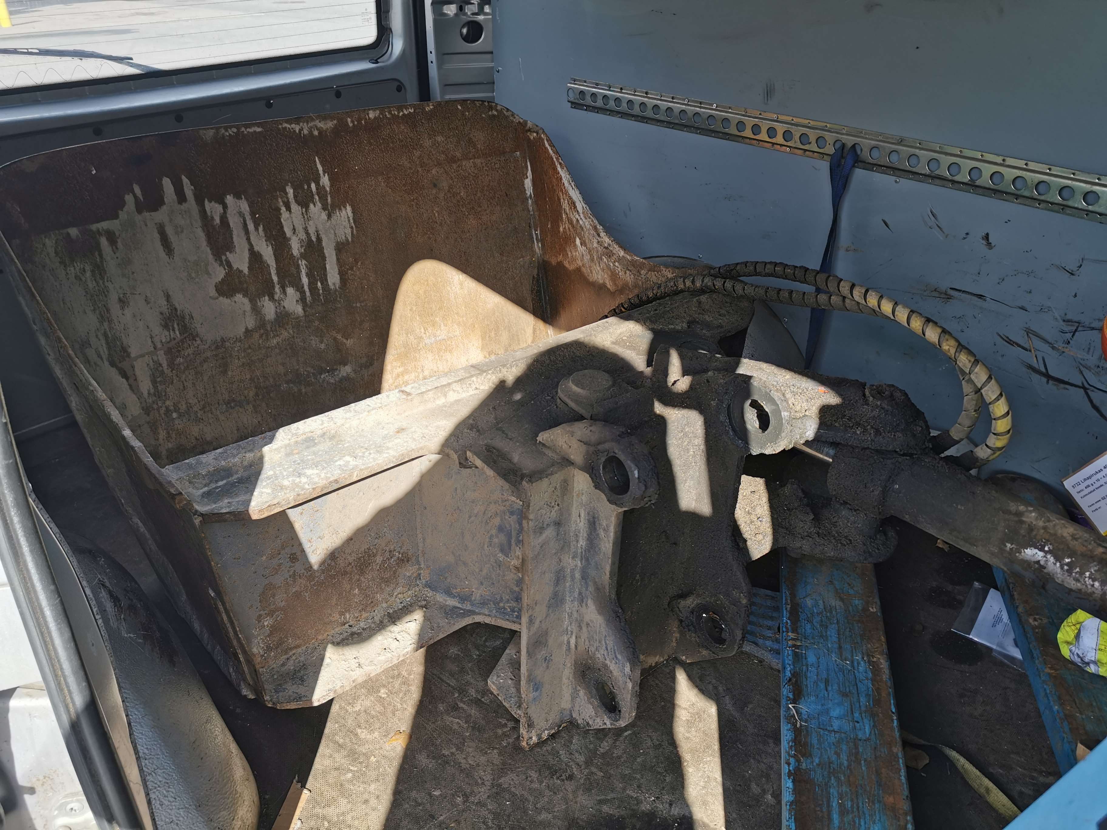

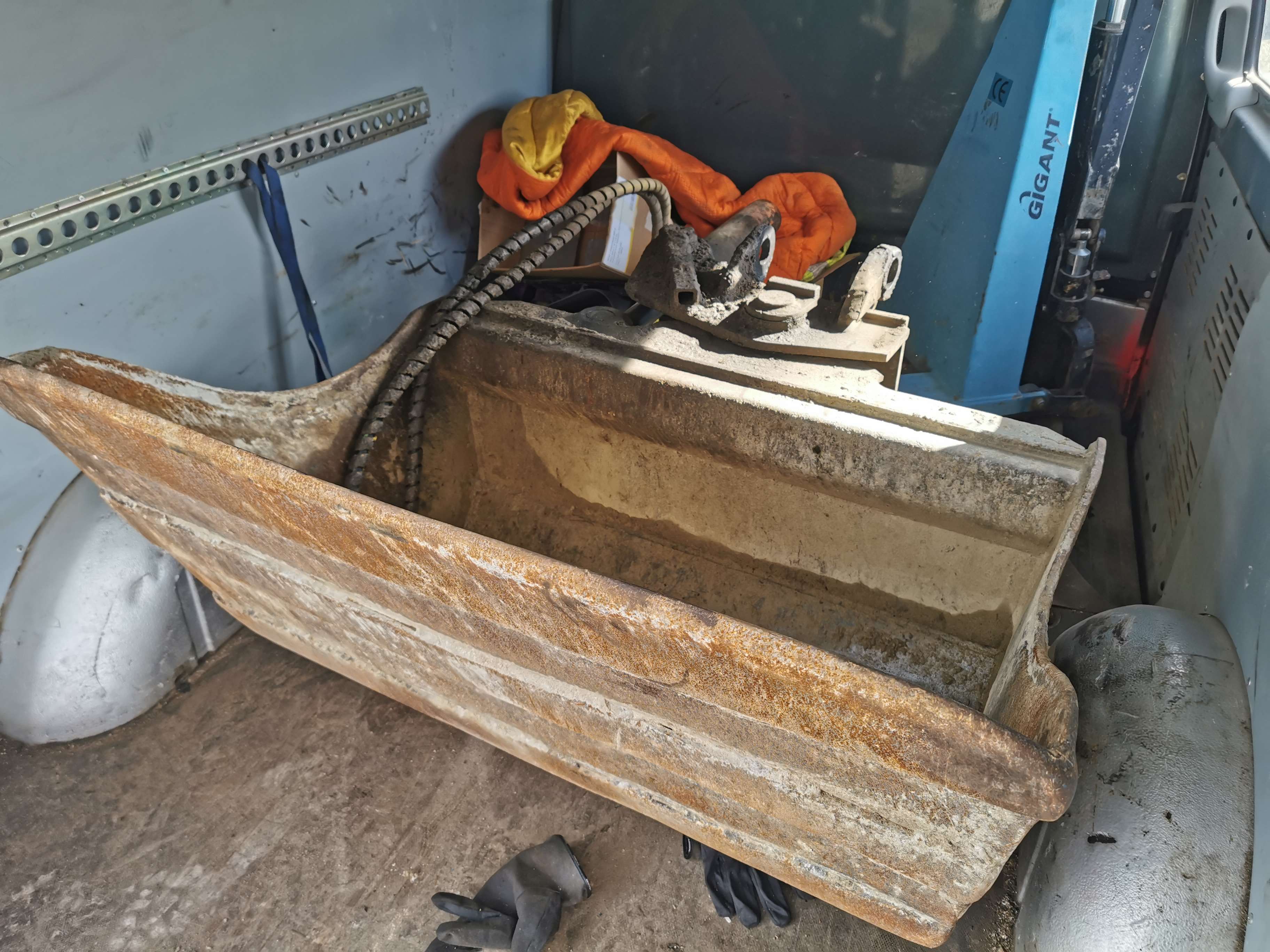

Kuna sellise tuulega midagi tarka ei viitsinud teha siis sai käidud päälinna poolt planerkat toomas,  plaan jumzile külge pookida et mingisugunegi otsatarve sel masinal oleks majapidamises. 110cm lai tera ja tugevusvaru peaks olema maailm ja maa.
Mahtus kenasti vitosse. Kahvlit es antud...
Ei viitsind tagasi ka minna...
Eks tuleb nüüd kinnitus parajaks teha ja proovida kuidas toimib.
Üleeelmise postituse juures unustasin mainida et ega päris niisama ei käinud jumzi uurimas, tõsine soov üks suure kabiiniga akvaarium soetada, on kellegil mõnda pakkuda?  Hinnapiiriks paneks 5000, väga korraliku puhul 6000€.
Sel sinisel sai aga õhtul vana kopp küljest võetud ja hakatud planerkat siis külge kohendama, ühtlasi eemaldan vana pornot ja külge lähevad orginaalmõõdus tapid-puksid. Homseks tegemist küllaga.

Mis sel hallil SMD-l siis peale mootori ja käiguosa nii hullu oli? Tagarattad ise juba maksavad tonni kanti.
Tollel ju silindritega pööramine ka, peaks sest ketimajandusest etem olema.
Kuigi. Jumz ja SMD. Originaal D-65 peaks juba suht jõuline olema kopalisele? Kas see SMD ongi, mida igatseda?
Kui rumalad küsimused, siis vabandan. Endal ülapeakopaga Jumzik ja maakaevamise omadega kogemus puudub.
Rehvid maksavad tonni jah julgelt aga see ei lohuta kuna mõlemad rehvid on surnud, mõrasid täis, lõhki ja seened sees. Pikalt ja laialt võiks pajatada aga ei hakka antireklaami tegema, kes tahab tutvub ise seisukorraga...
Väikeste silindritega lõtkud suured ja suht jõuetu, põhjaaluste silindrite ja ketiga keerab vastu mäge ka täis kopaga. Ise valin iga kell ketiga versiooni.
Maitse asi aga üldiselt.
Neid nähtud nii palju et suht kiirelt võin ära öelda millega tegu. Antud juhul on sõna sõnalt võetud rahvatarkust et parem hea värv kui s>itt kappremont
(10-04-2021, 23:09 PM)mlsluik Kirjutas:  Rehvid maksavad tonni jah julgelt aga see ei lohuta kuna mõlemad rehvid on surnud, mõrasid täis, lõhki ja seened sees. Pikalt ja laialt võiks pajatada aga ei hakka antireklaami tegema, kes tahab tutvub ise seisukorraga...
Nägin seda masinat, kui teda tehti. Hoidsin juba siis käega peast kinni, et no mida... Kuid kõigele pidi olema ostja.

Mtz baasil on kasutuskõlbmatu asi. Sel juhul peaks olema sirge sillaga 820 baastraktoriks, aga ei ole. Maksavad ka nii mõtetult palju et natuke juurde pannes saab juba kasutatud hydromeki või komatsu.
Miks siis kasutuskõlmatu. Lugu lühike, esisild ei kesta kunniga kohe üldse eriti, kopp kaalub ka omajagu ja masinal käib jõud rauast üle. Suht kiirelt saab algosadeks. Kõik kellel kopaga mtz olnud räägivad ühest suust et hoidsin küll kui sitta pilpa peal aga ikka läits laiali.
Teine asi poolteljed, üle 6 tonni massi vajutab kiirelt poolteljed seibideks. Olete mõnda murdunud jumzi pooltlege näinud?
Kolmas asi see sama väikeste silindritega pööramine, ei kannata kriitikat. Neljandaks on terve see mast neil nii risti vastu mõistust kokku pandud et karju appi.  Muidu pull asi aga neil hind ja kasutusotstarve ei lähe kohe mitte kokku. Laaduri paigaldust olen küll mõeldnud jumzile, aga ilma esisilla veota pole laaduriga suurt midagi vist teha...
