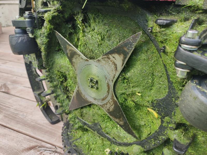

3,5 hooaega ja Ambrogio tera leidis väärilise vastase. Ilmselt mingi tobeda suurusega õuna. Sirgeks väänamisest oli abi pooleks päevaks, niiet saab teine lähipäevil uue tera.
Manuspildilt on lisaks kõverale terale näha, et ühel suunal on nn terakaitse plastpiid kõik kadunud. Olid seda juba aasta tagasi.
ka on näha üks abiratas, mis on juba üle aasta kaablisidemega jäigalt korpuse külge tõmmatud.
muidu veorataste sodist puhastamise kummilatakate vajalikkusest ei saa ma aru: õuntest ja puuokstest need rattaid ei puhasta ning ainuke tulem on heliefekt, kui võõrkeha selle paksu jäiga "puhastajaga" kokku puutub. Mul kulusid need tüütud kõristid ära vast teise hooaja jooksul ning masin ei käi selle järel enam naksudes ringi ega nõua tähelepanu. Jääb nii! Smile
muidu aga toimetab masin jätkuvalt kenasti ja muru on ilmselt just roboti pideva hooldamise tõttu väga ilus.
