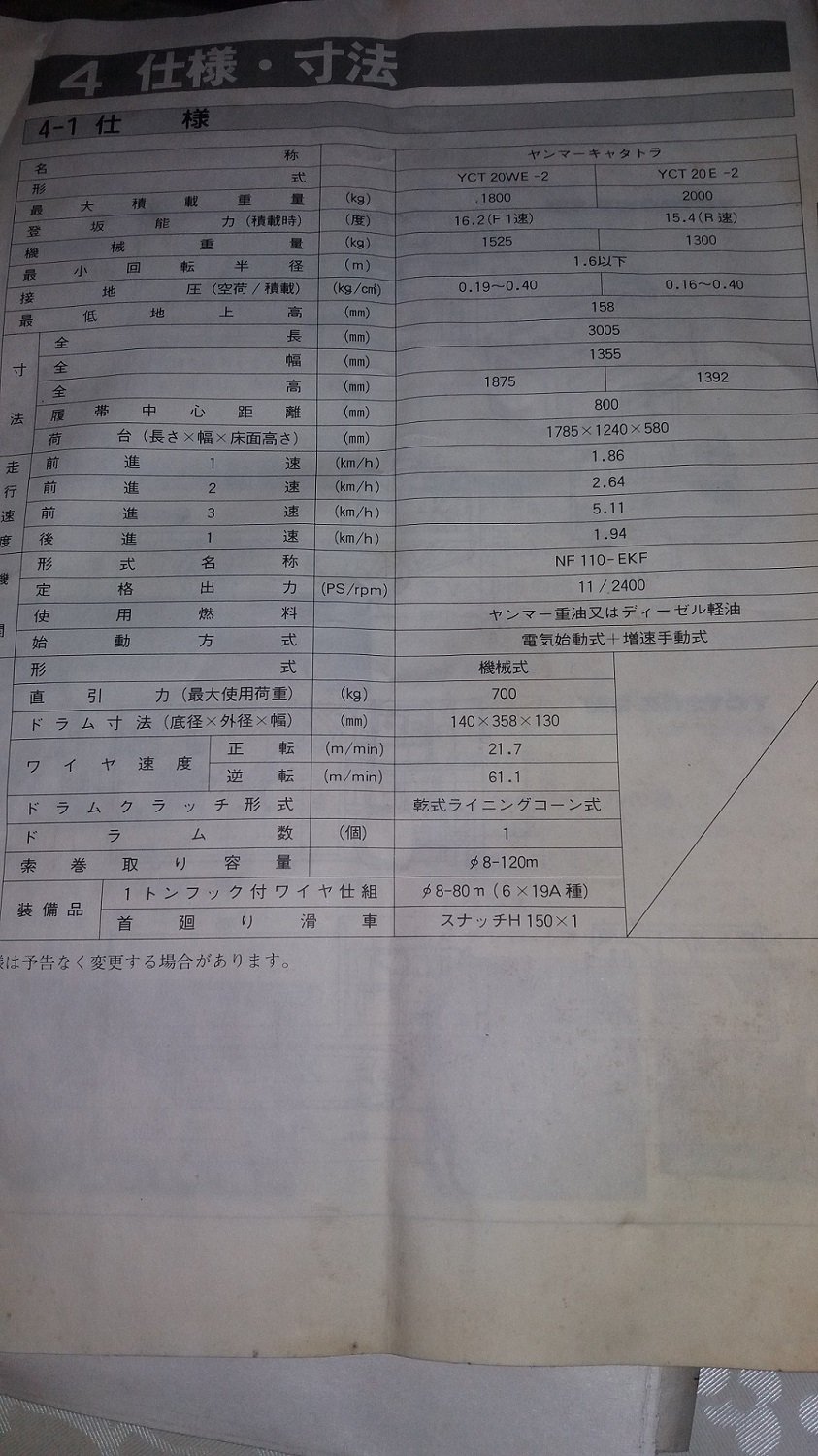

Väikeomaniku metsas majandamise eesmärgil olen mõnda aega ringi vaadanud miski ATV-laadse lahenduse järgi. Kes otsib, see leiab. Leidus pakkumine, mis tundus huvitav ning ebaõnne korral majanduslikult mitte liiga hävitav. Tegemist on Jaapanis toodetud metsaveoks kohandatud roomik-platvormiga Yanmar YCT20WE-2. "Põkat" veab edasi 1-sil diiselmootor NF110, millel peaks võimsust olema 11kW. Põka liigub metall-lintidel ning on varustatud masina suuruse kohta suhteliselt võimsa mehaanilise vintsiga. Kaalu on turskelt, 1,5t, lubatud kandevõime 1,8t. Vintsi tõmbejõuks on passis antud 700kg. Nagu piltidelt näha, on platel seadeldis tüveotsa kinnitamiseks. Jaapani asjatundjad on tugiraamile külge meisterdanud küllaltki toeka tõstepoomi, millel on käsitsi seatav pikendus. Vintsi tross käib üle poomi nokka kinnitatud plokiratta ning toimib kraanana, mille abil tüveots plate kinnitusele vinnata. Plate pikkus on 1,8m, laius 1,2m.
Jaapanikeelne spekk
Stiilinäide lustlikust jaapanipärasest kasutajajuhendist
Mulle meeldis selle "tehnikaühiku" juures kõige rohkem tema tummisus ja asjalik olek. Tal on mehaaniline käigukast, 3 edasi ja üks tagasi käik. Parafraseerides Top-Geari saatejuhi sõnu: metall läheb vastu metalli ja selle tulemusena toimub liikumine. Võrreldes väliste mõõtude poolest sarnase, aga mototehnika hulka kuuluva ATVga, on tegemist rasketehnikaga, pole mingeid variaatoreid ega tsentrifugaalsidureid. Olgu öeldud, et mõte on liikunud kummiroomikute kasutamise suunas http://www.kummiroomik.ee/
Juhtimine käib pedaalide ja kangidega. Kangide all on külgsidurid ja -pidurid. St kangi enda poole tõmmates lahutatakse külgsidur ning avaldatakse mõju külgpidurile. Sõltuvalt timmimisest saab panna neid rakenduma ühel ajal või sidur enne ja pidur pärast. Pedaalidest üks mõjub peasidurile ning teine mõlemale külgpidurile korraga. Eraldi lahe tegevus on mehaanilise vintsi juhtimine. Vintsi ajami saab mootorist vastava kangi abil lahutada. Ajamis (sisuliselt eraldi käigukast) saab käike valida (edasi-tagasi ning vist oli ka veel kiirem ning aeglasem käik). Trossipoolil on lintpidur ning sujuva liikumise võimaldamiseks omakorda sidur.

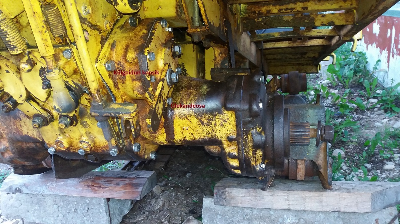

Lootes lihtsamalt pääseda, alustasime vasaku ülekande demontaaži otsmise reduktori maha võtmisest. Hoolimata roostes välimusest läks poltide avamine ladusalt. Peale otsa maha võtmist selgus kinnikiilumise põhjus: ühe laagri separaator oli katki läinud ja kuulid jooksid ühte puntrasse kokku. Laagri kätte saamiseks tuli terve käis maha võtta ning võll koos katkise laagriga sissepoole välja saada. Käis on mitmefuktsionaalne üksus, kus lisaks jõuülekandele pesitseb veel ka külgpidur. Käise pidurivõlli otsalt maha monteerimiseks avasin kõigepealt külgpiduri kopsiku kaane. Sealt alt vaatas vastu piduriprobleemi põhjus: pidurisse oli tihendi rikke tõttu valgunud õli. Käise jõuülekandevõllilt maha monteerimiseks avasin korpuse eest poolt. Korpusse sisse vaadates tuli pisar silma: vastu vaatas fantast inseneritöö ja töötluskvaliteet. Kui mul enne veel oli masina suhtes kahtlusi või kõhklusi, siis kompromissitu läbimõeldus ning teostus tekitas kindla veendumuse, et seda masinat on mõtet remontida. Kui masina detailid, laagrid, sõlmed on säilinud peale rasket tööd sedavõrd heas korras, siis peab olema tegemist väga hea masinaga. Pole aimu, millal seadeldis toodetud on. Temas on kasutatud plastkatetega laagreid ning hermeetikuid, mis näikse viitavat 70. - 80. aastatele. Peale 40 aastat töötegemist võib masinas ju tõesti laagri separaator katki või kaelustihend ära kulunud olla.
Pisarakiskuja
Tuleb tunnistada, et töötlustäpsus on üldiselt muidugi hea asi, aga seab monteerimisel samuti kõrged nõuded. Lahti võtmine oli peale ehituse tuvastamist lihtne. Kokku panemine ilma laagreid rikkumata aga küllaltki keeruline. Kasutusse minevate laagrite puhul väldin veerekehadele jõu osutamist. Kasutan monteerimisel treipinki, millel saab väga mõnusasti laagrit peale pressitavast saalest toetada või suruda. Käise puhul aga oli kaks laagrit, mille paigaldamiseks ma ei suutnud välja mõelda skeemi, mis oleks vältinud läbi kuulide või rullide surumist. Üks oli käise otsa asetamine käise korpuse umbavas asuvasse laagrisse. Teine oli käise paigaldamine, kus käise võllil asuv laager suruti korpusse. Ei tea, kuidas nad seda tehases tegid?
Järgmine probleem tekkis käise korpusele tagasi monteerimisel. Oma teise otsaga peavad kokku saama kaks täpselt töödeldud paralleelset nuutvõlli: võrdlemisi tihedad pidurivõlli nuut ning ülekandevõlli nuut. Kui üks pole nuudis, siis teine ei lase teist kohale minna, lõbus muna ja kana probleem. Nuudid õnnestus peale väikse pinge peale tekitamist omavahel kokku saada. Kui arvesse võtta töö füüsilist raskust (tõstmist), sundasendites ukerdamist, siis kokkuvõttes võib käise lahti võtmise, laagrite vahetuse, tihendite korda tegemise ning kokku saamise tööhulka ja keerukust iseloomustada mõõtühikuga "tuhat kuradit". Ilmselt saab kuskil hakkama viiesaja või kahetuhande kuradiga, aga siin piisab sellest.

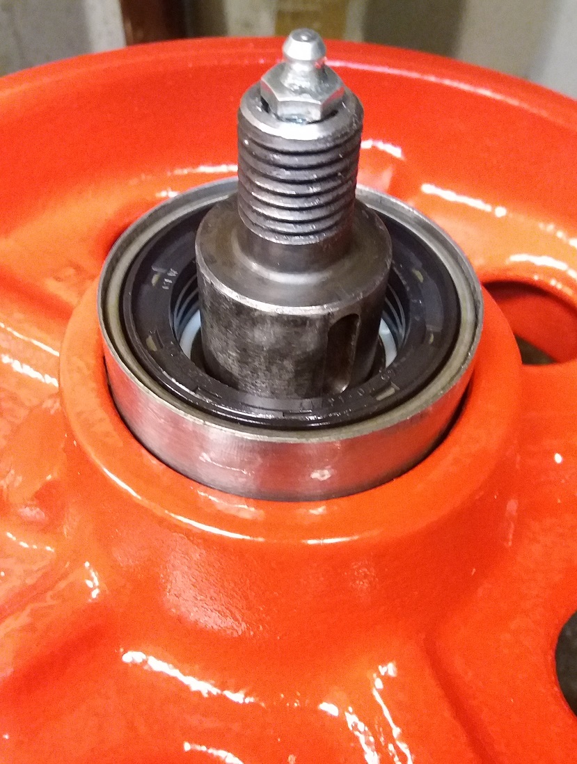

Eraldi peaks rääkima käise otsatihendist. St see tihend, kust tuleb tähiku nuutvõll välja. Ta peab õli kenasti ja tema taga olev suur kuullaager jättis käevahel rahuldava mulje. Tegemist on suht erilise mitmeosalise "soomustatud" tihendiga, millele asenduse leidmine tundub olema kinni omaenda visaduses, nupukuses ja rahakoti paksuses. Jätsime ta rahule ja ei hakanud lahti kiskuma. Võibolla teab keegi midagi sellistest tihenditest ja saadavusest lähemalt?

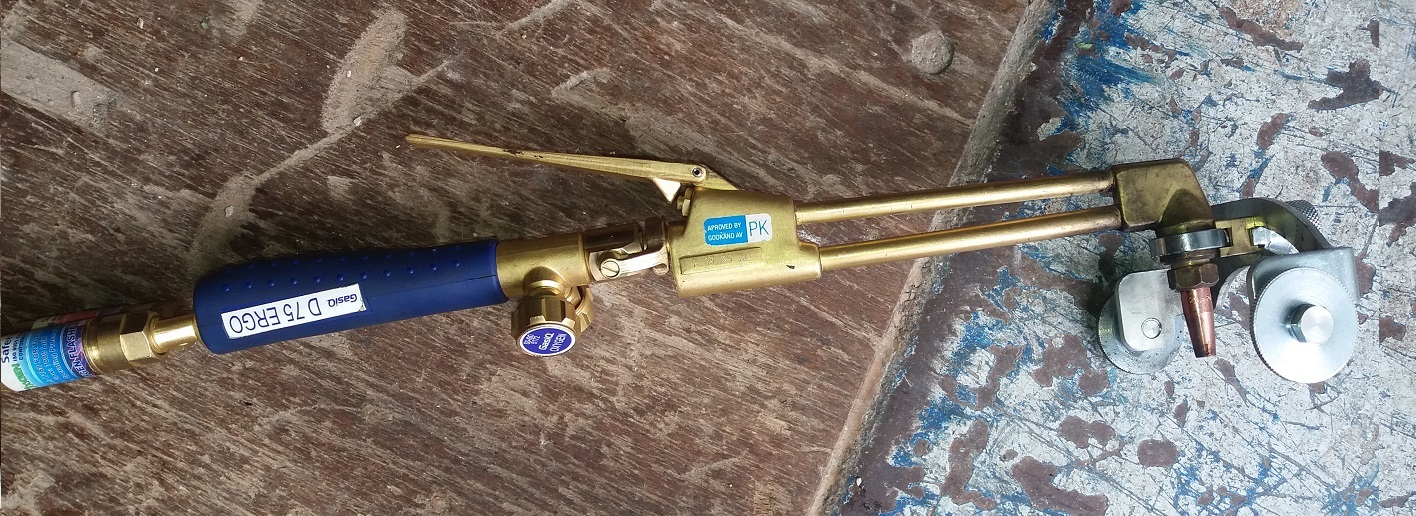

GasiQ D75 ergo
GasiQ peaks olema mingi Elga kaubamärk. Oma väiksuse ning ergonoomilisuse juures on võimalik lõigata kuni 50mm ja eraldi spets düüsi juurde tellimisel kuni 100mm materjali. Kodusteks vajadusteks peaks piisama. Riistale võib igal juhul musu anda, on mind korduvalt aidanud umbsete laagrisaalede jms välja lõikamisel. Temaga võib muhedasti näiteks poldi pealt mutri maha põletada, sõltuvalt olukorrast ei pruugi polt ise punasekski minna.

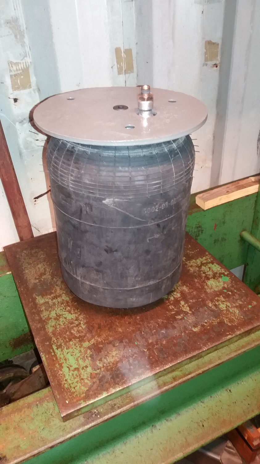

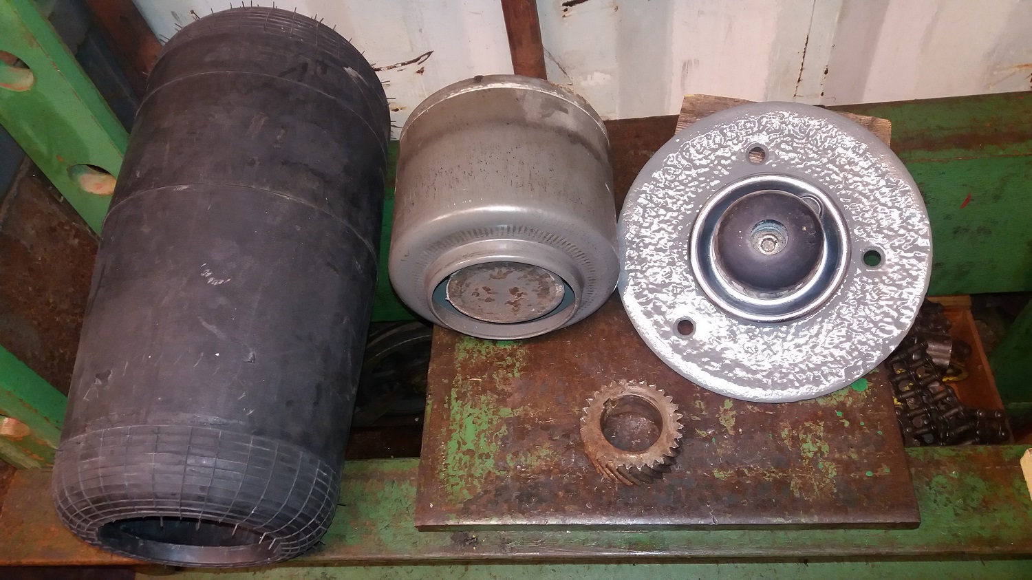

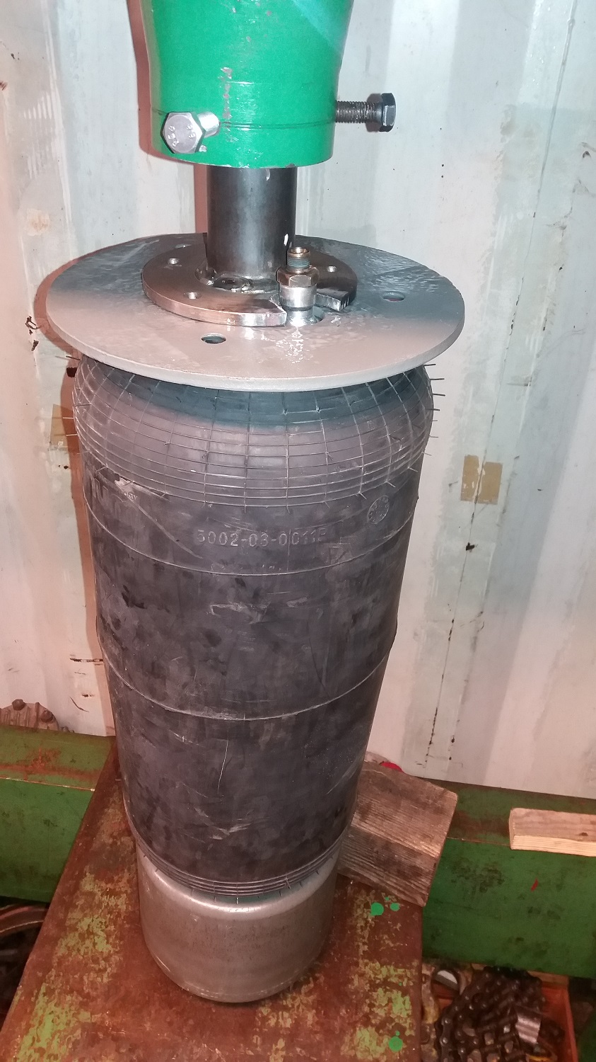

Kokku saanud pressiga tegin ära ühe hädalise töö. Nimelt olid mu FL6 tagumised õhkpadjad väga läbi ning vajasid vahetamist. Vahetuseks olid varutud nn "kotid" ehk kummist torud, mis käivad kannu otsa ja ülemise plaadi vahele. Ma ei ole kunagi õhkpatja varem vahetanud. Kogenud sõber ei osanud kotivahetuse kohta ka rohkem öelda, kui pidi "oisa k.rat" olema. Tegelikult ei ole. Kui tead, kuidas teha ja abinõud on olemas, on vahetus vähemalt sellel autol suhteliselt lihtne.
Panen paar pildikest, sest ma ise otsisin netist ja YTst, aga mingit mõistlikku õpetust koti vahetuse kohta ei leidnud. YTs on õpetused, kuidas püstaku polte lahti keerata, püstakut vahetada ja polte uuesti kinni tõmmata. Poltidega oli jama küll, kuna nad olid kõvasti soolvett saanud, aga üldiselt pole pelgalt poltide keeramise õpetusega midagi väga peale hakata. Kott tarnitakse avatud toruna ning enne kasutamist tuleb sellele volt sisse rullida, sest õhkpadja töö ongi sisuliselt koti kokku-lahku rullimine. Voltimist käevahel ei tee. Voltimiseks on vaja õhusurve sisse lasta ning siis kott jõuga kokku suruda. Täispikkuses kott koos kannuga auto alla ei mahu. Seega sai töö tehtud ära pressi all. Paras surve püstoliga sisse ning pressiga kriitilisest punktist kokkupoole vajutada, sealt edasi saab käega vajutades volti mööda kokku suruda.
Komponendid
Voltimata püstak
Volditud püstak
Peale voltimist võib püstaku kaenla võtta ja mõnusasti autole raamivahele torgata.

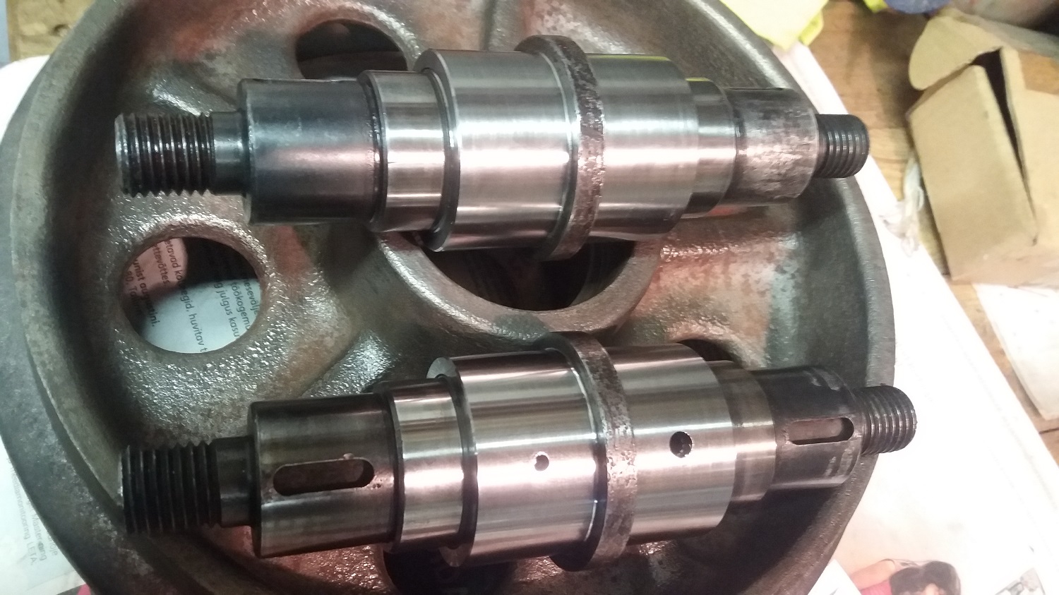

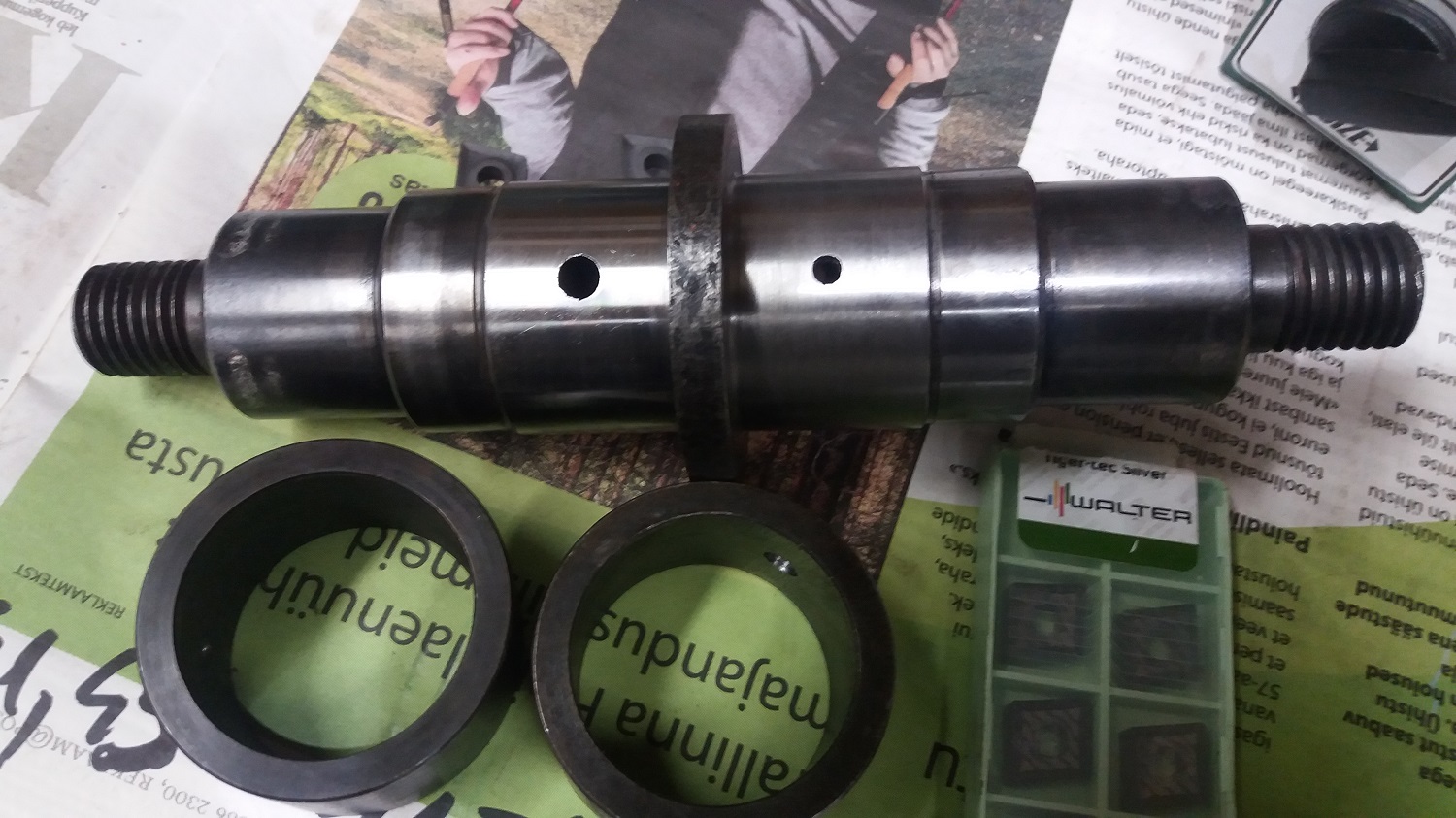

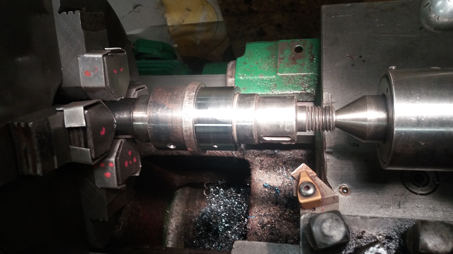

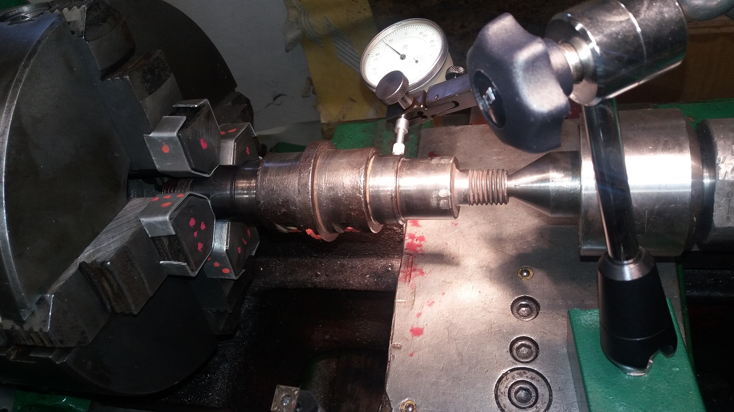

Peategelase juurde tagasi tulles saab öelda, et pöiad on võllidele asetatud. Võllide korda saamiseks tuli kõigepealt korrastada otsad ja tsentriavad. Need tehti ära lüneti abil. Seejärel treiti puksialune pind, mis oli ränk töö kuna liitusid kolm halba asjaolu: löökkoormus, rooste ja pinna suur kõvadus. Roostet eemaldasin omast arust traatharja abil väga hoolega, aga treimisel tuli teda pooridest tera nürimiseks ikka veel piisavalt. Kui oleks kogu töö moodsate terikutega teinud, oleks üpris kalliks maksma läinud, sest plaadike on 5 eur/tk ja neid ikka kulus. Esimeste läbimite juures jagus ühte otsa paariks korraks. Õnneks oli mul olemas sobiva kujuga veneaegseid terikuid ja need sobisid esimeste läbimitega lõhkumiseks väga hästi.
Veneaegsed terikud olid tegelikult kunagi petukaubana saadud. Nad peideti arvu täis saamiseks õigete plaatide vahel mulle kaasa hoopis teise terakehaga, kuhu nad kuju poolest ei sobi. Üldiselt teatavasti pididki varastatud asjad kõige paremini kestma, ilmne tõestus sellele väitele.
Võll on üles mõõdetud tihendialuste pindade pealt
Saledaks treitud võll eraldi puksidega
Puksid peal. Üks puks mõõdus ja teine veel ei ole
Valmis võllid
Pöia puksid olid eelnevalt korrastatud mitte konkreetsesse mõõtu vaid liugepinna olukorda silmas pidades. Selle tõttu on iga võllikael ise läbimõõduga. Tegemist on liugelaagriga, seepärast jätsin nii aksiaal- kui radiaallõtkuks 0,2mm.

Kokku pandud "topsi" vajutasime ratta pöia sisse sisepuksile. Kokkuvõttes pakub kasseti ja puksidega tulemus rahuldust. Ja mis siis, et ostsin kokku portsu ebavajalikke tihendeid ning kulutasin ekstra aega treimisele ja pressimisele. Isegi, kui mingitel asjaoludel tulemus ei sobi, oleme endast parima andnud.
Sisepuksiga pöid enne pressimist
Tops enne kohale pressimist
Tulemus

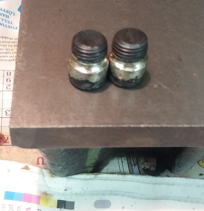

Last but not least korrastasime ära määrdekorgid. Kui võlli otsast määret sisse lüüa, siis peab sõlmest õhk või vana määre kuskilt saama välja tulla. Selle jaoks on pöida puuritud kanal, mis suletakse määrdekorgiga. Originaalkorgid on pinda nö "uputatud", neid saab või peaks saama kuuskantvõtmega välja keerata. Uputatud seepärast, et sodi või kõrred ennast taha ei haagiks ning ümber pöia ei keriks. Tegelikus elus läheb korgi 6mm sisekuuskant p.ska täis ning on liiga jõuetu, mille tõttu üks kork oli seest ümmarguseks keeratud. Täitsa tunnistan, et uputatud variant on parem, aga määret lisada on siiski ka vaja. Selle pärast jookisin korkide otsa veneaegsete 8mm kuuskantpoltide pead, mis on suhteliselt väikesed, tugevad ning mida peaks olema suhteliselt hõlpus puhastada.
Enne jooki
Peale jooki
