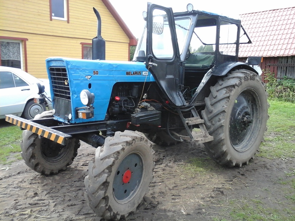

Minu iludus. Mingi paar kuud tagasi sai kabiin uuesti peale pandud. Kabiin sai korralikult roostest puhtaks tehtud, kabiiniplekid uute poltidega kokku ja lõpuks värvitud.
Avatava tagaakna eest 10 punkti.
Kas MTZ jahutussüteemi läbipesemiseks katlakivist oleks mõislik kasutada puhast äädikat koos veega. Aastatega on seda sinna kogunenud. Pole varasemalt jahutussüsteemi läbipesuga kokkupuuteid olnud.
(18-09-2020, 19:25 PM)deeremees Kirjutas:  Minu iludus. Mingi paar kuud tagasi sai kabiin uuesti peale pandud. Kabiin sai korralikult roostest puhtaks tehtud, kabiiniplekid uute poltidega kokku ja lõpuks värvitud.
Esiratta kinnitus nagu vormelitel keskmutriga!
