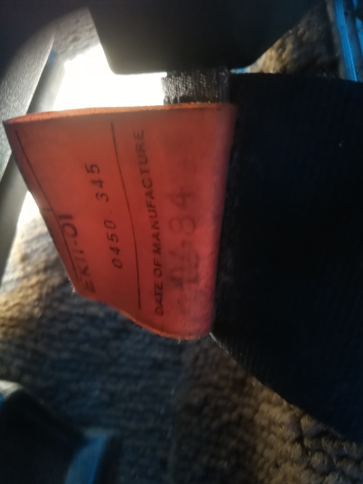

Siin kaasfoorumlased tundsid muret, et äkki on tegu identiteedi vargusega ja auto on asendatud uuema isendiga. Mina nii ei arva. Kõik klaasid on markeeringuga 84 aastast. Ohutus rihmad NORMA omad, toodetud IV 84. Numbrid passis ja kerel klapivad.
Lõppvaatus siis momendil selline. Kui keegi märkab mingeid kõrvalekaldeid originaalist, andke aga julgest tuld.
