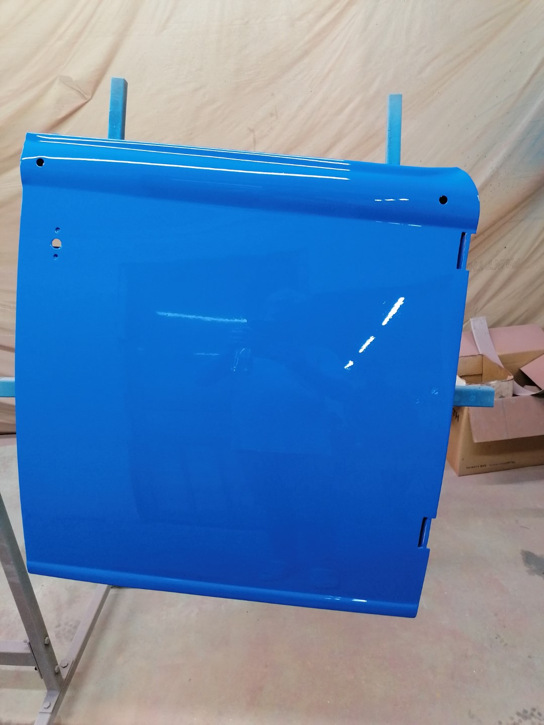

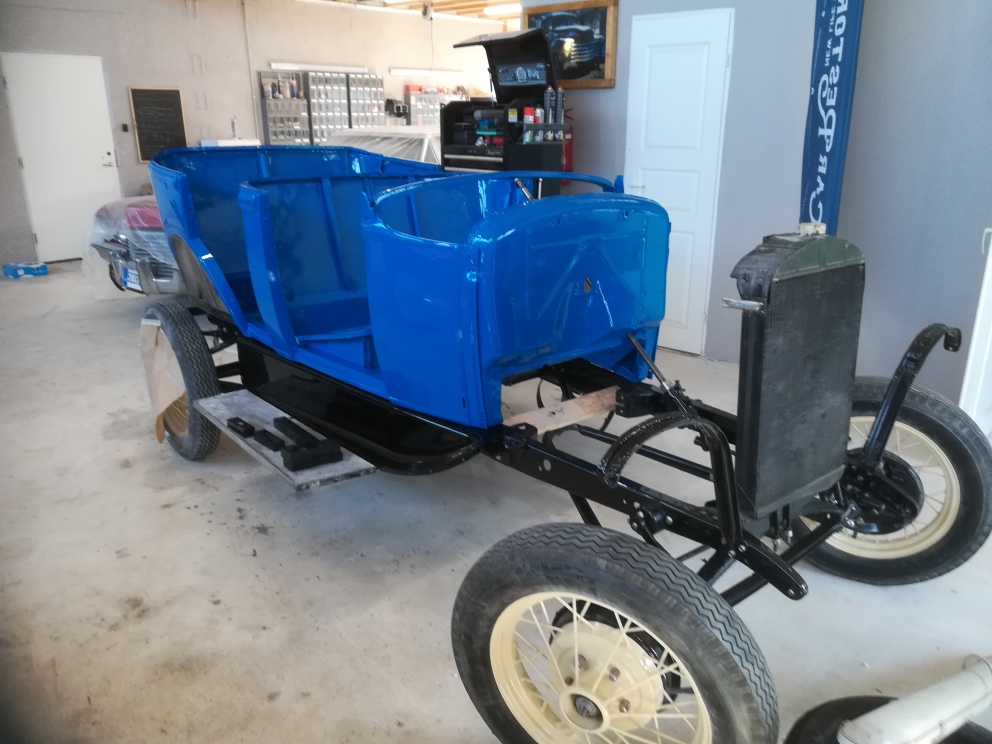

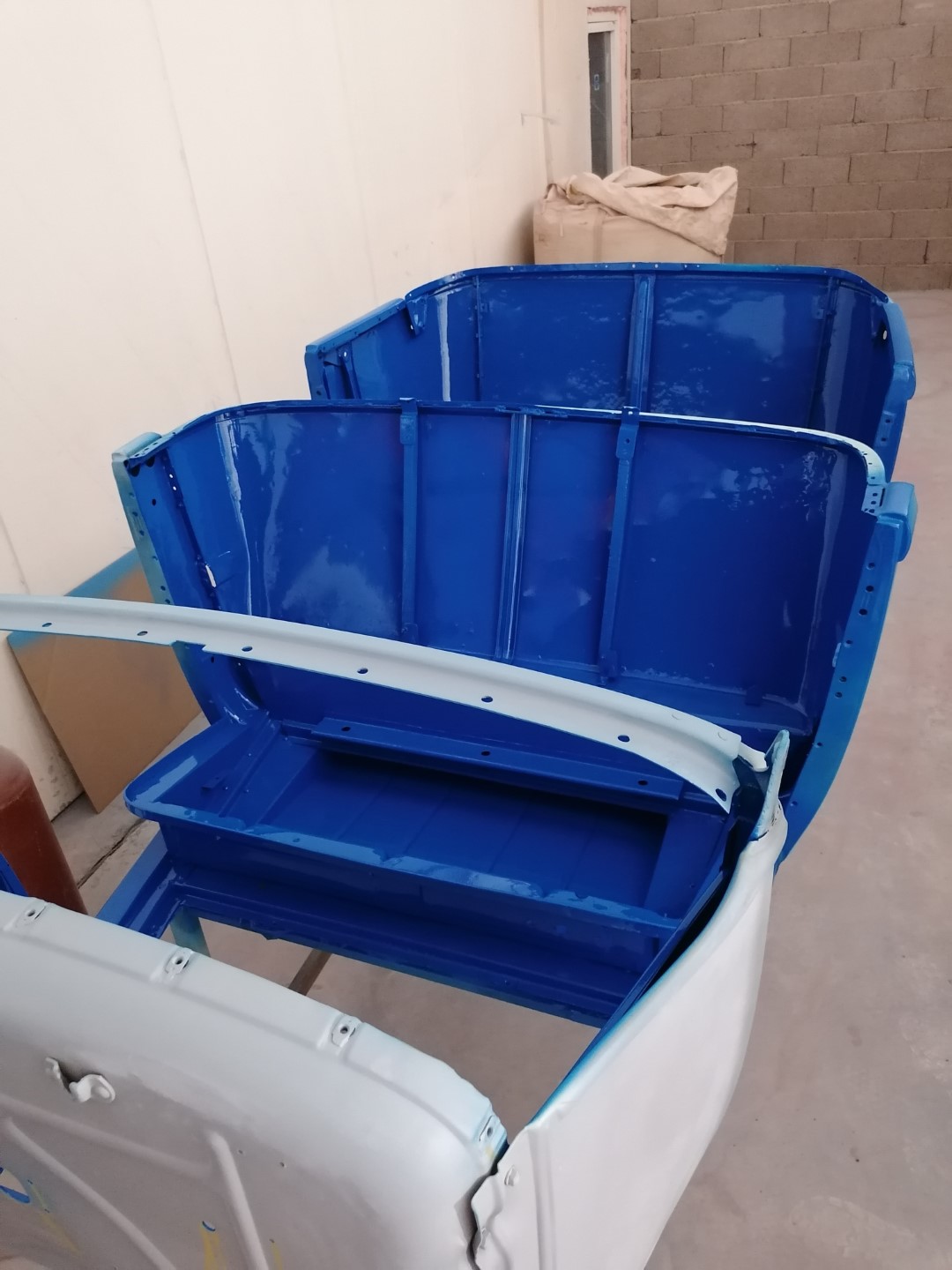

Kuna plaan on viia GAZ A järgmisel nädalavahetusel toimuvale Tartu Motoshow-le, siis Car Restauration poisid pingutavad kõvasti, et auto tolleks ajaks värvitud saab. Kokku me muidugi teda panna ei jõua aga see polegi eesmärk. Eesmärk on tutvustada firmat ja nende töid ja tegemisi ja kvaliteeti restaureerimistööde erinevatel etappidel. Tänasest seisust mõned pildid ka.
