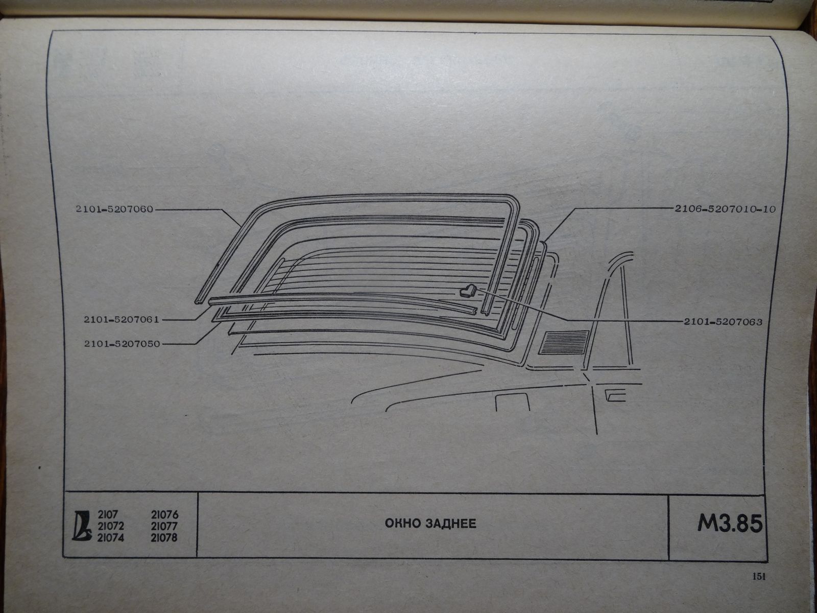

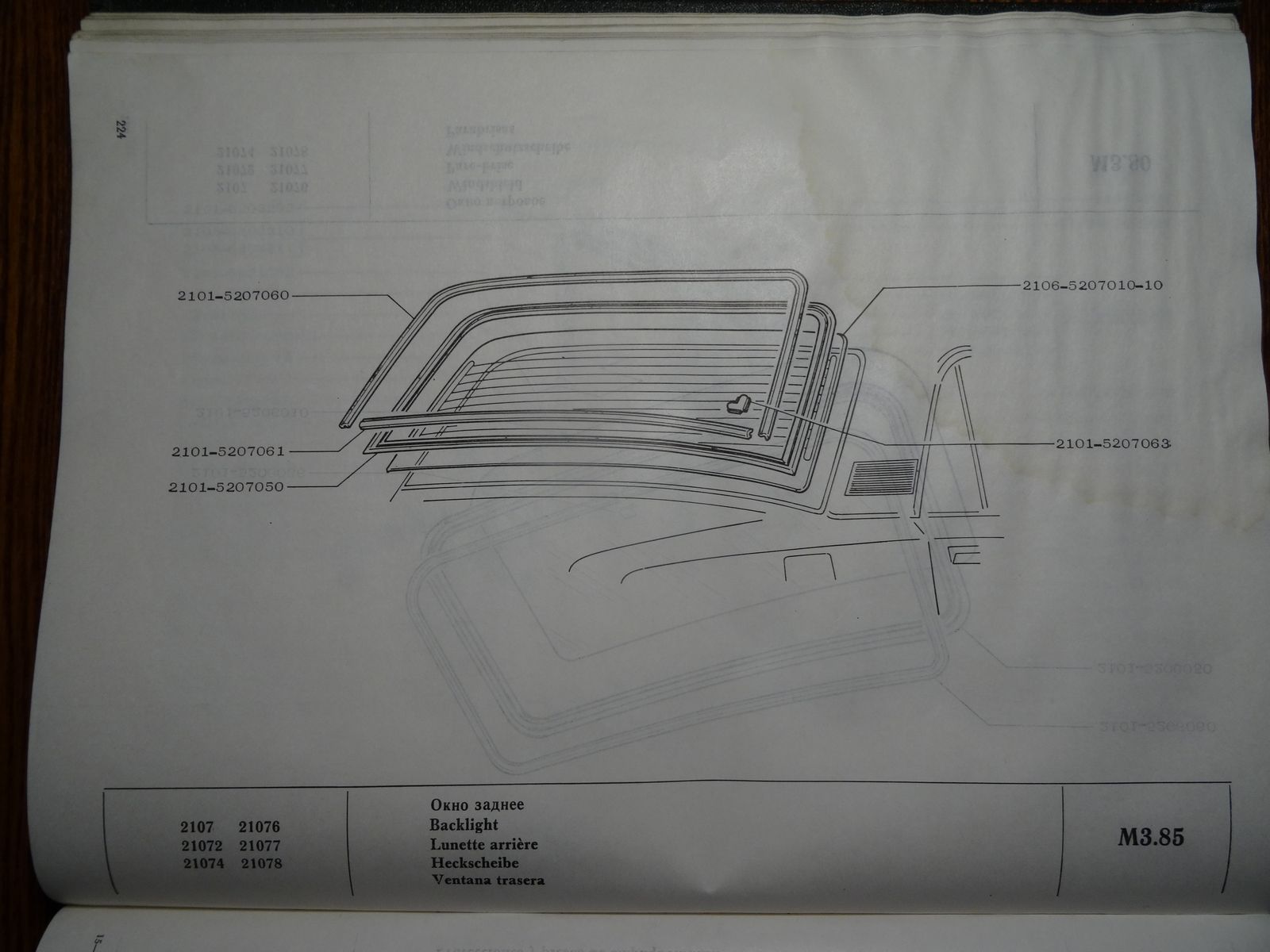

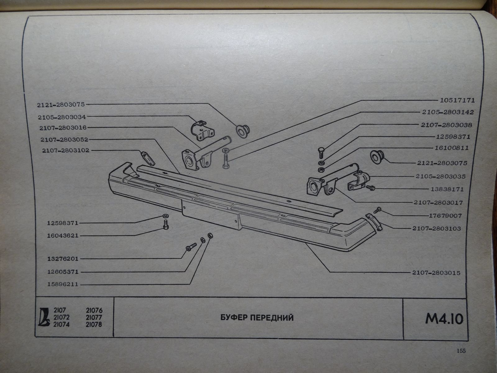

(10-10-2020, 12:40 PM)ZIL 131 Kirjutas:  robi võiks teha BA3 2107 raamatu kahest viimasest lehest pilti.
Aga palun, tegin mõlemast kataloogist.
Antud juhul on päris huvitav arutelu ja olukord. Auto aastast 1984 ja 1982 kataloog lubab välismaa trükis (USSR) vaid alumise klambriga kinnitust. Samas kas CCCP kataloog siis lubas või mitte mina ei tea, mul 2107 kataloog kirillitsas on aastast 1985.
Samas minu 1986. a ladal on akukinnituseks alumine klamber, kummimatti ei ole aga on olemas veel ka plekiaasad ülemise kinnituse tarbeks. Minul siseturu auto ja tundub usutav, et pidi saama kasutada ka bakeliit (kas tõesti olid need mustad akud bakeliidist?) akut ja siis oli ju vaja pealmist kinnitust, kuna alaserv oli sile.
Juhul kui see ВАЗ 2107 kataloog oli antud välja ka 1984.a või varem ja seal on mõlemad kinnituse variandid siis saab lugeda ikka mõlemad variandid tehasekonditsiooni osas õigeks ja mingit vaidluseruumi ma siin ei näe. Aga eks selleks peaks leidma varasema trüki.
Formikat see vist tegelikult enam ei puuduta kuna õige kinnitus on igal juhul olemas.

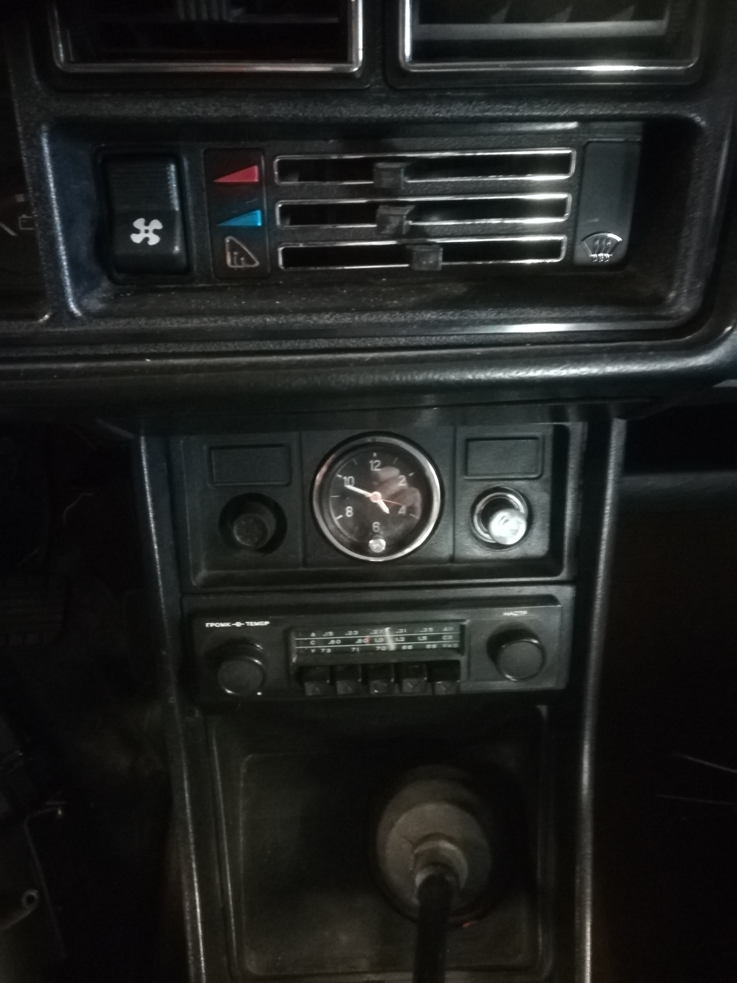

  Vaatasin ka oma auto tuled ja releed üle. Ainult esituled on MADE IN CZECHOSLOVAKIA ja suurelt HALOGEN.  Mäletan, et kui ostsin ühe esimestest 08-sa, siis oli igavene jama selle kommutaatoriga. Külmalt läks ainult käima, kui küünlad maha võtsin ja gaasipliidi peal kuumaks ajasin. See probleem sai kohe lahenduse kui kuskilt täikalt sain kommutaatori, made in Hungari. Maksis toona 55 rbl.

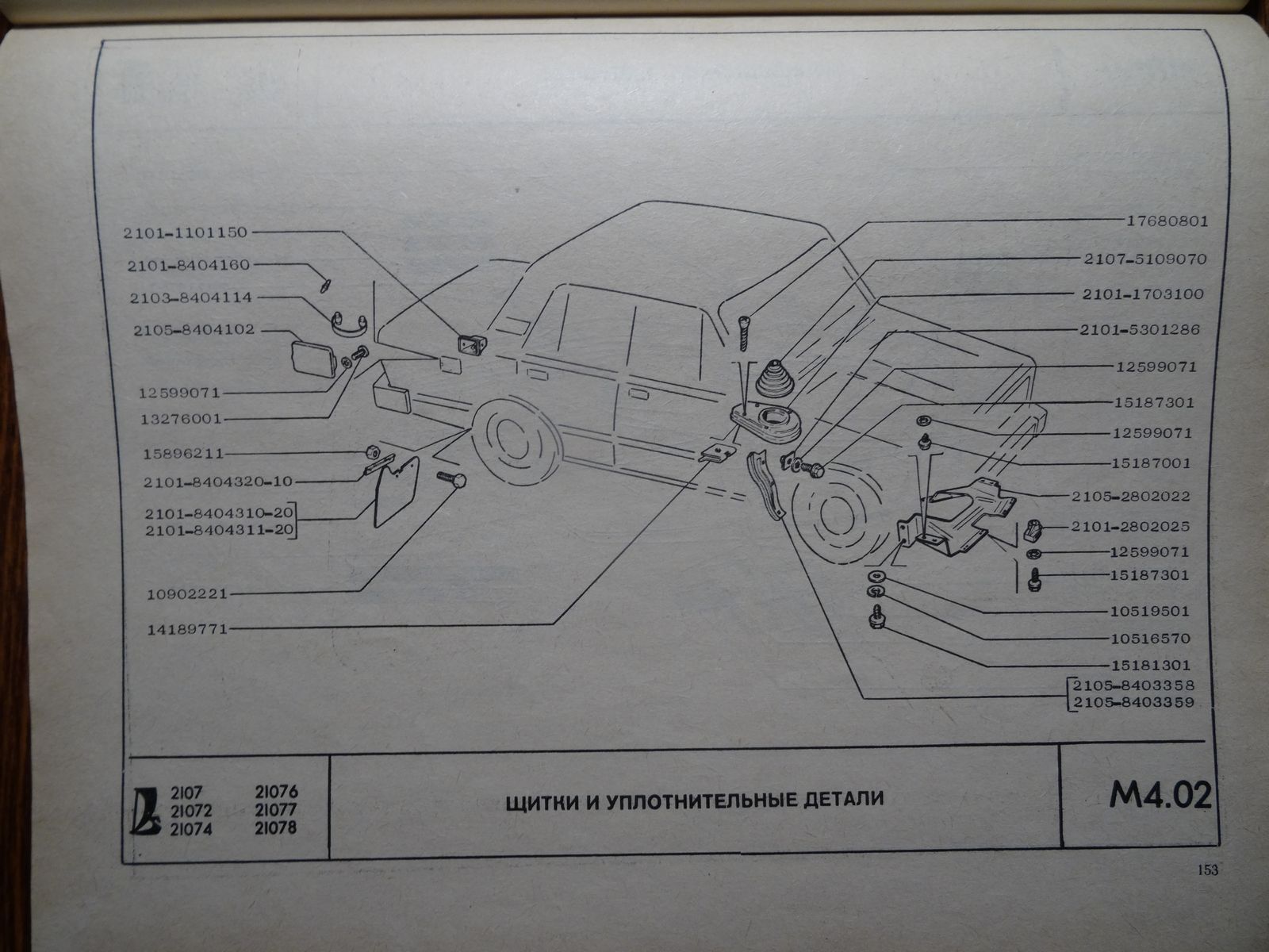

robi
Kahest viimasest lehest, kus veel info auto kohta.

(15-10-2020, 15:56 PM)ZIL 131 Kirjutas:  robi
Nii on paganama raske mõistatada, mida sa soovid näha. Tegin igaks petteks veidi rohkem fotosid. Edasi on info juba vahetatavate detailide ja kinnitusvahendite kohta.
