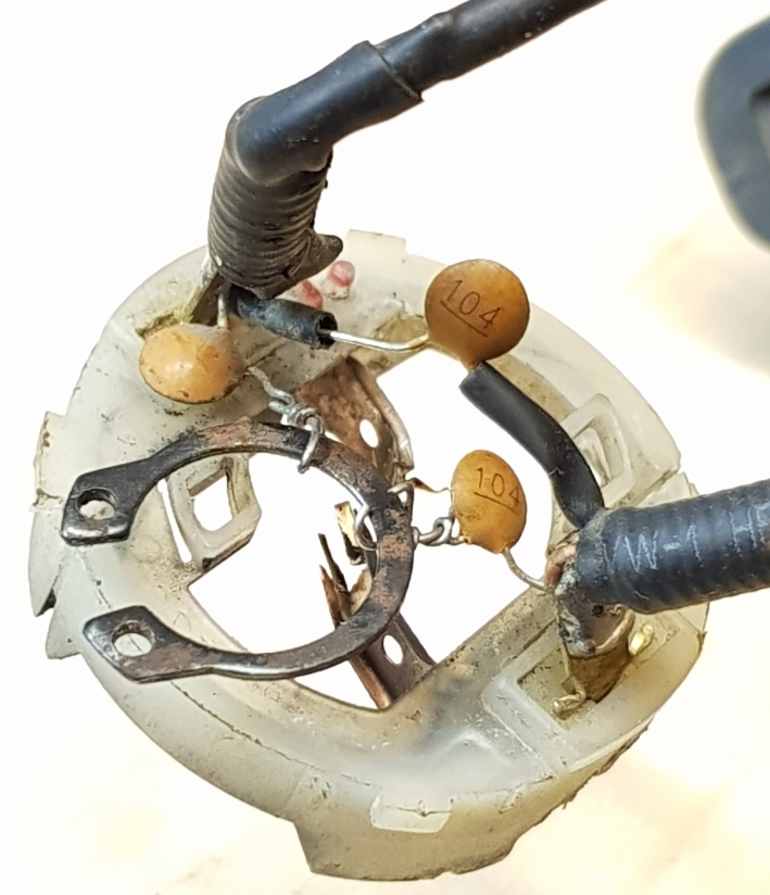

Panen Worx WX166.3 20V akutrellile uue mootori, aga misjaoks selline lahendus vanal mootoril on ja kas võin uuele vaid kaks voolujuhet külge ühendada?
(26-11-2020, 15:15 PM)Sten Kirjutas:  Panen Worx WX166.3 20V akutrellile uue mootori, aga misjaoks selline lahendus vanal mootoril on ja kas võin uuele vaid kaks voolujuhet külge ühendada?
 Need 104 kirjaga jullad on kondensaatorid ja peaks aitama elektroonikat kaitsta sädelemise eest. Ilma töötab ka aga igaks petteks võiks nad tagasi panna.
Kas see stopperseibi kondenseerumine on tehaselahendus või annab see midagi kvalitatiivset juurde?
