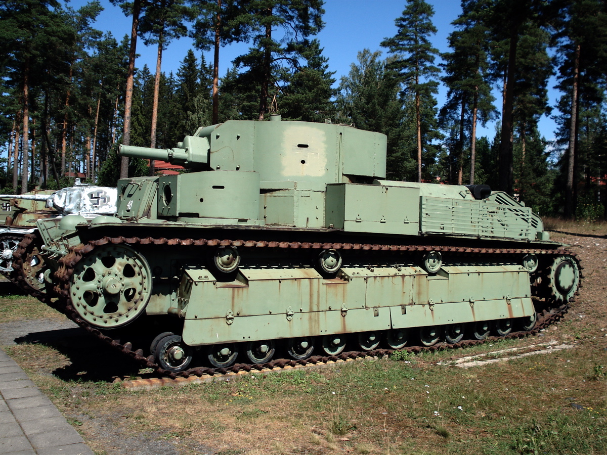

Uurisin teisi kanaleid Putilovi tehase tegemisi 1932 - 1933 aastal. Kuna siin jooksis läbi väide, et 6000 töötajal polnud suurt midagi teha. Tuli välja, et L1-ga samal ajal läks tootmisse tank T-28 ja samuti oli vaja teha partii 12 tk 1 Mai paraadiks. Järelikult oli vesi ja vile taga, sest neid ei jõutud ka täielikult komplekteerida. Artiklis kirjutatakse suurtest probleemidest, mis tehasel oli, seoses nende tankide tootmisega. Aga igaüks võib tutvuda ise. Venekeelne tekst all pool. Jah ime mehed need Putilovi mehed. Paralleelselt jõudsid ka L1-d nullist üles ehitada Big Grin .  T 28-d nägid välja siis sellised. Pildil olev isend Soome muuseumis, tõenäoliselt Talvesõja sõjasaak.
Для организации серийного производства Т-28 был выбран ленинградский завод «Красный Путиловец» (бывший Путиловский, впоследствии — Кировский). Это объяснялось в первую очередь тем, что по тем временам Т-28 был весьма сложной машиной, а «Красный Путиловец» располагал достаточными для освоения его производства мощностями и квалифицированными кадрами. Кроме того, у завода уже был опыт сооружения высокосложных механизмов, таких как артиллерийские орудия, паровозыпортовые краны и т. п. Немаловажным был также тот факт, что с 1931 года завод выпускал детали трансмиссии танков Т-26 (элементы коробки передач, бортовые редукторы и т. п.).[Л 6] В конце ноября 1932 года на завод поступили рабочие чертежи танка, и было начато развёртывание производства.
Однако почти сразу начались проблемы. Оборудование цеха МХ-2, выделенного под производство Т-28, было сильно изношено и плохо приспособлено для изготовления деталей танков, требовавших высокой культуры производства. Чтобы преодолеть эту проблему, были расконсервированы, модернизированы и пущены в работу станки времён Первой мировой войны.[Л 6] Кроме того, по личному распоряжению С. М. Кирова на завод был доставлен ряд станков с других предприятий Ленинграда.[Л 6]
Первая партия из 12 танков была готова к апрелю 1933 года, и уже 1 мая 10 из них прошли в составе парада по московской Красной площади.[Л 6][Л 7] Правда, эти танки были приняты условно, так как нуждались в доработках, не имели оптических прицелов, устройств внешней и внутренней связи и т. п. После парадов танки отправились обратно на завод.
Но, несмотря на первые успехи, освоение Т-28 в производстве шло медленно и сталкивалось с большим количеством трудностей. Первый госзаказ Управления механизации и моторизации РККА, выданный в 1933 году, предусматривал выпуск 90 танков Т-28. Завод же до конца года с большим трудом смог собрать 41 машину.[Л 6] Для исправления ситуации была проведена капитальная модернизация цеха МХ-2, в котором собирались Т-28, необходимые станки и оборудование были заказаны за границей. Кроме того, осенью 1933 года на заводе было организовано специализированное танковое КБ, получившее название СКБ-2, первой задачей которого стала доработка Т-28 для ускорения его производства. Руководителем СКБ-2 в тот период был О. М. Иванов.
Развернуть стабильное серийное производство удалось только в 1934 году, когда закончилась реконструкция цеха и были налажены прочные связи со всеми поставщиками комплектующих для танка. Но окончательно чертежи и технология производства танков были отработаны только к началу 1936 года. К этому времени в конструкцию танка уже было внесено свыше 700 мелких изменений. Именно длительным освоением в производстве объясняется тот факт, что Т-28 выпуска 1933—1935 страдали многими «детским болезнями» бронетехники, из-за чего танки задерживались военной приёмкой, а в военные части, уже получившие танки Т-28, приходилось направлять заводские ремонтные бригады.
