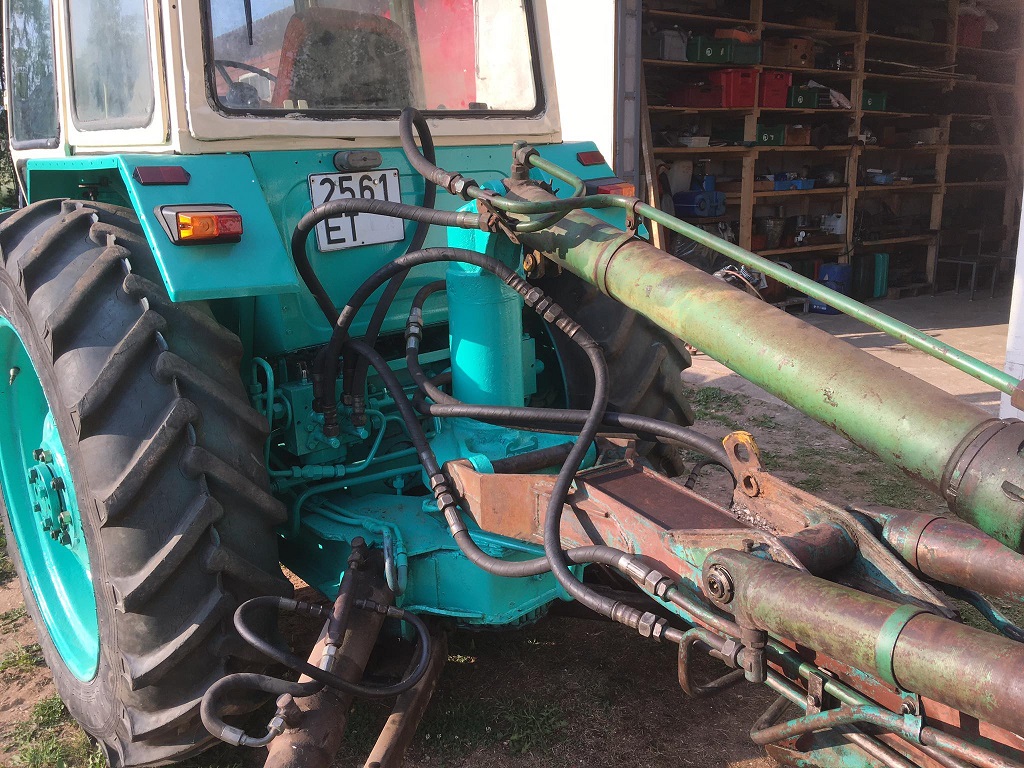

Midagi jälle sai tehtud. Elekter valmis. Nüüd tarvis masin vedelikega täita ja siis proovima.
Suur hüdropump, mis asendis kang peab olema, et ta väljas oleks? Ei mäleta enam...
www.ransar.ee
info[ät]ransar.ee
51934170
Postitused: 5,319
Teemad: 74
Liitus: Oct 2011
134
Mõlemad pumbad olid vist nii et kang allapoole välja, ülespoole sees...

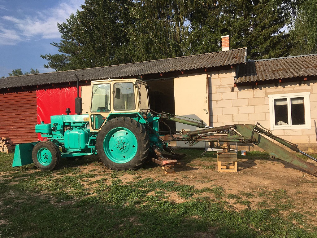

Nii. Täna sai tehtud esimene käivitus. Tōtt öelda sai pea pool päeva masinat erinevate vedelikega täidetud ja käivitumine. Peale ca 5 sek kettramist käivitus ja käib hästi. Aga küttepimba vahelt lekib mootori ōli. Vōtsin pumba maha, puhastasin, tegin uue tihendi ja läks veel hullemaks. Homme uus katse...
