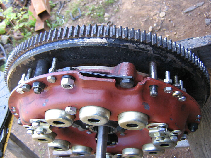

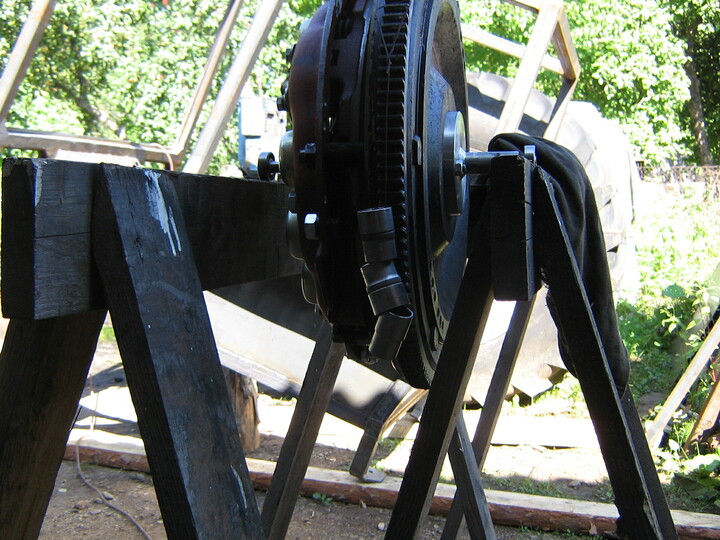

(20-02-2021, 15:07 PM)Xtreme Kirjutas:  Sain korvi külge aga keerasin sealt need kollasega tähistatud poldid ära. Ei ole teistel ketastel sihukest balanseerimis viisi näinud...Vot ei teagi.
Kui need tasakaalustuspoldid ära keerasid, siis on pahasti. Kuna sa vahetasid ka hooratta vist, siis ega sa tasakaalustamisest ei pääse. Kui vibra suur, siis hakkad neid polte sinna tagasi panema ja võib olla veel peotäis mutreidki lisaks.
Jaksu!
#42
Tark on kohe ära tasakaalustada mitte pärast tõdeda, et ikka väriseb kõvemini kui vibraator tööstusvooluga...
Ma ostsin ka uue korvi ja tehase nägemus tasakaalust oli selline.
Ripuvad seal küljes padrunid 27, 30 ja 32.
Teisele poole sai auke puuritud, kuid ikka pidi niipalju polte panema.

See sidurikorv tundub veits kahtlane üleüldse olevat. Käpal ka valukrass tööpinnal jäetud töötlemata. Ei imesta, kui need tasakaalu poldid lihtsalt olid suvaliselt külge keeratud.

Eks siis keeran need poldid sinna tagasi ja loodan parimat  Smile
Käpad on jah tõesti kahtlased sellel korvil, mida teha ,et neid paremaks saada?  Või sööb toodates end ise selliseks nagu ta olema peab?
Eks selle kokkuhoiuga kaasneb alati mingi jama.

Selles teemas pildil olev korv on veel eriti raske juhus kuna reguleerpoldid libisevad korvile kinnitatud puksil, mis peaks koos käpa poltidega kõva materjal olema.
Kui ta seda pole, siis sööb ta end sinna väga kiirelt sisse.
